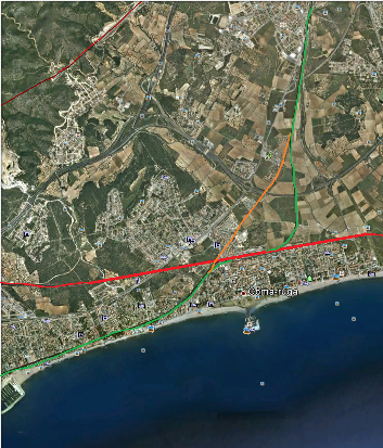

Abans de ser construit l'enllaç entre la línia de Barcelona a Tarragona per Vilafranca (1865) i la línia de Barcelona - Vilanova - Valls (1883) a l'estació de Sant Vicenç de Calders (1887), la primera va passar entre 1865 i 1887 per un indret diferent a l'actual, més a l'interior. Entre 1883 i 1887 ambdues línies es creuaven sense enllaç, i al 1887 es va construir la variant que'l va permetre. El que queda d'aquest traçat es denomina actualment com el Camí de la Vía Vella, i dins de l'urbanització dels Garrofers (El Vendrell) ha quedat ocupat pel Carrer del Lleveig:
En vermell: FFCC Vilanova - Valls<br />En verd: FFCC Barcelona - Tarragona per Martorell<br />En taronja: Antic traçat Barcelona-Tarragona

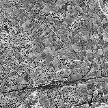

Ortofoto de la mateixa zona, any 1946

De l'estació de Sant Vicenç fins l'entroncament amb el traçat actual són més o menys 2 kilòmetres de camí, per si a algú li interessa fer el recorregut a peu.
Algú té més informació sobre aquest traçat?

Em sembla que no hi havia tal estació, però no estic segur; per això preguntava. A l'ortofoto, quan encara no hi havia cap urbanització i l'explanada estava millor conservada, no es veuen indicis de que existís una estació en la mateixa, i segueix estant lluny de Sant Vicenç.
