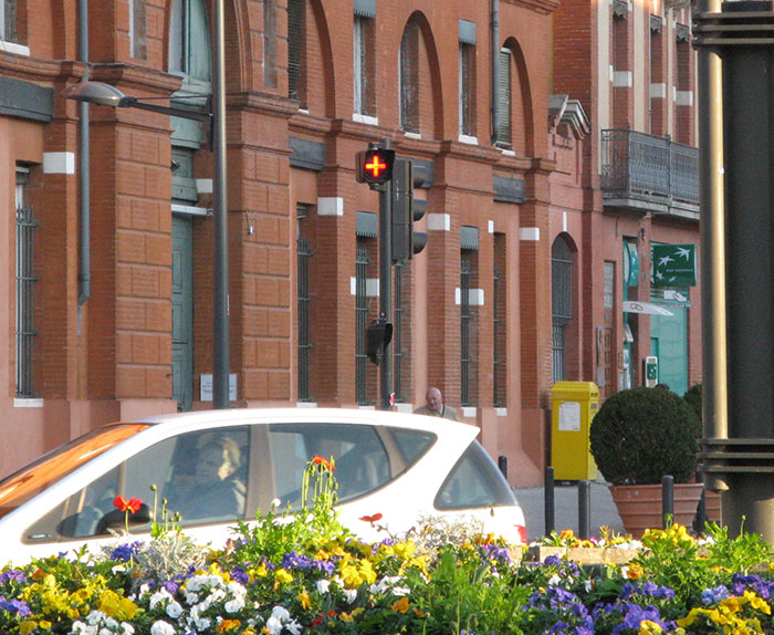

De vegades quan vaig a França em trobo aquests semàfors... i encara no sé què signifiquen. Quan he anat a peu ha estat només una curiositat, però quan vaig en cotxe la veritat és que em posen una mica nerviós:
Semàfor estrany a França
Alguna idea? I ja posats... existeixen a algun altra país? (jo no els he vist enlloc més)

Intersecció?

Pot ser que indiqui sentit contrari?

Per el que he entès, sembla ser que indica als conductors que estan a l'altra banda del semàfor que aquest es troba en vermell. Si no està en vermell, aquesta creu està apagada.

Granolleri ha escrit:Per el que he entès, sembla ser que indica als conductors que estan a l'altra banda del semàfor que aquest es troba en vermell. Si no està en vermell, aquesta creu està apagada.
Realment se'm fa difícil d'entendre la utilitat d'això, i més quan no està a tots els semàfors de tal manera que si no la veus encesa no saps si és que està el semàfor contrari en verd, si és que no està instal·lada o si és que no funciona.
No sé, a primer cop d'ull no ho acabo d'entendre.

La utilitat principal la tindrà, probablement, en la típica cruilla de dos carrers "importants" de doble sentit, sempre i quan no hi hagi ja regulació específica pel gir a l'esquerra (carril propi i semàfor específic), perquè permet saber si els cotxes que s'acosten de front s'aturaran (semàfor vermell) o no.
Evidentment, si com es desprén de l'article hi ha tants conductors que no el coneixen, fins i tot a la pròpia França, la utilitat decreix.
En el segon enllaç debaten amb tot tipus de detalls si la instal·lació correcta és a qualsevol alçada, o bé només quan la "creu" està ubicada just al darrera de la llum groga del tricolor. Pel que sembla, molts els instal·len malament, i uns donen la culpa al disseny dels semàfors, d'altres a la empresa encarregada de la instal·lació... Ai!, aquests aficionats especialistes exigents... :)

Fran-Ikarus ha escrit:La utilitat principal la tindrà, probablement, en la típica cruilla de dos carrers "importants" de doble sentit, sempre i quan no hi hagi ja regulació específica pel gir a l'esquerra (carril propi i semàfor específic), perquè permet saber si els cotxes que s'acosten de front s'aturaran (semàfor vermell) o no.
Correcte, aixi és. La creu vermella també te la pots trobar fins i tot quan tens carril i semàfor propis per girar a l'esquerra. Es força util sobretot en cruïlles importants on et pots quedar al mig després d'haver passat el teu semàfor.

Per cert, la imatge que posa en wefer al primer post és a l'inici de la Grande-Rue Saint-Michel, a Toulouse, i quan van fer les obres de prolongació del tramvia a Palais de Justice van treure la creu vermella del semàfor ja que el carrer que gira a l'esquerra ara és peatonal. Vegeu la comparació:
Google Maps 2011 : https://www.google.fr/maps/place/Rue+Ri ... d1.4452255
Google Maps 2015 : https://www.google.fr/maps/@43.5927597, ... 56!6m1!1e1
Re: Semàfor estrany a França
Publicat: 17 maig 2016, 18:17
Autor: wefer
Sagrerenc ha escrit:Per cert, la imatge que posa en wefer al primer post és a l'inici de la Grande-Rue Saint-Michel, a Toulouse, i quan van fer les obres de prolongació del tramvia a Palais de Justice van treure la creu vermella del semàfor ja que el carrer que gira a l'esquerra ara és peatonal.
Efectivament la foto la vaig fer l'any 2011.
