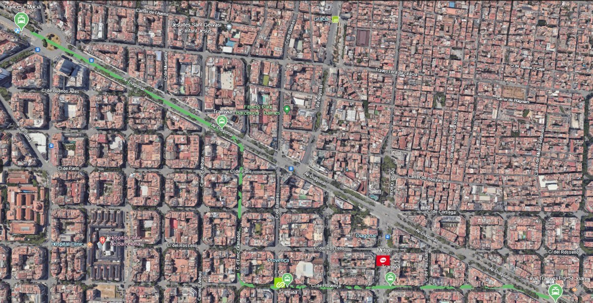

Començo aquest fil exclusiu per a propostes relacionades amb la xarxa del tramvia de Barcelona per no sobresaturar el fil de propostes ferroviàries a Barcelona.
Aviat es posarà en servei el tram fins a Pg. de Sant Joan, i ja és hora de clarificar per on passarà el traçat per connectar les dues xarxes. Se suposa que la prolongació s'hauria de fer continuant recte per la Diagonal. Perquè la línia recta és el més lògic i el més racional, oi? Doncs... NO. O no com a mínim en una xarxa de transport on hi ha conceptes més importants que la geometria. I un d'ells és la possibilitat de crear ENLLAÇOS amb la resta de la xarxa.
La prolongació en línia recta des de Pg. de Sant Joan fins a Francesc Macià parteix d'un error, i és considerar la línia del tram com un transport AÏLLAT de la resta de la xarxa. Perquè el problema que té aquest traçat és que les connexions no són les millors. Concretament, passar recte per la Diagonal dona un enllaç correcte amb la L3, però s'oblida totalment de FGC. És a dir, no té enllaç amb tota la xarxa suburbana de FGC que connecta amb el Vallès. Terrassa, Sabadell, Sant Cugat... tota aquesta ingent quantitat de viatgers NO tindran accés ràpid al Tram.
La solució? Molt senzilla: desviar lleugerament el Tram, perquè s'acosti a la cruïlla Balmes-Provença. Allà, podem crear un MEGAintercanviador que concentraria un punt estratègic per connectar el Vallès amb la zona sud de Barcelona i el nord de la Diagonal.
Aquí us passo el plànol:
Proposta Tramvia Eixample
proposta tramvia red.jpg (312.77 KiB) Visualitzat 41137 cops
Com veieu, aprofito a més els carrers de Provença i Enric Granados, que actualment estan infrautilitzats, encara que també es podria fer pèr Rosselló i/o fer-lo passar per dos carrers diferents segons el sentit. Ambdues solucions serien variacions que no alterarien la idea principal, que és crear intercanviador amb FGC sense perdre la connexió amb la L3.
Fer el tramvia 100% recte per la Diagonal considero que seria un error i no per les raons que han exposat els promotors de l'absurd bus a bateries, que no té cap sentit. Ho seria perquè es perdria una gran possibilitat de convertir-lo en una peça clau del transport metropolità. I no, la volta no suposaria cap augment de temps significatiu ni cap volta absurda. Volta absurda és el que fa el Tram a Esplugues, allò sí que és un delicte :roll: :emprenyat

Jo no hi estic d'acord. L'accés del corredor del Vallès a la part alta de Barcelona no ha de ser el tramvia, si no les prolongacions de L12 i L9/10 a Sarrià i L8 a Gràcia que les connectaran cap al Llobregat, a Zona Universitària i Francesc Macià respectivament.
Ni parlar que de Sarrià a Diagonal-Numància amb el bus V7 és molt poc temps.
De la mateixa manera, cap al costat sud la sortida natural hauria de ser la prolongació de L8 des de Gràcia cap a Glòries i el Besòs, passant per l'interior de Gràcia (Joanic)
El Provença - Verdaguer ja el tens servit de forma més ràpida via L5. Ens quedarien més orfes les estacions de Sicília i Monumental (L2). No crec que s'hagi de penalitzar el temps de viatge del tramvia per oferir una alternativa directa a un grapat d'usuaris que en futur haurien de tenir millors connexions als seus destins amb altres actuacions.
El que sí que caldria fer és replantejar l'enllaç de Diagonal - Provença per tal de poder-lo fer més eficient que el que hi ha actualment. Especialment els moviments FGC-L3 (i d'aquí unes dècades, amb el Tram).

Entenc el que dius, però no és ben bé la qüestió. I donaré 4 raons per les quals l'alternativa que proposo és més eficient:
  1. Hi ha coses com la nova L12 que ni se sap quan es faran. Si és que algun dia s'arriben a fer.
  2. Que existeixi una alternativa no significa que sigui la millor. Per exemple, per anar del Vallès a la zona de la Diagonal entre Francesc Macià i Fòrum no hi ha cap altra combinació bona que no sigui aquesta amb el tramvia. I no, haver de fer 2 correspondències no és cap opció. Ni un autobús (per això es fa el tramvia i no un bus elèctric). Es tracta de fer el transport públic capaç, ràpid i eficient. Si només hi ha d'haver una alternativa, tanquem FGC perquè al cap i a la fi ja arriba Renfe a Terrassa i Sabadell.
  3. L'èxit del transport públic es basa en convertir-lo en una malla que permeti diverses opcions per arribar als llocs. És clau per la rapidesa, per la resiliència i, en definitiva, per fer-lo atractiu perquè la gent deixi l'automòbil privat.
  4. Però la raó definitiva és: i quina és la raó per NO fer aquest intercanviador, havent de perdre viatgers i intermodalitat fent el traçat totalment recte? Perquè no veig que hi hagi cap raó per fer-lo recte.

Desde el cruce Diagonal-Balmes a Balmes-Provença son 300 metros y tres cruces con semáforo. Eso son 5 minutos solo de camino más lo que pierdes en semáforos que puede llegar a ser 2 minutos. No es catastrófico, pero tampoco es ideal. Piensa que 7 minutos suena a poco pero son tres o cuatro paradas en Metro.
Creo que aceptando que ya no se llegará a plantear seriamente desviar el tranvía de Diagonal una buena solución de compromiso sería un pasillo subterráneo entre el cruce Diagonal-Balmes y la estación de FGC con tapis rulant. Así se evitan los semáforos y demás transeúntes. Quizás la construcción a cielo abierto no sería demasiado cara. También se podría prescindir de tener que adaptarlo a PMR, ya que para PMR seguiría el itinerario en superficie.

En quant a la resta de comentaris, crec que hi ha un error de concepte en "són 300 metres, 7 minuts caminant, això no és res". No és res per a vosaltres, però per a molta gent (la majoria?) és un temps més que dissuasori per fer servir aquest enllaç.
I tenint en compte que "desviar" el traçat no suposaria pràcticament increment de temps (coses molt pitjors hi ha a la xarxa del Tram!) fa que valgui la pena.

Doncs una bona opció seria continuar per ProvenCa fins a Urgell i P. Francesc Macià, intercanvi amb Ferrocarrils a ProvenCa, cobertura de L'Hospital Clínic i l'Escola Industrial, i deixar la Diagonal com està ara. Què en penseu?, i no és la primera vegada que en parlo, i és una opció. A veure que en diu el projecte definitiu que s'ha de presentar aquest mateix mes. ? Salut!

Però crec que tornem a infravalorar l'espai que necessita el tramvia (en doble sentit necessita l'espai de tres carrils, no dos), i com la seva eficiència ve gràcies a tenir un recorregut completament separat del vehicle privat.
Passar per Urgell i Provença ja es va proposar en el passat, i la PTP la va rebutjar amb l'argument que pràcticament duplica el número de semàfors per al tramvia, que precisament el tram Francesc Macià - Cinc d'Oros és el més simple semafòricament. Tinguem en compte aquí que només fer entrar i sortir el tramvia de la Diagonal ja pot ser un pitote semàforic, només cal veure la proposta del tramvia per Ciutat de Granada.
Fa temps que dono voltes a una proposta de tramvia per l'Eixample, i en qualsevol carrer típic amb 10 metres de calçada no hi veig manera d'encabir-lo mantenint la separació total del vehicle privat i l'accés de vehicle privat a les façanes dels dos costats.
La solució de posar el tramvia en dos carrers paralels encaixa una mica millor des del punt de vista de separació amb el vehicle privat, però llavors un dels dos sentits de circulació del tramvia s'allunya de tots els intercanvis, inclòs el L3-L5 que és el més important (Diagonal és la parada de metro amb més validacions de Barcelona, per davant de Catalunya i tot). Per tant, el sacrifici és una mica en va.
A més, això faria que fossin carrers de velocitat 30, per tant més lents. I a més havent de posar cura extra de no atropellar turistes buscant angle de foto a la Pedrera (ja donen problemes a tocar de la Sagrada Família).
Total, la penalització en temps seria molt més gran que la penalització en distància.
