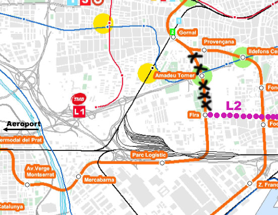

En cas que la L2 arribi a l'aeroport, ja pot donar servei a tot el tram des de la Fira fins a l'Aeroport.
Aleshores, ens queda que el ramal "Nord" de la línia 9/10, la que acabaria a l'aeroport... no té cap estació on no coincideixi amb una altra línia. Des que es separa del ramal Sud, que va a parar a la Zona Franca, el ramal de l'aeroport para a "Amadeu Torner", ja servit per la L8, i la següent la és Fira, a partir de la qual es solaparia amb la L2.
Per tan... no seria més lògic eliminar aquest ramal? Tan problemàtic és que la gent que vagi a alguna zona servida per la L9 hagi de fer correspondència a Fira?
En cas de que sigui molt problemàtic, aleshores que arribin totes les línies fins a l'aeroport. En cas que no... que la L9 tingui un sol ramal i, de pas, ens estalviem uns quants Km de túnel que no serveixen per res.
Us passo un plànol perquè s'entengui millor
L2 i L9
L2 i L9

Però així no es podria arribar a la Fira 2 des de la L9 i un que vingués des de la Zona Universitària, per exemple, com s'ho faria...?

Aquest tram que dius porta en obres bastant de temps, degut a que es va fer coincidir amb les del soterrament de la Gran Via. Al túnel entre Amadeu Torner i Fira li falta poc per acabar de fer-se. Hi ha fotos al forum skyscrapercity.com
Entrades: 7496
Aureli ha escrit:Però així no es podria arribar a la Fira 2 des de la L9 i un que vingués des de la Zona Universitària, per exemple, com s'ho faria...?
Doncs fent correspondència a Foc Cisell o on tinguin pensat que es creuin ambdues línies.... el mateix que hauran de fer els que vinguin de la L1, L3, L4, L5, L6, L7, L8 i L11... no hi veig el problema ;)
En quant al fet que ja estigui en obres, doncs una llàstima, més diners llençats a la brossa en una obra inútil. Ja no vindrà d'aquí...

OK, entès. Aleshores, la correspondència es faria entre la L10 i la L2, per un moment pensava que només hi hauria corespondència amb la L9...
