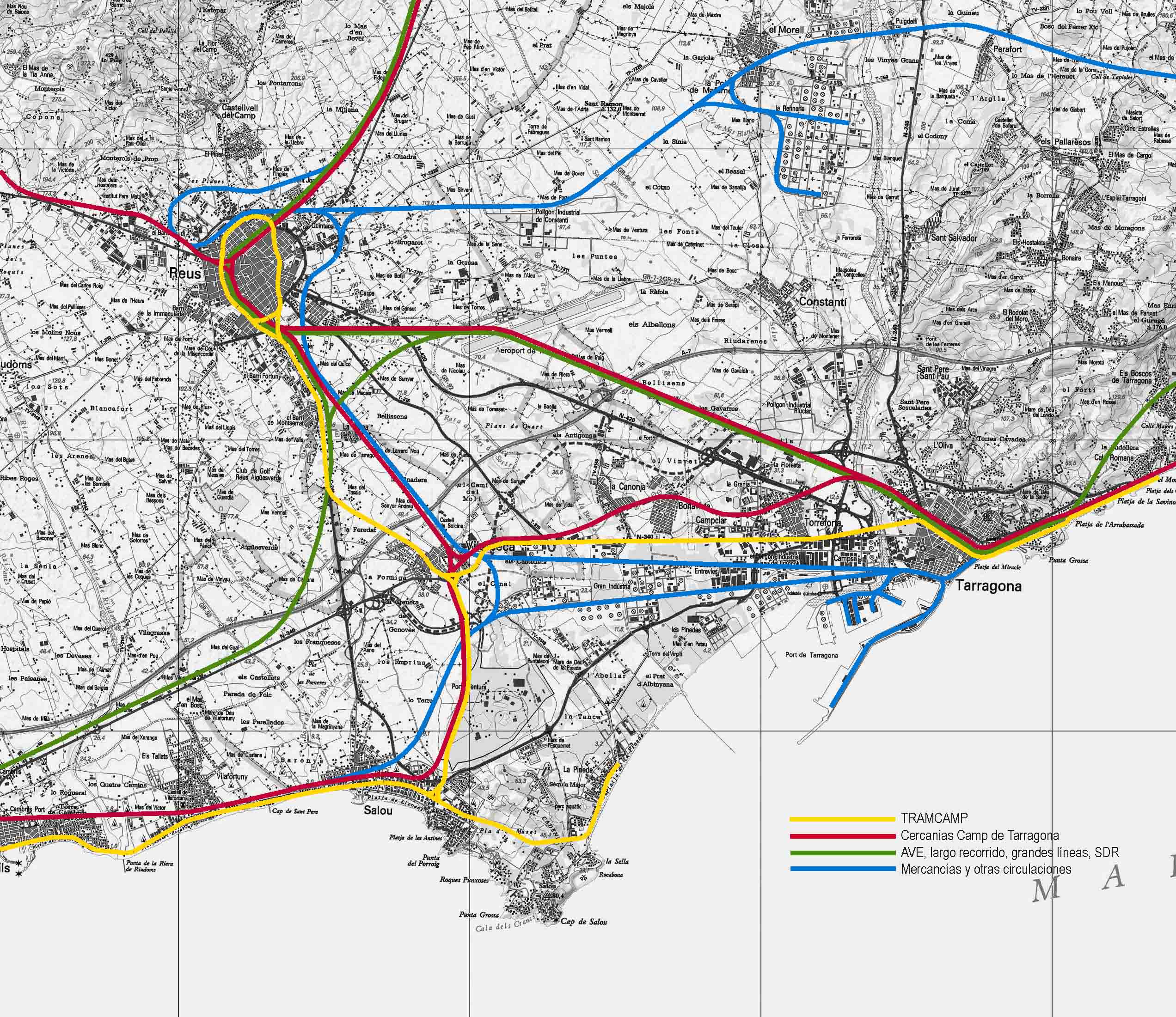

Aquí coloco a modo de esbozo y de forma esquemática sobre el plano que colocó 437.001 unas ideas sobre lo que yo haría en Tarragona.
Ahí van los dos (2) planillos...
PD. Este mensaje ha sido reeditado.
POSIBLE ESQUEMA DE CERCANíAS DEL CAMP DE TARRAGONA
(751.62 KiB) S’ha baixat 517 vegades
ÁREA DEL CAMP DE TARRAGONA Y ESQUEMA DE LíNEAS
(738.89 KiB) S’ha baixat 402 vegades

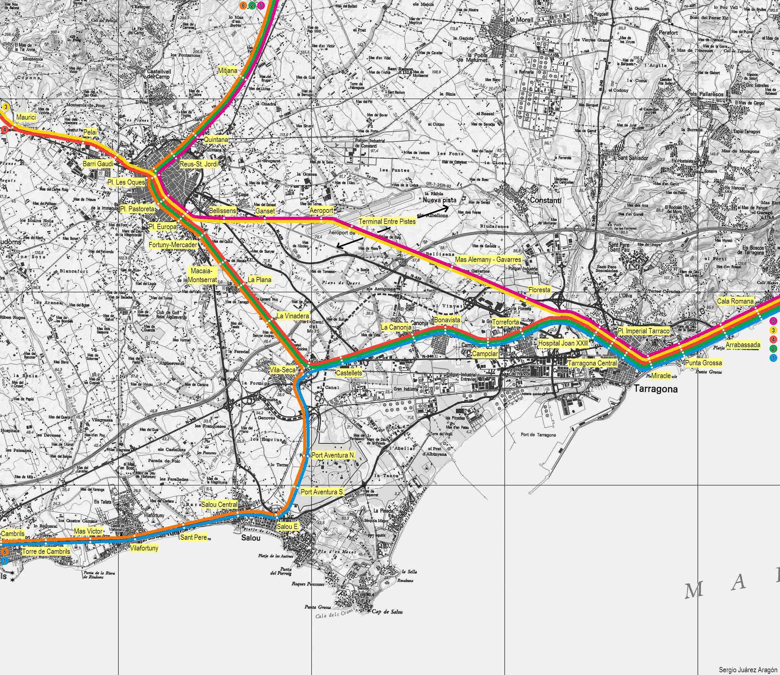

Más CAMP DE TARRAGONA
Entrada Autor: Santfeliuenc »
Hola de nuevo a todos,
Tomando una serie de consideraciones del mensaje de zyttaro83 y no tanto otras, he colocado en el mensaje inicial reeditado y gracias a un plano más nítido que me facilitó wefer del área del Camp de Tarragona, os he colocado nuevamente las líneas que yo colocaría.
Sinceramente, igual hay alguna propuesta mejor pero... esta es como la cervecilla Carlsberg, jejejejejeje, un mapilla-propuesta para Tarragona que posiblemente... bueno que creo que no está nada mal.
Humildemente, claro.
Santfeliuenc
Entrades: 3520
El AVE
Como veis en el plano, el AVE saldría de Tarragona buscando el trazado por el interior para enlazar con la línea AVE en construcción, para nada por la costa y a partir de Reus saldría buscando ese mismo enlace con la línea actual en Alcover.
Por lo que respecta al TRAMPCAMP tendríamos todas las opciones que se derivan del plano, es decir:
1) Tarragona -> Vila-Seca -> Cambrils
2) Tarragona -> Vila-Seca -> Reus
3) Reus -> Vila-Seca -> Cambrils
4) Circular de Reus
5) Tarragona -> Vila-Seca -> La Pineda
6) Reus -> Vila-Seca -> La Pineda
7) Cambrils -> Salou -> La Pineda
Y como se aprecia claramente, al pasar tan sólo 2 líneas de cercanías en el corredor del aeropuerto, el mismo quedaría libre para circulaciones de algún tren lanzadera entre Tarragona, el aeropuerto y Reus, con facilidades de facturación en esas 2 estaciones, aparte del propio aeropuerto lógicamente, y por esa misma línea circularía algún que otro regional, tren de largo recorrido, etc.
Por este mismo motivo y como solamente pasarían dos líneas en el tramo de Vila-Seca y hacia Salou y Cambrils, siguiendo hasta Amposta solamente la línea 1, las mercancías que saliesen del puerto Tarraconense y procedentes de los diferentes polígonos industriales y plantas de la zona, se añadirían a la red por las vías actuales en el propio Salou, ya que la línea de cercanías sería desviada para que pasase junto al parque de Port Aventura mientras que la línea actualmente existente quedaría para mercancías y otras circulaciones externas.

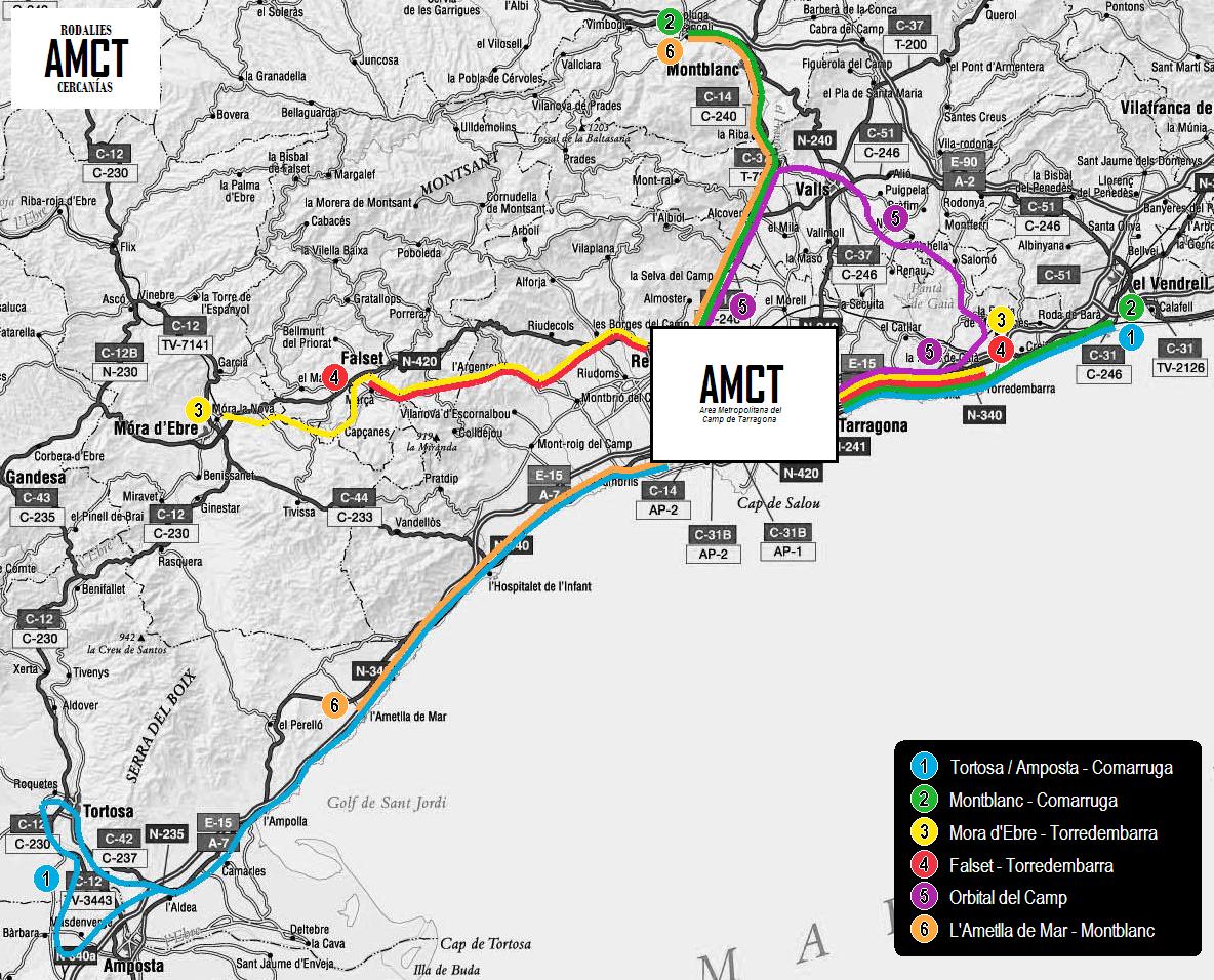

Las líneas de cercanías que podeis apreciar serían estas:
1) Amposta-Tortosa / Vila-Seca / Comarruga
2) Montblanc / Vila-Seca / Comarruga
3) Mora d'Ebre / Aeroport / Torredembarra
4) Falset / Vila-Seca / Torredembarra
5) Orbital del Camp de Tarragona
6) L'Ametlla de Mar / Vila-Seca / Montblanc
Santfeliuenc l’ha editat per darrera vegada el dia: 21 oct. 2007, 14:13, en total s’ha editat 2 vegades.

Hola!
Jo la proposta del Santfeliuenc la veig fantàstica però té dos errors greus:
-Primer, no m'has posat parada al costat el meu càmping, i hauré de caminar cap a Vilafortuny o cap a Sant Pere una estoneta, i això maifrien fot pal... :|
-Segon, suposo que el mapa serà esquemàtic però m'has fotut una línia per sobre del meu càmping...I també el del costat... :'(
:D
No, va, és conya. Em sembla una proposta molt bona però suposo que seria titllada d'inviable per més d'un (estìc pensant en el Jordi Hereu...)!
Respecte de l'assumpte TramCamp, en la realitat que jo conec (Cambrils. Salou, Pineda, Vila-Seca i companyia) jo ho veig necessari, més que res perquè l'actual manera més òptima de moure's és amb bici o caminant -si és que no tens pressa-. L'autobús és penòs (Plana fot trastos de l'any de la repicó, si bé últimament té algunes noves adquisicions) i el cotxe satura la zona durant els ponts, els caps de setmana d'estiu i l'agost sencer. A tot això dic, emulant la teva proposta diagonalera-granviera:
¡TramCamp por el Camp de Tarragona ya!
:D
Sobre la proposta del Sergio, no es podria allargar alguna línia des de Comarruga fins a Vilafranca i Vilanova? Hi han alguns municipis que pertanyen a la demarcació de Tarragona (El Vendrell, Cunit, Calafell..) i hi ha força mobilitat cap a / des de la Universitat Rovira i Virgili.
Reedito esta cadena para incluir mapa general adjunto. El mapa adjunto sería el de cercanías GENERAL, mientras que ESTE DE AQUÍ es el detalle de la zona metropolitana del "Triángulo" central e industrial donde se concentra la población y los puntos importantes.
Cercanías Camp de Tarragona

No sería buena idea aque una línea llegara a la estación del AVE de La Secuita - Perafort? Podria ser una línea Reus - Perafort (por el trazado de la antigua Reus - Roda) - Tarragona, o Reus - Perafort - Comarruga, dejando la connexión de la estación del AVE con Tarragona a un hipotético Tranvía.
67-68: Esplugues - Zona Universitària
L3: Zona Universitària - Sants Estació
R2: Barcelona Sants - Sitges
Santfeliuenc
Entrades: 3520
Re
Túnels del Garraf ha escrit:No sería buena idea aque una línea llegara a la estación del AVE de La Secuita - Perafort? Podria ser una línea Reus - Perafort (por el trazado de la antigua Reus - Roda) - Tarragona, o Reus - Perafort - Comarruga, dejando la connexión de la estación del AVE con Tarragona a un hipotético Tranvía.
Sí señor. Buena no, sería una idea buenísima. Solo que yo el AVE si lees el resto de la cadena lo haría pasar por otro sitio :P
En cualquier caso y tal y como están ahora las cosas igual se podría colocar una línea entre Perafort, Reus y Tarragona, pero ahora parece que están empecinados en un Tram-tren como lo principal, que será bueno, pero que podría ser mejor si además hubiese cercanías segregadas.
Entrades: 24043
Montblanc - Coma-ruga
Faria una línia directa entre Montblanc, Valls i Coma-ruga per tal de permetre un accés directe a Lleida i Barcelona a la gent dels pobles que hi ha entremig.
