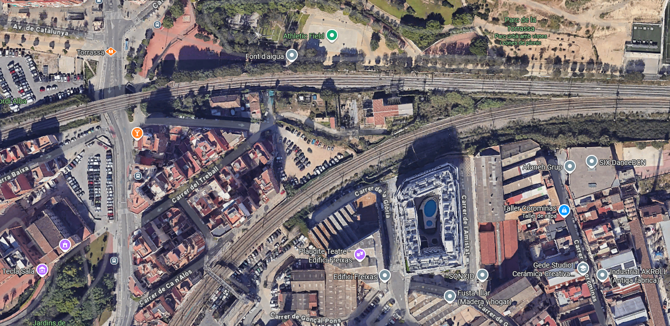

Vols una estació Torrassa sense soterrament, amb inclusió de les vies direcció Vilanova i correspondència amb L9. A on ho vols fer? jo així no li veig l'espai amb la gran corba cap a Bellvitge. Andana en corba?

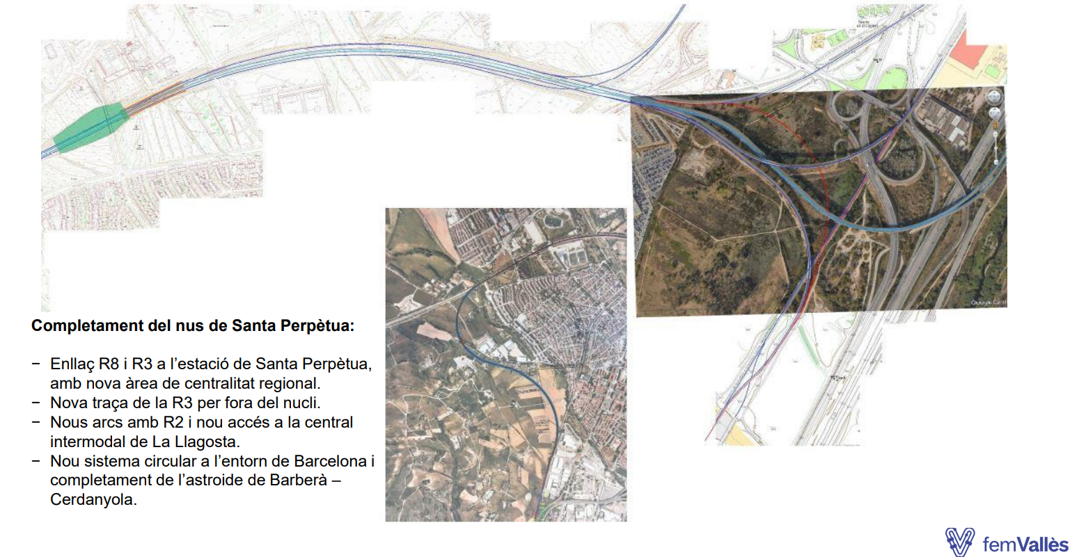

unÀnec ha escrit: 16 abr. 2026, 00:16 Tinc algunes preguntes per la teva proposta de millora de Rodalies:
No menciones en cap moment el túnel de Montcada en la línia de Manresa, que escurçaria força el trajecte. perquè?
Reduiries a una també les estacions de Vilassar?
Quant a la variant pel nord de Santa Perpètua, entenc que vols desviar-la per on passa la linia Mollet-Martorell i després tornar a desviar-la de tornada al seu traçat normal, de manera que comparteixin estació, oi? No ho faries amb estació de quatre vies? per que amb dues podria fer coll d'ampolla.
Això em recorda a quelcom que hi vaig estar rumiant un temps, que seria desviar la R7 per Montcada-Ripollet, després desviar-se cap al nord a una nova estació de Ripollet al "bosc dels pinetons" i ajuntar-se amb la línia Mollet-Martorell direcció Universitat
Bàsicament crec que el megaprojecte de soterrar les vies a l'Hospitalet de Llobregat es massa car i com altres soterraments no millora el servei de rodalies. A diferència de Montcada i Sant Feliu, a l'Hospitalet ni tan sols hi ha cap pas a nivell, es a dir, que la via, més antiga que la gran majoria de les cases construides després del municipi, ja esta integrada. Sé que hi ha la idea de fer un salt de moltó que permetria canviar equilibrar els tunels però trobo que es innecessari i amb una reordenació de línies com la que proposa es pot aconseguir. Pero com que Torrassa intercanvia amb L1, L9 i L10 del metro crec que es podria fer una estació aquí. Penso que a la corba on es bifurquen cap a l'Hospitalet i Bellvitge es podria fer la estació en superfície, eliminant el parquing, i fent alguna expropiació i obres urbanes, es podria quedar una bona plaça des d'on s'accedeixi a unes andanes a mena de baixadors, amb un passadís subterrani que connecti amb el metro:
. Pero reconec que no seria de les infraestructures mes necessàries.
Pel que fa al túnel de Montcada el que passa es que o bé el connectes a Torre Baró per fer passar la R4 pel túnel de Sagrera - Meridiana, o bé el fas anar fins al Ramal de les Aigües per fer-lo passar pel túnel d'Aragó. En canvi, mantenint la configuració actual a Montcada Bifurcació pots triar qualsevol dels dos túnels per la R4. No crec que hi hagi tanta millora de temps, i pel que he llegit, l'ajuntament de Montcada s'hi oposa i també es creu que pot haver-hi aqüífers sota el túnel que quedarien malmesos o complicarien la obra. Bàsicament no crec que sigui una obra necessària a curt termini, almenys en aquesta primera fase de la meva proposta, poder quan proposi una fase 2 d'ampliació de la xarxa sí que la menciono. També quan es construeixi el TramVallès penso que l'estació de Montcada i Reixac Manresa podria ser eliminada, guanyant més temps.
No, deixaria la segona estació de Vilassar que en realitat és pels habitants de Cabrera de Mar.
En quant a lo de Santa Perpètua sí es pot fer en quatre vies millor obviament, el que no voldria és cisallaments. Aquesta variant l'he vist proposada tant per la PTP com per FemValles, seria una cosa aixi:
