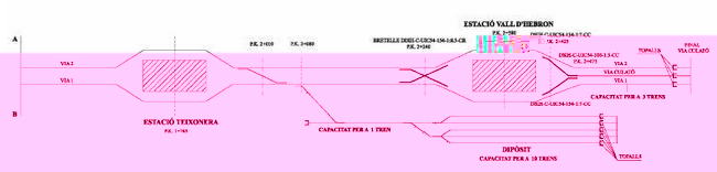

Felicitats pel plànol de vies del metro de Barcelona, és un plànol molt bonic i ben actualitzat de la xarxa tot i que hi ha alguns detalls per polir. Donat que per trenscat.cat estic fent els esquemes de vies de les línies i ara estava fent el que inclou el perllongament de la L5, si no vaig errat i els plànols que tinc són correctes (del 2006) hi ha alguns errors. A Horta les diagonals que hi havien es substitueixen ambdues per una bretelle abans de l'estació (costat Vilapicina). Passat l'estació del Coll|Teixonera hi ha una diagonal entre les vies (de via 2 a via 1) per després sortir el ramal cap al dipòsit de trens, format per 5 vies i una via d'escapament per evitar que els trens entrin a la general accidentalment. Hi ha una bretelle abans d'entrar a Vall d'Hebron (correcte al mapa) i la cua de maniobres de Vall d'Hebron és de tres vies en lloc de quatre. De tota manera com ja he dit, m'encanta el plànol! :plas
De fet he trobat un plànol del projecte per comprovar i veure més fàcilment el què t'explico (pàgina 30 del pdf):
http://www.gisa.es/gisa/documentos/espe ... 071210.pdf

l'agulla de Maragall està correcte en ubicació però malament en orientació. Va de via 2 a via 1 i a la imatge que poses aquí, va de via 1 a via 2. Però està correcte en el que es posició, abans de l'agulla de l'enllaç, repeteixo.
Trenscat ha escrit: A Horta les diagonals que hi havien es substitueixen ambdues per una bretelle abans de l'estació (costat Vilapicina)
Això no es correcte. Les agulles que es van substituir van ser les de sortida de les cotxeres i pas de via 1 a via 2 on es va instal.lar una TUD i no una bretelle. L'agulla que es va substituir a Horta va ser la de la maniobra on es va canviar la orientació de la mateixa.
Trenscat ha escrit: Passat l'estació del Coll|Teixonera hi ha una diagonal entre les vies (de via 2 a via 1) per després sortir el ramal cap al dipòsit de trens, format per 5 vies i una via d'escapament per evitar que els trens entrin a la general accidentalment.
Si, es correcte l'agulla de via 2 a via 1 per després passar a cotxeres. De fet a al plànol ja hi apareix. El que no entenc gaire es aquesta mena de nansa que hi ha dibuixada a l'entrada de cotxeres. La via d'escapament està en direcció El Coll|Teixonera.
Trenscat ha escrit: Hi ha una bretelle abans d'entrar a Vall d'Hebron (correcte al mapa) i la cua de maniobres de Vall d'Hebron és de tres vies en lloc de quatre. De tota manera com ja he dit, m'encanta el plànol! :plas
La cua de maniobres de Vall d'Hebron té 2 vies, només 2.

Gràcies per les apreciacions, pel què vec hi ha hagut canvis doncs respecte el projecte de vies del 2006!

Ja comentant la imatge del post anterior, des de l'hivern passat el que era el fons de maniobra d'horta va de via 1 (carmel) a via 2 (Horta), cal dir, sobre les agulles de d'Horta que el projecte inicial preveia la instal·lació de brequels tant direcció Carmel com direcció Vilapicina.
Després actualment a Vilapicina no hi ha escapatoria com a les cotxeres de Vall d'hebron i l'agulla de vies generals de Marragall comença just on acaba l'agulla de linia 4.
