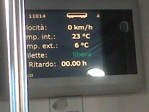

Jo he anat per la zona nord-est d'italia, he fet el trajecte Venecia Sta. Lucia fins a Trieste Centrale i els trens de 2 pisos que hi han alla son 2+2 super comodes e inclus, si tens la sort d'anar amb una unitat reformada et diu la velocitat actual que vas, la temperatura, el temps d'arrivada a l'estacio (tant si arrivaras abans o despres de l'hora prevista),... Jo hem vaig quedar flipant.. I solament era un regional normal i corrent!!!!
Us adjunto fotografia del panell informatiu que hi ha a cada cotxe.
- IMG00273-20101228-1453.jpg (43.19 KiB) Visualitzat 16378 cops
