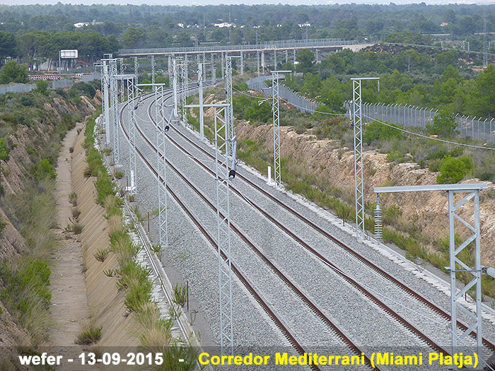

Estat del nou tram del corredor mediterrani a l'alçada de Miami-Platja, el 13 de setembre de 2015:

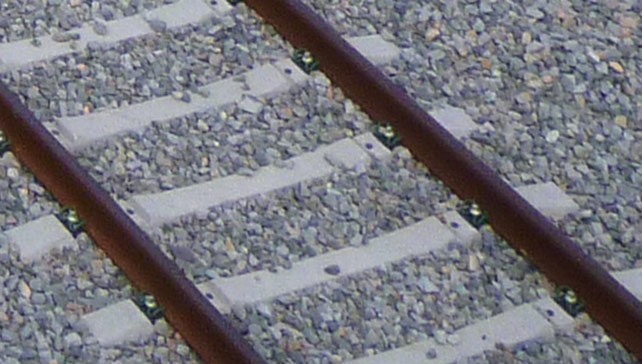

Però al final com l'han fet? Perquè veient la imatge que ha penjat en Wefer no em queda clar si és UIC o ample Ibèric.
Entrades: 7488
Re: Corredor Mediterrani
oriolp13 ha escrit:Però al final com l'han fet? Perquè veient la imatge que ha penjat en Wefer no em queda clar si és UIC o ample Ibèric.
Foto ampliada de la via:
Suposo que queda clar que és ample ibèric amb travessa polivalent, és a dir, que algun dia es pot passar a ample normal.

Els rails s'han de treure i posar-ne de nous en cas de canviar l'ample, o es poden "desplaçar" els existents? És el mateix tipus de travessa que les que s'usen per a vies de doble ample?

Adolescent barceloní ha escrit:És el mateix tipus de travessa que les que s'usen per a vies de doble ample?
No, aquestes són polivalents (es poden canviar d'ample, però no tindre els dos alhora) i les que poden tindre ample ibèric i UIC alhora són mixtes.

Adolescent barceloní ha escrit:Els rails s'han de treure i posar-ne de nous en cas de canviar l'ample, o es poden "desplaçar" els existents?
Es poden desplaçar els rails existents sense haver de canviar ni els rails ni les travesses. Les fixacions no ho sé. Això permet un canvi d'ample de tota la línia en molt poc temps.
De fet totes les vies instal·lades a Espanya des de fa un parell de dècades havien de ser així, però com sempre Renfe/ADIF han fet el que han volgut i a vegades han instal·lat vies que no permeten el canvi d'ample.
