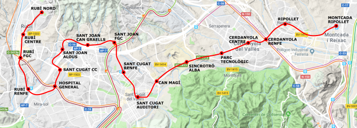

Per tal d'afavorir desplaçaments en transport públic enlloc de cotxe privat i en conseqüència evitar els col·lapses diaris a l'entorn de la B30/AP7 i els seus accessos des del Papiol i la C58, proposo crear una línia de metro (lleuger si voleu) d'aportació al sistema de Rodalies i suburbans.
Les línies del Vallès de FGC ja van al límit de passatge, així que aquí l'important és connectar sobretot les estacions de Renfe de la zona (Rubí, Sant Cugat, Cerdanyola i Montcada-Ripollet), que en general són lluny de tot, amb els centres de les poblacions (Rubí, Sant Cugat, Cerdanyola i Ripollet ~250.000 hab) i amb les zones empresarials on cada dia s'hi desplacen milers de treballadors (Hospital general, Can Sant Joan, Can Magí, Sincrotró i Parc Tecnològic del Vallès). Això lligat amb nodrir de serveis ferroviaris la línia entre Rubí i Cerdanyola Universitat amb serveis de l'R8, R7 fins Rubí i R1 fins UAB.
mfuentesll2
Entrades: 125
Entrada Autor: mfuentesll2 »

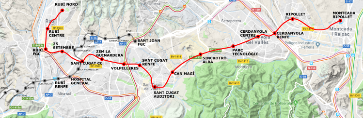

Sant Joan ja te el SJ bus, i per passar per allà es dona molta volta. Jo tiraria desde Rubí FGC al CC de Sant Cugat ignorant Rubí Renfe amb una parada intermitja a la zona del 25 i el Leroy Merlin i seguiria recte fins Volpelleres. Des d'allà continuaria el traçat tal com està pensat. Un dels principals problemes de plantejar transports és el voler donar servei al màxim de zona possible però penalitzant massa el temps cosa que fa que al final no sigui competitiu.
Lluis
Entrades: 224
Ubicació: Sants Estació
Entrada Autor: Lluis »
mfuentesll2 ha escrit: 20 set. 2019, 21:34 Sant Joan ja te el SJ bus, i per passar per allà es dona molta volta. Jo tiraria desde Rubí FGC al CC de Sant Cugat ignorant Rubí Renfe amb una parada intermitja a la zona del 25 i el Leroy Merlin i seguiria recte fins Volpelleres. Des d'allà continuaria el traçat tal com està pensat. Un dels principals problemes de plantejar transports és el voler donar servei al màxim de zona possible però penalitzant massa el temps cosa que fa que al final no sigui competitiu.
D'acord que la proposta fa molta volta de Rubí a Sant Cugat. Sobretot per voler anar a Rubí Renfe. Potser la connexió Rubí amb Rubí-Renfe es pot deixar pel Rubí-bus. Ara bé, el concepte "Sant Joan ja té el SJ bus" torna a deixar el transport públic de tota la zona del polígon amb un sol punt d'accés per la línia de Sabadell, la més saturada de FGC. No connecta amb Renfe ni amb al línia de Terrassa. A més, les carreteres del polígon estan col·lapsades cada dia laboral, fent que el bus trigui 5-10 minuts a cada rotonda. La gent acaba anant en cotxe.
Crec que la zona empresarial necessita un transport "ferroviari" i no per carretera. Per tant, compro la idea del teu traçat del metro Rubí-Ripollet directe per Volpelleres (vermell), però complementàriament apostaria per un transport tipus VAL amb parades properes i servei de dilluns a divendres per a la zona dels polígons amb connexió a Renfe Rubí (gris).
mfuentesll2
Entrades: 125
La linea que has proposat per complementar el tram l'acabaria pels poligons pel carrer de la ferralla fins castellbisbal RENFE i el Palau, connectant el vallès amb el Baix Llobregat.
