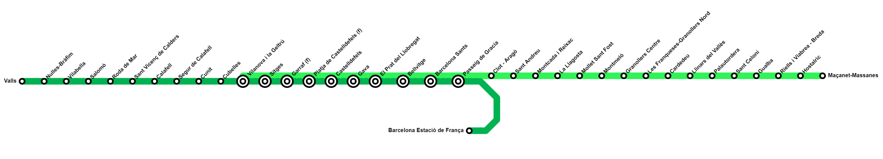

Jo penso que els trens de la RG1 com els serveis de la R11 Barcelona - Portbou - Cervera deurien de començar i finalitzar en l'estació de França, la resta dels serveis de la R11 haurien de ser traslladats a la terminal 1 de l'aeroport del Prat.
En fi que l'estació de França deuria de ser la gran terminal de les línies catalanes de Mitjana Distancia, després faria que la R2 sud finalitzes en la terminal de la Barceloneta i la R2 Nord en Vilanova i la Geltrú (R9) eliminant la R2 Centre que es una duplicació absurda que només provoca taps per els trens de Mitjana Distancia del Sud (Ho dic sense cap aním de ofendre).
També faria que la R7 finalitzes en l'estació de França en comptes de l'estació de Fabra i Puig, aixi tindrem la universitat autònoma de Bellaterra i la Pompeu Fabra connectades sense fer cap tipus de transbordament.
Després es tindria que crear una boca de metro de la L4 en la plaça del Baluard del Migdia i després faria una entrada de l'estació de França que connectes amb aquesta plaça.
