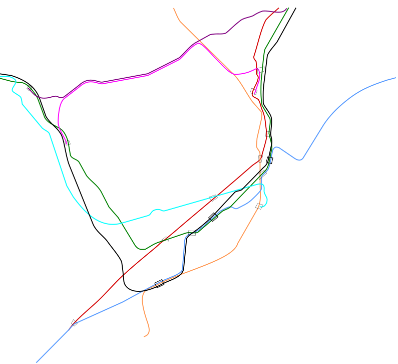

Lo de Suïssa clar, si vas per les muntanyes es una cosa, un altre si mires l'exemple de Zuric, que es un àrea metropolitana d'al voltant d'un milió i mig d'habitants, a on els pobles de la perifèria certament no estan separats per "muntanuyes amb vaques", i de fet si miras el mapa veuràs que similar a Barcelona es un àrea metropolitana amb accidents geogràfics.
Podem fer una divertida excursió per veure com de bò es l'exemple de Zuric per extrapolar idees a Barcelona, faig des-d'aquí una gran divagació.
Tot i tenir una escala lleugerament menor, Zuric es un bon exemple que pot servir per Barcelona (molt més que per exemple París, que té una urbanització molt continua i pocs accidents geogràfics), a on el transport públic es basa en una xarxa de tramvies marcadament urbana i amb servei prou lent (llavors equiparable al Metro de Barcelona), i trens de rodalies que fan servir la xarxa de ferrocarril convencional, amb un complex entrellat de travessies urbanes per on circulen els trens molt densament, i una estació principal en cul de sac amb dos naus subterrànies passants. Tot i que al mapa sembla molt, realment hi han uns sis itineraris principals (Bülach/Schaffhausen; Winterthur; Uster; Rapperswil via Meilen; Rapperswil via Thalwil; Affoltern; i Dietikon/Baden). A més d'això, algunes línies tenen ramals de caire secundari, i també hi han algunes línies paral·leles per diferents enllaços (per exemple, de Winterthur a Zuric hi han tres itineraris possibles). A Barcelona les línies de Rodalies no tenen pas ramals, pèro se sumen les línies d'FGC.
En cap cas diria que la comparativa val 1:1, doncs la xarxa de tren a Zuric es molt amplia i la població menor, pèro a nivell de concepte es pot extrapolar. De fet, m'atreveixo a dir, que és una de les comparatives més adients d'entre ciutats d'Europa occidental (evidentment parlant de geografia i tal, no del nivell de servei al transport públic). Aqui tens les dues ciutats a la mateixa escala.
Imatge Imatge
Mirem-nos com a exemple la línia de la ribera dreta del llac de Zuric. Aquesta línia va de Zuric a Rapperswil, no té itineraris alternatius, no fa connexió amb cap altre línia fins arribar a Rapperswil, i la regió que serveix va molt limitada pel llac d'un costat i les muntanyes de l'altre. En això se sembla a la línia del Maresme. També similar, té via doble fins a Meilen, aproximadament al mig, i des-d'enllà via única amb creuaments. La llargada es aproximadament la meitat de la línia del Maresme. Aquesta línia només té serveis de rodalies, ja que no és el trajecte més ràpid entre Zuric i Rapperswil. Els trens regionals i intercity fan servir la línia de la ribera esquerra del llac. Les semblances, doncs, sont moltíssimes.
En hora punta, circulen fins a vuit trens per hora, sempre dos de cada línia:
S7 que es la única que fa el recorregut sencer, i des-de Meilen va directa a Zuric.
S6 fa parada en totes les estacions i arriba fins a una estació més enllà de Meilen.
S16 també para a totes, arriba fins una abans de Meilen
S20 circula només en hora punta, arriba unes quantes estacions més enllà de Meilen, i va directa des-de Meilen pèro amb una parada entremig.
De Meilen a Zuric hi ha un tren amb parada en totes les estacions perfectament esglaonat cada 15 minuts. Des-del tram entre Meilen i Rapperswil hi ha al menys un tren ràpid cada 30 minuts. Al tram cobert per l'S20 en hora punta hi ha un tren ràpid quasi cada 15 minuts (a .03, .16, .33, .46), dels quals el S20 triga tres minuts més per la parada adicional.
Aquest concepte es pot extrapolar magníficament a la línia del Maresme: Quatre trens locals, cada 15 minuts; dos trens per hora desde Blanes o Maçanet que des-de Mataró van directes; en hora punta dos trens semidirectes més que facin les parades més importants entre Mataró i Badalona. I podràs dir que la població en aquesta regió es menor, cert, pèro tampoc hi ha autopista en paral·lel a la línia de tren, llavors l'utilització del tren també es superior.
Un problema que té Barcelona es amb els túnels, no tant en els túnels mateixos, sino els enllaços. Aquí l'enllaç de La Torrassa i el salt de moltó de l'R3 ajudaràn.
Es clar que es pot optar pel concepte "asiàtic", de tenir línies que funcionen com metros regionals, amb freqüències elevades, només serveis locals i itineraris urbans propis. A més de que personalment no em sembla tan atractiu això comparat amb una varietat de serveis que s'adaptin a diferents necessitats, encara que requerint una mica d'adaptació als horaris, a Barcelona seria molt més dificil posar allò en pràctica, doncs farien falta nous túnels urbans, que es molta obra amb el subsòl ja molt foradat, a més de que moltes línies de Rodalies també serveixen per als trens regionals, llavors caldrien vies adicionals i això. A més em costa de creure que la demanda a l'R1 per exemple realment sigui tan extremadament alta que calgui un servei tan dens enlloc d'unes freqüències més baixes i amb trens de gran capacitat.

M'ha encantat l'excursió per Suïssa!
Jo havia sentit a parlar molt del sistema de trens coordinats per enllaçar entre serveis. Però aquí el que m'estàs explicant és una altra cosa, és un model de línia suburbana amb diversos nivells de totes parades-semidirectes. Que així d'entrada s'assembla molt a la línia Llobregat - Anoia, oi?
I de fet ja comença a encaixar amb el que jo deia, amb un tren cada 8-12 minuts. El de Zurich és un 4+2+2, i jo proposava un 8+2 i organitzant els túnels (no sembla que la Renfe es tingui gaire confiança per fer filigranes horàries). El problema és que llavors amb 4+2+2 ja tens 8 trens per hora en una línia. Poses 8 tph a les quatre línies del costat Besòs, més 4tph pel tren de l'aeroport, més els regionals que van a Estació de França, i ja tens els túnels completament plens. En el fons cada túnel ha de donar suport a tres branques (o dues i mitja, si consideres que l'Aeroport i els regionals no porten tants trens).
Però si baixes dels 6 tph o comences a enviar a l'Estació de França trens de Mataró, se't queixaran, amb tota la raó, perquè els hi estàs donant un servei més inconvenient, i es passaran al cotxe.
D'altra banda, a mi em sembla que el model suís de trens coordinats seria molt bo per organitzar els regionals. Per exemple, fer la R80, i coordinar-li els horaris amb la R13 de Valls a Sant Vicenç de Calders, la R50 i R60 a Martorell, amb la línia de FGC del Vallès a Volpelleres i Hospital General, amb un R4 de Manresa a Baricentro, amb un R3 de Puigcerdà a Santa Perpètua, i amb un R1 a Maçanet. Fer creuar els dos R80 de sentits oposats a Martorell i Baricentro. I la cirereta seria coordinar-lo amb un servei Avant en algun punt entre Reus i Martorell (Vilafranca no estava mig fet?) i un altre entre Granollers i Girona (hi ha un PAET a Riells i Breda, però Maçanet donaria més joc).

Parlant d'idealisme...
Hi he pensat una mica més i se m'acut un escenari més, tot i que a priori menys probable, potser:
Que amb part de tots els diners que ens estalviem de manteniment d'autovies etc en el futur,
decidim de reinvertir-los en separar la ~L8 de la resta de la LL-A +
+ viaducte per la diagonal fins ~Francesc Macià +
+ nou túnel fins ~Glòries, per R5&6
(i R3 per Travesseres, malgrat túnel llarg ~Almeda L8-Aigües):
