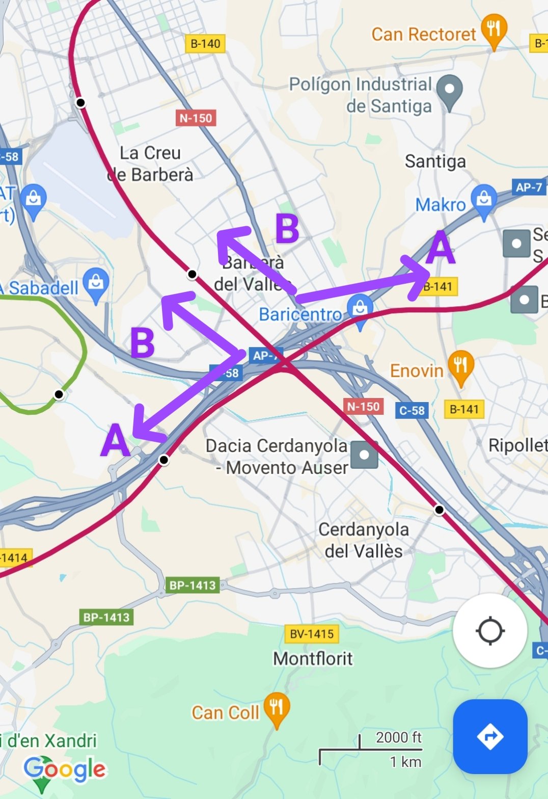

Entrada Autor: jgomezs » 17 ago. 2024, 16:59
Doncs m'ha donat per fer l'exercici friki de calcular com es coordinarien els transbords si volguéssim viatjar entre poblacions de fora del nucli central de Rodalies de Barcelona, amb una espècie de tic tac d'una hora. La conclusió ha estat que amb les línies actuals seria un infern de dependències massa gran, i havent de donar molta volta havent de passar per Barcelona gairebé per tot. Però... Creant la R80 (que ja s'ha proposat i comentat al fòrum), llavors hi ha solució!
El cas és, per un costat, crear la R80, amb freqüència d'un tren per hora (més un R8 Vilafranca - Granollers per hora també). I per l'altre, fer intercanviadors amb la R4 (Baricentro), i amb la R3 a Santa Perpètua de Mogoda (ara mateix amb 1 km de passejada entre La Florida i Riera de Caldes). Fins aquí estic descobrint la sopa d'all, quasi totes aquestes conclusions ja hi han arribat els de FemVallès, jo hi faig el petit extra dels càlculs d'horaris coordinats i en trobo un ús extra per transport de mitja distància (que potser també ho han fet i no ho he vist): https://www.femvalles.cat/transvalles-p ... ostenible/
Al node de Martorell arribarien a la mateixa hora un R80 en cada sentit, enllaçant amb els R5/50-R6/60 i R4 com comentàvem fa uns mesos (1) De cara a trajectes llargs amb un sol transbord, seria més interessant si la línia que arribés a Martorell fos la R1 enlloc de la R4 (la qual cosa encaixa amb ficar la R4 pel ramal Aigües).
Per al node de Baricentro, cal ajustar l'horari per a que estigui a mitja hora de Martorell, de manera que també s'hi creuin els R80, on es trobarien amb un R12/R4 Manresa en cada sentit, en la seqüència (amb un temps en hora:minut):
- t=X:55 Arriba i surt el R12/R4 direcció Barcelona (2)
- t=X:00 Arriben i surten els dos R80 amb els passatgers que venen del R4 (A)
- t=X:05 Arriba i surt el R12/R4 direcció Manresa amb els passatgers que venen del R80 (B)
