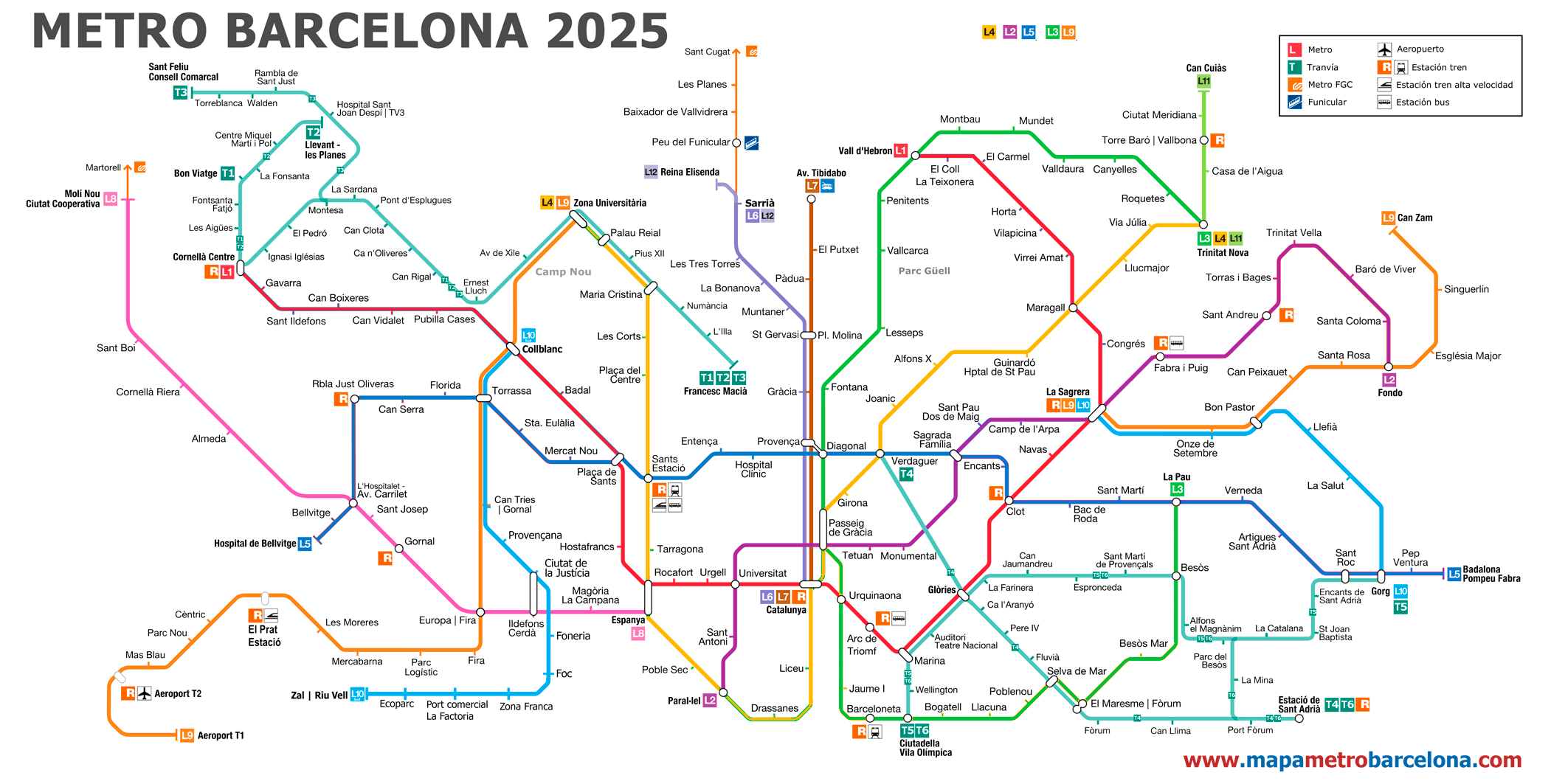

Com a curiositat m'ha donat per fer un mapa(molt cutre) de com seria el metro de Barcelona si tots els transbords fossin creuant línies, la veritat que sembla tenir força sentit.
L1: Cornellà Centre - Vall d'Hebron
L2: Paral·lel - Fondo
L3: Trinitat Nova - La Pau
L4: Trinitat Nova - Zona Universitària
L5: Hospital de Bellvitge - Badalona Pompeu Fabra
Només he creuat línies de TMB, ara em ve el dubte que potser encara tindria més sentit creuar la L6 amb la L3 a Diagonal, i llavors tenir Sarrià - La Pau i Trinitat Nova - Catalunya

Molt interessant, si que ha acabat tenint força sentit. Mai havia pensat en els intercanviadors Sagrera i Sants d'aquesta manera.jgomezs ha escrit: 29 maig 2025, 00:36Això em recorda que en algun lloc vaig llegir que, al dissenyar recorreguts de transport públic, quan dues línies es troben, és millor fer que es creuin que fer que es toquin tangencialment. El concepte és que així tens reconeguts més "rectes" i que per tant connecten sense transbord punts més allunyats. A Barcelona, els transbords tangencials que tenim són:unÀnec ha escrit: 28 maig 2025, 16:20 La L8 ja comunica a plaça espanya amb la L3, però no amb la L4. Si fessim el canvi L3-L4 com s'ha proposat infinitat de vegades, ja sigui per colom o per passeig de gràcia, millorariem considerablement la connectivitat de tot arreu per on passen aquests dos ramals amb el vallès i el Baix Llobregat sense necessitar una altra tunelada multimilionària, sobretot si es fa per Colom.
qui ha decidit fer aquesta ampliació per travessera de gràcia? s'ha considerat fer un intercanviador Gràcia Fontana?
El de Sagrada Familia és un cas extrem d'inconveniència, on probablement més gent fa el trasbordament de la que es queda al seu tren, sense parlar-ne del benefici general que suposaria per la zona nord de Barcelona que la L3 tingués uns millors intercanviadors.
Fent el canvi L1-L5 a Sants amb l'ampliació al prat quedaria un bon recorregut , sobretot si va a Badalona, tot i que l'actual ja va bé
El que no acabo de veure és el de la Sagrera, casi que em sembla millor com està ara

El principal problema que hi veig és la diferència d'ample de via entre l'L1 (ibèric antic, 1674 mm) i la resta de la xarxa de metro (internacional, 1435 mm). S'hauria de reformar la línia completa per a poder-ho fer. I el tema material rodant, de gàlib més ample a l'actual L1, és fins i tot més complicat.
Posats a refer línies de zero, jo abans transformaria l'L11 en un metro de debò (via doble i cinc cotxes) integrat a l'L4 (el cos per quilòmetre seria major, però és un tram molt més curt) que canviar d'ample una línia, però estic d'acord amb els creuaments a Sagrada Família i Pg. de Gràcia.
Per cert, a Diagonal hi ha dos carrers de distància entre l'L6 i l'L3, el creuament no sembla gaire possible tècnicament. A més a més, afegir l'L3 a la saturada xarxa d'FGC per una parada és complicar molt l'explotació, deixant de banda que en hora punta l'L6 ha desaparegut per deixar espai a les suburbanes.
amés reduïr l'ample de la linia més transitada del metro tampoc es gaire bona idea en cap cas.
D'aquestes actuacions l'única més aviat obligatòria és la de Sagrada Família. Tant complicat és tecnicament? s'hauria de fer un pou a rosselló i lepant
Em sona que es va mencionar que TMB va fer un estudi amb la conclusió de que la quantia de viatgers que canviarien de línia respecte als que no seria aproximadament igual.unÀnec ha escrit: 29 maig 2025, 15:04 amés reduïr l'ample de la linia més transitada del metro tampoc es gaire bona idea en cap cas.
Principalment el defecte d'aquesta proposta es que es perd la connexió de l'L5 amb La Sagrera, i l'L2 no guanya tant amb aquell enllaç, ja que ve directament des del centre de la ciutat.
A veure, el mapa era ciència ficció.unÀnec ha escrit: 29 maig 2025, 15:04 amés reduïr l'ample de la linia més transitada del metro tampoc es gaire bona idea en cap cas.
A Sagrada Família, les dues línies arriben a la mateixa profunditat, i els trens poden fer rampes menys empinades que el transport de carretera, pot ser complicat, i a més en un lloc que ja està altament urbanitzat i amb d'altra infrastructura al voltant (com una línia de tren d'alta velocitat o la mateixa Sagrada Família).
Plaça de Sants i Sagrera són impossibles de canviar també, perquè en els dos casos hi ha les línies de Rodalies pel mig. Passeig de Gràcia és un altre lloc amb molta infrastructura pel mig (inclòs el parking SABA que tothom ha de rodejar per fer el transbord).
algú podria dir-me un altre enllaç on s'hi baixin el 50% dels viatjers per a fer trasbord? Aquest és el tema.Elefant ha escrit: 29 maig 2025, 16:15Em sona que es va mencionar que TMB va fer un estudi amb la conclusió de que la quantia de viatgers que canviarien de línia respecte als que no seria aproximadament igual.unÀnec ha escrit: 29 maig 2025, 15:04 amés reduïr l'ample de la linia més transitada del metro tampoc es gaire bona idea en cap cas.
No només és el que guanya o perd la L5 sino també el que guanyen la L3 i L4 només amb el canvi de la L5. La L2 jo crec que hi guanya més encara; ara per ara no té enllaç amb la L9/10.
De fet seria moltíssim el que la L2 guanyaria. Amb el canvi guanyaria que des de qualsevol parada de la L2/L5 faries la ruta ideal amb només un trasbord excepte a les 5 parades úniques de la L9 Nord des de la L5 mentre que amb l'actual L2 per a la majoria de destins el millor es fer dos trasbords. L'actual L2 és força deficient i encara ho será més amb l'enllaç L8-Gràcia i L1-Badalona (futur llunyà).
El canvi només faria perdre Cobertura directa de Sagrera a zones molt poblades de la L5, però la L5 ja Passa per Sants que té totes les connexions que passen per la Sagrera, per tant només perdrien aquells que viuen en un tram molt petit de la L5 (3 parades?)
Així em sebla veure-ho a mi
si no m'equivoco a sagrada familia els tunels passen molt a prop, distancia mínima, però no es tractaria de fer el canvi just a davant de les estacions, on s'encreuen, sino sota la cruïlla Lepant-Rosselló, uns 200 metres més a davant. Si hi haguessin 10 metres de diferència, que dubto que hi arribi, seria una pendent de només el 5%, a més és una distancia que de totes maneres es pot allargar ja que no es reuarien els tunels sino que passarian un al costat de l'altre.jgomezs ha escrit: 29 maig 2025, 18:47A veure, el mapa era ciència ficció. [ho sé]unÀnec ha escrit: 29 maig 2025, 15:04 amés reduïr l'ample de la linia més transitada del metro tampoc es gaire bona idea en cap cas.
