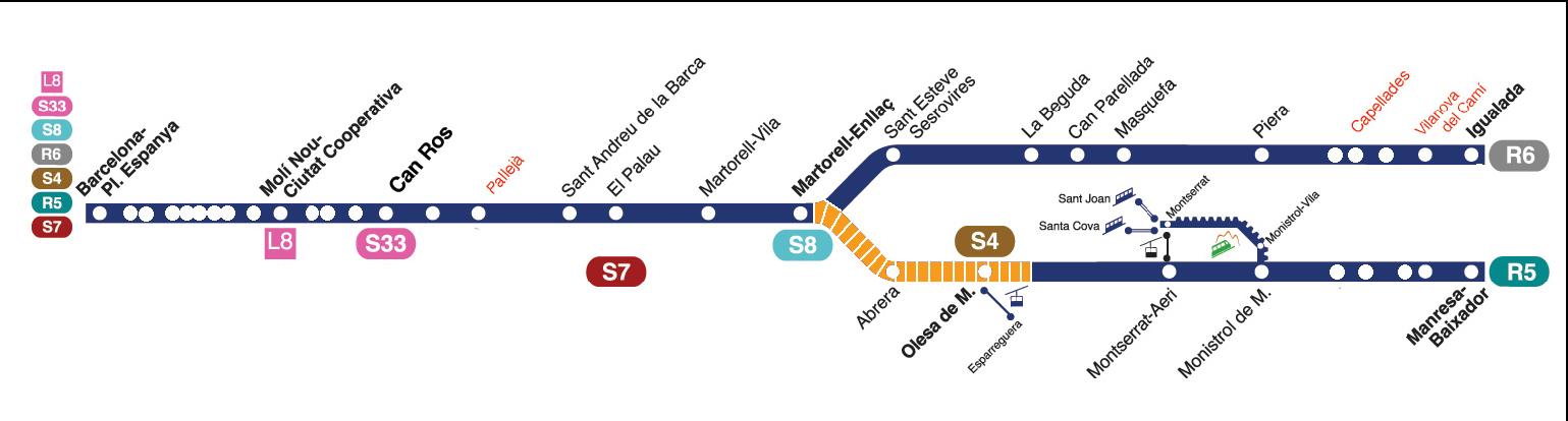

Primer de tot, moltes gracies pel document, ara m'ha quedat bastant clar el tema dels metros comarcals.
En segon lloc, he vist al final del document un termometre que no està complert pero que és identic als nous termometres que hi ha a les 213 tal com vaig indicar en un altre post, ho dic per que si algú no els ha vist.
Apa siau
P.D.- L'adjunto aquí per si algu vol fer un de nou basant-se en aquest
Apa siau

No acabo d'entendre el perquè d'aquesta agrupació de les estacions... És per assenyalar visualment les estacions que pertanyen a una mateixa zona tarifària? Si no no li vec el sentit...
