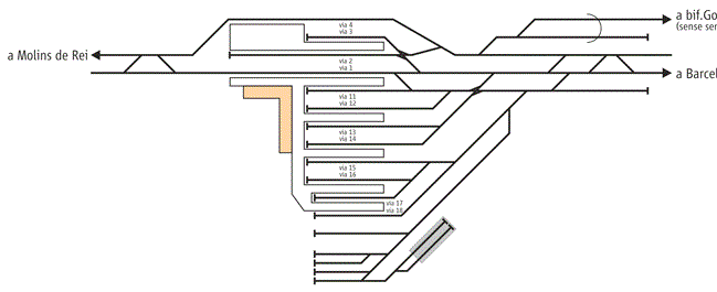

Efectivamente la propuesta contempla mantener la R8, error mío. Respecto a l'Hospitalet y tal como se indica en el plano de vias (extraido de trenscat.cat) la conexión con el túnel se hace por vía 4 directa de trenes en sentido Sant Vicenç de Calders, cosa que no supondría problema. En el sentido opuesto, los trenes efectuan parada por vía 1 y carece de agujas hacia Gornal (que se podrían instalar y soluciarían la entrada). Por otra parte se observa que el túnel consta actualmente de sólo 1 via, siendo la otra una topera. Igualmente, el tráfico de esta supuesta linea no sería muy alto (más o menos como en la R7/R8) cosa que no haría falta la rehabilitación de la segunda vía.
Plano de Vías L'Hospitalet de Llobregat (Extraido de trenscat.cat)

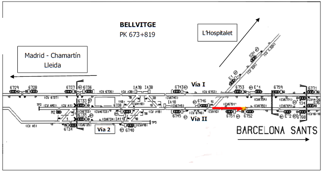

Por parte de Bellvitge observamos que como he dicho anteriormente se produce la entrada por Vía II directa sentido Sants. Esto implica que cuando se produzca la entrada a la linea de un tren sentido Vilanova, no permitirá el tráfico de trenes hacia Sants y que según el CIRTRA 2009 (Circulaciones por Tramos) de Adif, es considerada como muy alta donde la media semanal de circulaciones es de 2585. Yo creo que sería jugársela meter una línea por ahí aunque el tramo de vía ocupada sea relativamente corto.
Plano de Vías Bellvitge - Sants (Extraído de informe de CIAF)
