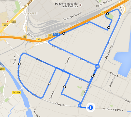

Amb la inauguració de la L9, proposo una línea de BdB d'aportació al metro, que donés servei al P.I. Zona Franca.
De manera circular, sortiria del ZAL i realitzaria el següent recorregut: c. A, c. 3, av. Parc Logístic (enllaç amb L9), c. 2, c. 60, c. 1 (enllaç amb V3), c. 62, c. A, c. 4, c. F, c. 6, c. K (enllaç amb L9), c. 4, c. E i c. 6 fins ZAL.
- Propuesta de 110
- 2016-01-28.png (175.77 KiB) Visualitzat 17620 cops

No acabo de veure aquesta proposta que fas, ja que la major part de la volta superior diria que són les instal·lacions de la Nissan i no els hi caldria tant de servei tenint l'estació de parc logístic bastant a prop. A més per la part de la dreta (carrer A) ja es podria oferir un bon servei amb la línia 88 (paral·lel - ZAL - ZAL2/PIF) que passa per la ronda del port.sag470 ha escrit:Amb la inauguració de la L9, proposo una línea de BdB d'aportació al metro, que donés servei al P.I. Zona Franca.
Penso que seria millor oferir un servei d'autobús amb un recorregut més curt (per tant, amb més freqüencies) que anés de parc logístic o mercabarna cap al fons del zal (no només on marques amb la lletra B) i permetés fer transbord amb la línia 88 pels qui vulguin anar al ZAL2/PIF per un costat o a la ronda del port per l'altre.
Re: Propuestas para la mejora de los autobuses de BCN
La proposta es centra en donar servei a les zones més allunyades del metro i la V3. Desde Mercabarna es pot arribar ràpid al ZAL i al carrer E. Desdel ZAL es pot arribar ràpid al metro de Parc Logistic i a la V3. El fet de no entrar al ZAL és un tema concesional i administratiu, com pasa ara mateix amb la 110. No se com pot oferir la 88 un bon servei a la zona del carrer A, al estar prohibit entrar i sortir de la zona portuaria sense identificació. Respecte la Nissan, no està pensat en si, pero Mercabarna estaria aprop amb les parades del Makro. Amb un cotxe podria tenir una freqüència de 30-35 min, i amb 3 cotxes una freqüència de 10-12 min en hora punta.

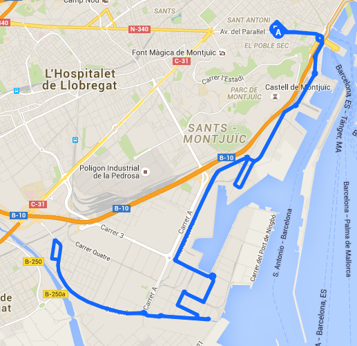

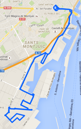

El tema del ZAL es podria solucionar amb la 88. Ara mateix funciona com línia d'aportació al metro Paral·lel de tot la zona portuaria. Podria seguir amb la mateix identitat pero ampliant les posibilitats. El servei principal seria alternat com l'actual, allargant les expedicions que queden al ZAL fins l'estació de Mercabarna. Anexo les propostes de la 88. Primeres sortides a les 5.30 dels terminals i darrera sortida a les 22.00. Amb 4 cotxes hauria una freqüència de 20-25 min, reduint a 10-12 min en hora punta amb 8 cotxes.
- 88B Paral·lel - ZAL-PIF
- 88B.png (99.13 KiB) Visualitzat 17423 cops
- 88A Paral·lel - Mercabarna
- 88A.png (158.09 KiB) Visualitzat 17423 cops
sag470 l’ha editat per darrera vegada el dia: 31 gen. 2016, 17:32, en total s’ha editat 1 vegada.

El que passa és que el 110 el volen canviar per començar a parc logístic (L9) i anar cap al ZAL. A més, el PR4 tindrà un seguiment mensual per veure si l'acaben eliminant. Pel que sé, no és gaire problema que el 110 passi al fons de la zona ZAL, tal com ara mateix fa el PR4 sense gaires problemes (i sense portar gairebé passatge). Jo mateix he passat caminant a la zona ZAL i ZAL2 i mai m'he hagut d'identificar. (una altra cosa és dins del port)
De cara a fer un millor servei, jo faria que el 110 fes la proposta que vas dir abans, però des de parc logístic / Mercabarna fins al ZAL i amb una traçada molt més recte i que arribés al fons del ZAL, tal com vaig contraproposar abans.
En un traçat bastant paral·lel a l'anterior, faria que el PR4 sortís del ZAL2 / PIF, passés pel carrer 114, girés cap al davant de la porta de la SEAT i llavors que anés cap al pont nou del Llobregat i es dirigís a la nova estació de L9 del Prat "Les moreres". Aquí, fins i tot es podria aprofitar per fer allargar-la i oferir un altre servei municipal per anar cap a l'hospital de Bellvitge L1.
Respecte al 88, faria que anés de paral·lel al ZAL2/PIF fent transbord amb la línia 110 al ZAL i amb la PR4 al ZAL2. El canvi principal en aquesta línia és que no faria tota la giravolta que ara mateix fa pel ZAL, ja que això es podria fer amb un transbord senzill amb la 110, que seria la línia amb més freqüències.
