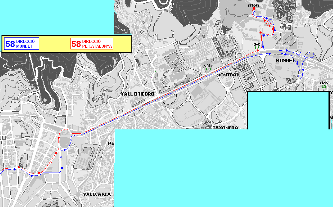

Otra es que el 58 suba a Campus Mundet sin hacer todas las paradas de Vall d'Hebron, es decir yendo por la Ronda y asi dar un servicio mas directo al campus, sustituyendo al bus interior de TCC:

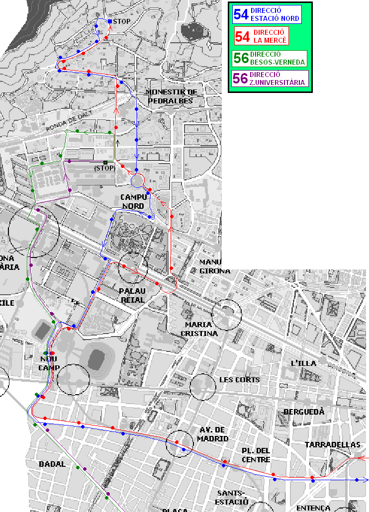

Otra seria prolongar el 54 y el 56 de la siguiente manera para dar un mejor servicio a Campus Nord, La Mercè y conectar 56 con TRAM
54 i 56.PNG (133.44 KiB) Visualitzat 24690 cops
Ecomobisostrans l’ha editat per darrera vegada el dia: 15 juny 2007, 11:20, en total s’ha editat 1 vegada.

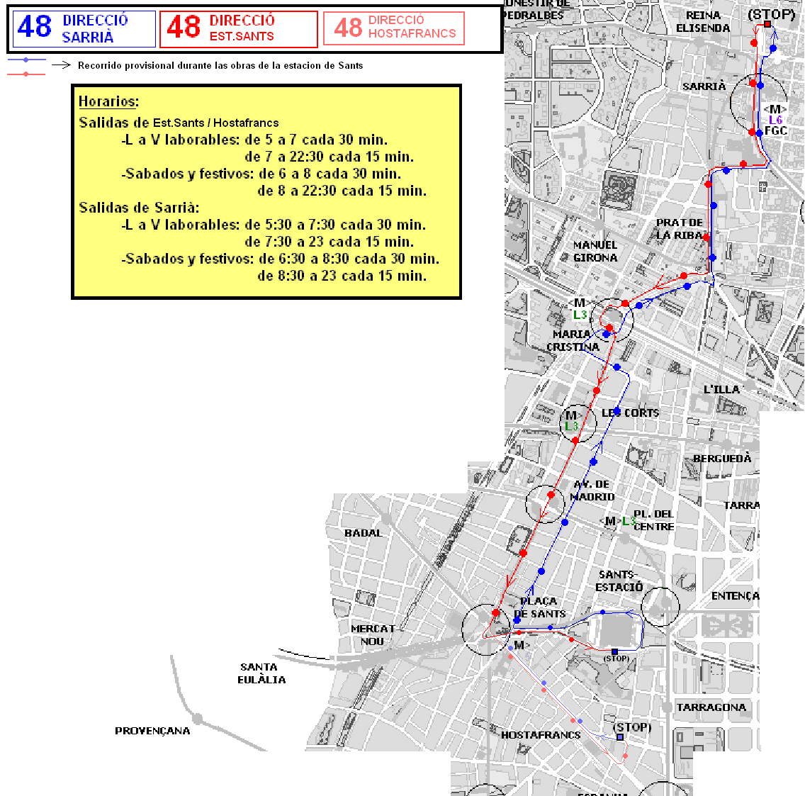

Otra mejora seria la creacion de esta linea 48 para comunicar una parte de Sants y Sarrià de forma transversal actualmente mal comunicada.
Ecomobisostrans l’ha editat per darrera vegada el dia: 15 juny 2007, 11:21, en total s’ha editat 1 vegada.

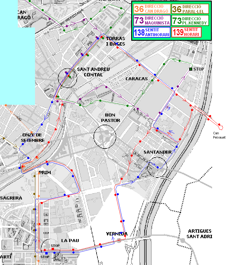

Otra puede ser esta para que la 36 y la 73 no den tanta vuelta y comunicar mejor esa zona creando un bus del barri en cada sentido.
36, 73, 138 i 139.PNG (119.99 KiB) Visualitzat 33288 cops
Ecomobisostrans l’ha editat per darrera vegada el dia: 15 juny 2007, 11:22, en total s’ha editat 1 vegada.
