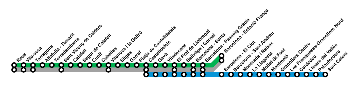

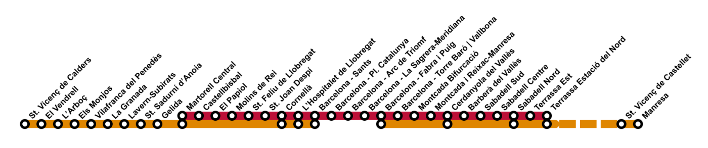

Propostes ferroviàries per a l'àrea de Barcelona - aprofitar el traspàs
Publicat: 14 juny 2025, 00:52
Autor: jgomezs
Aquesta proposta va de com aprofitar el traspàs de Rodalies. La part política de la meva proposta és que la Generalitat no digui "com ara jo dono el servei de Rodalies, necessito que el govern central em doni els diners per donar aquest servei", sino que digui "jo explotaré directament la R-Aeroport i la R1 amb els FGC, i com el que vull és millorar el servei, vull que Renfe doni la mateixa quantitat de servei, però concentrada a les altres línies".
I què seria la quantitat de servei? Doncs aquí sé que estic simplificant molt, però prenc com a referència la quantitat de hores-tren en circulació. I com es calculen? Doncs mirant els horaris. Tots els números es refereixen a quantes hores de tren en circulació hi ha en un dia laborable seguint els horaris publicats: https://rodalies.gencat.cat/ca/horaris/ ... s-horaris/
Repassant els horaris, em surt que la R1 (sense comptar la RG1) porta 223,2 hores-tren [1], que serien les que quedarien lliures i es podrien aprofitar en les altres línies.
La primera proposta seria millorar la R4. Ara mateix la cadència de tren cada 15 minuts no funciona perquè els trens que venen de més enllà de Martorell o Terrassa no van mai a l'hora, i a sobre destaroten els horaris al túnel de Plaça Catalunya que és el que va més ple. Així que la proposta és que hi hagi 4 trens per hora fixos entre Martorell i Terrassa, i els que venen de més lluny (Vilafranca, Sant Vicenç de Calders, i Manresa) siguin semidirectes i rebotin a Sants (els de Vilafranca) i a Fabra i Puig (els de Manresa).
Els trens extra entre Martorell i Terrassa requereixen 84 hores-tren [2].
El fet de rebotar els trens a Sants i Fabra i Puig ens estalvia 19,8 hores-tren [3].
Proposta R4
Proposta R4

La tercera proposta seria allargar els R2 de SVC fins a Reus. No substituirien als R15 perquè encara et calen trens que es saltin parades, l'objectiu en aquest cas seria cobrir tot el trànsit de cabotatge de la costa entre Barcelona i Tarragona. Això són 45,3 hores-tren més [6]. I que els R15 i la resta de regionals es puguin saltar més parades.
Aquesta proposta milloraria amb una altra sub-proposta (que sí requeriria inversió) que seria quadruplicar i corregir les corbes del trajecte Tarragona - Vilanova, de manera que el trajecte Barcelona - Tarragona per via convencional fos més competitiu respecte a l'alta velocitat, que els regionals que venen de més enllà de Tarragona tinguin un trajecte més ràpid, i que totes aquestes combinacions de trens de passatgers no es molestin amb els trens de mercaderies del corredor mediterrani.
En quart lloc, allargar els R8 fins a Vilafranca són són 13,8 hores-tren [7]. Implementar la R80 serien 74 hores-tren [8].
La combinació de totes les millores requereixen, comparativament amb el servei actual, 84-19.8+6+21+45.3+13.8+74=224,3 hores-tren al dia, que són quasi exactament les que queden lliures pel traspàs de la R1!

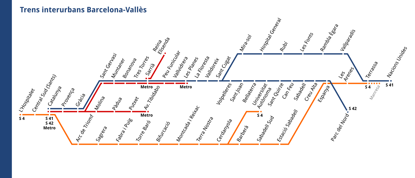

Com hauria de ser el tema dels trens Barcelona-Vallès
Publicat: 30 juny 2025, 03:46
Autor: frankrodiii
Sempre s'ha volgut potenciar la línia de Ferrocarrils de la Generalitat, en detriment de la línia de via ampla. Tal com estan les coses, la línia de via ampla se suposa que té molt (massa) marge de millora. Deixem el politiqueig de banda i anem amb seny, es tracta d'unificar i repartir bé els serveis entre Barcelona, Sabadell i Terrassa, un eix de comunicació totalment crític.
Ja que Ferrocarrils li agrada molt el tema de les "S", doncs anem a unificar:
S 4: L'Hospitalet <> Terrassa/Manresa
S 41: Catalunya <> Terrassa (Nacions Unides)
S 42: Catalunya <> Sabadell (Parc del Nord)
El servei de més enllà de l'Hospitalet cap al Penedès tindria una nomenclatura diferent, per exemple S 5. En el diagrama aquest també he canviat els noms d'algunes estacions per altres que crec que són més escaients o més senzills.
Per a les línies de Ferrocarrils, estaria interessant que el recorregut urbà (metro) tingui el terminal a Les Planes, per moltes raons. Primer de tot, els serveis escolars, donat que la majoria tenen cotxes reservats entre Vallvidrera i Barcelona, es pot fer que el servei urbà tingui en exclusiu aquest tipus de serveis.

Renfe445 ha escrit: 30 juny 2025, 03:46 dibujo.png
Per últim, unes preguntes.
Limitaríeu en hora punta el servei d'Avinguda Tibidabo a Gràcia?
Quina seria la freqüència correcta per al servei entre Catalunya i Les Planes? Jo deixaria que passin uns quants trens que van a Terrassa o Sabadell, que se saltin les estacions...
Tancaríeu Reina Elisenda?
Creieu convenient que alguns trens de Sabadell/Terrassa, puguin ser semidirectes entre Les Planes i les seves respectives destinacions?
Entenc que la convenció és que les línies S són les "suburbanes" (Martorell, Terrassa, Sabadell) i les línies R són les regionals (Manresa, Igualada).
D'altra banda entenc que si s'ha eliminat el saltar-se estacions en hora punta, és perquè els permet apretar la freqüència al màxim, que és el que els permet la màxima capacitat. Seria lògic que els que vinguin de Terrassa i Sabadell es saltin més parades de les que salten ara mateix en condicions normals, però no hi veig clar en hora punta.

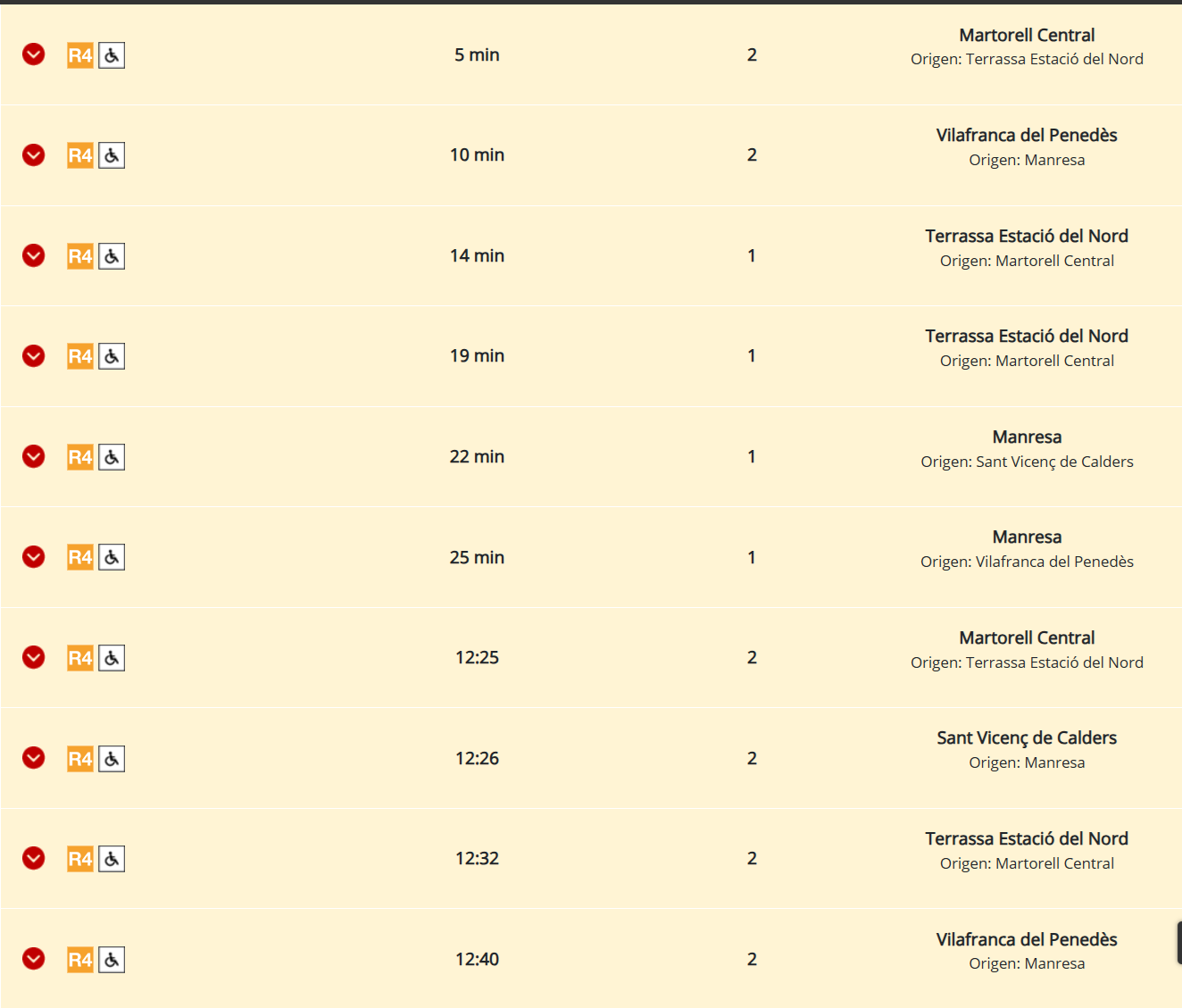

Sí i no. Evidentment l'R4 té potencial desaprofitat, però hi han uns temes:
Primer, els marges de capacitat no son tan grans, jo l'agafava molt fa uns anys quant Rodalies encara anava raonablement, i ja anaven força plens els trens a l'hora punta. El Vallès es la principal área suburbana de Barcelona i amb potencial de créixer, llavors cal més capacitat sí o sí.
Segon, idealment hauria d'haver trens semidirectes a Manresa, això seria impossible si s'augmenta molt la freqüència. Amb trens cada 15 minuts es poden encara intercalar trens ràpids, potser arribant a 6 trens/hora amb 4 lents i 2 ràpids. Però si es fiquen més trens l'horari queda molt dens per permetre semidirectes.
I tercer, la Barcelona-Vallès té molt millor cobertura amb més estacions i més cèntriques. A més de la cobertura de Rubí, Sant Cugat i U. Autònoma, on hi ha molt moviment. L'obra que han suposat les extensions a Terrassa i Sabadell quedarien doblement aprofitades.
Si es deixés la Barcelona-Vallès com està i es canalitza tot lo possible a l'R4 caldria quadruplicar l'R4 per permetre trens freqüents locals i a més semidirectes, i això a més augmentaria la pressió sobre els túnels urbans a Barcelona, que tot i amb el creuament de La Torrassa anirien bastant saturats. I llavors aniríem al tema del tercer túnel de Rodalies i això és va fent car i interminable.
En canvi si s'amplia la Barcelona-Vallès com proposo, l'R4 es pot quedar amb doble via, funcionant bé amb 6 trens per hora, i enlloc d'un tercer túnel de Rodalies basta amb "només" un nou túnel urbà entre Sarrià i Sants (a més de la nova línia directa evidentment).
