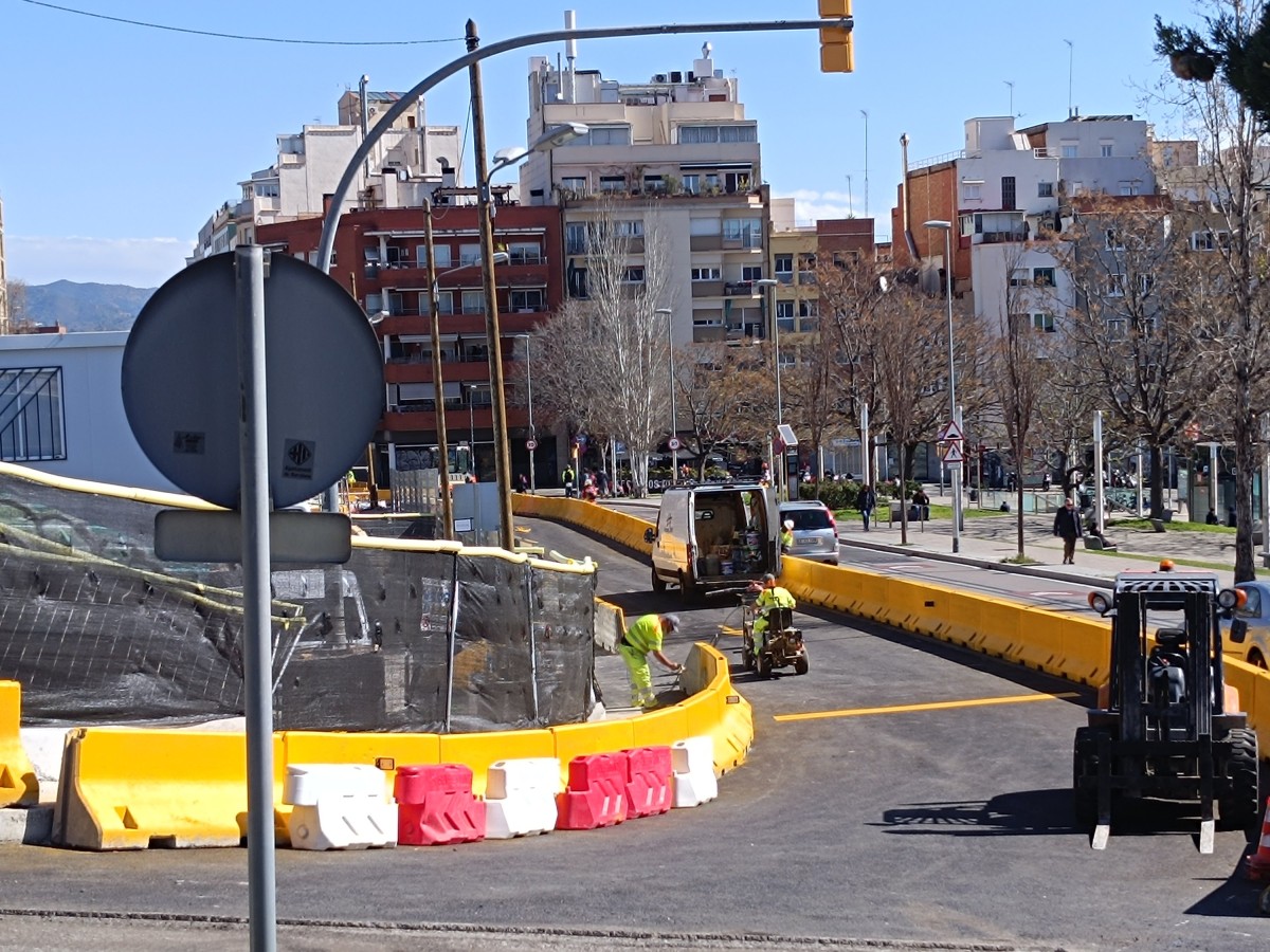

I les obres viàries previstes per aquest cap de setmana s'han realitzat puntualment.
Aixó permet iniciar els treballs per la construcció de la nova boca i ascensor de la L9, de la banda muntanya de la Ronda del Guinardó. Salut!
Nou vial direcció carrer Cartagena. Foto ROF
