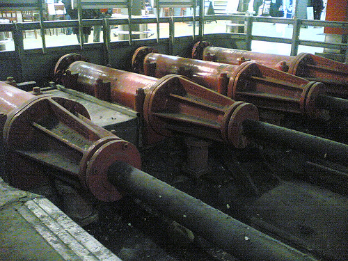

No se, siempre me han causado gran interes y me gustaria que aqui hablaramos de su origen, historia etc etc. De muy muy pequeño recuerdo haberlos visto en accion xD y ya entonces me impresionaron

Estan fuera de servicio actualmente. Bueno, de topera hacen pero no en la manera para lo que fueron construidos.
Cuando estos funcionaban el vastago del cilindro sobresalia unos dos metros aproximadamente. Fijarse que actualmente estan exentos de las tuberias necesarias para su funcionamiento.
No se donde lei que podian parar un coche de viajaros que topara contra ellos a una velocidad de 30 Km o asi en condiciones de seguridad..

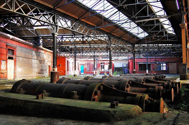

Por lo que veo era un modelo normalizado:
Manchester Mayfield station.jpg (126.66 KiB) Visualitzat 8453 cops

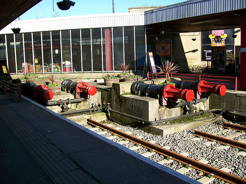

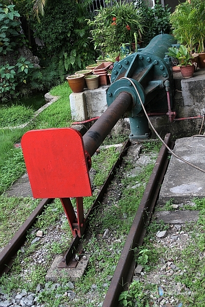

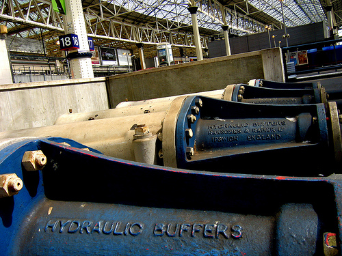

Mas, algunos en antiguas colinias inglesas :o
Tanjong Pagar Station.jpg (295.49 KiB) Visualitzat 8442 cops
Waterloo Station - Hydraulic Buffers.jpg (184.49 KiB) Visualitzat 8442 cops

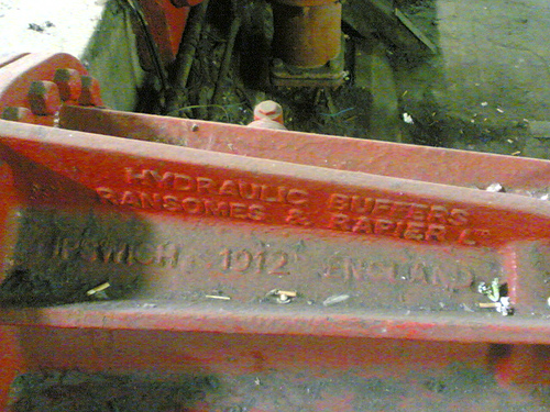

Els topalls de l'Estació de França tenien, fins a la remodelació de 1992 quan els van deixar fixos, un sistema mòbil per amortir els possibles impactes que podria rebre d'un tren incapaç d'aturar-se a temps.
El funcionament era com el d'una xeringa de donar injeccions: per on es prem amb el dit gros per injectar el medicament seria per on el tren impacta amb el topall. El petit orifici que connecta l'agulla amb la xeringa, seria un petit forat a la part superior del topall per on sortiria l'aigua a gran pressió (tipus guèiser) en cas d'impacte. Aquests topalls eren com un dipòsit d'aigua que, en cas de rebre l'impacte d'un tren, l'aigua amortia l'impacte i, per efecte de la pressió, s'alliberava l'energia en sortir l'aigua per un petit orifici a la part superior del topall, buidant-se el dipòsit. Suposo que deurien tenir algun sistema per reomplir l'aigua en un termini de temps relativament curt, però el desconec.

Ya digo que de tope hacen, aunque sin amortiguacion ninguna (dudo mucho que les pusieran un muelle en el interior...) de hecho mas de una vez los he visto manchados de grasa, señal del impacto de algun vehiculo.
La explicacion de la xeringa es del todo correcta. Para que recuperaran la posicion simplemente se habria un grifo (si era de manera manual o automatica los desconozco) y al llenarse de agua el vastago salia lentamente al exterior de nuevo.
