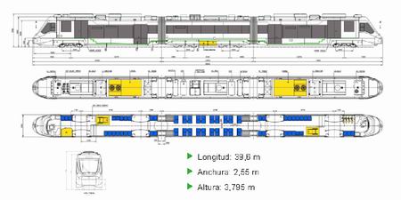

Los nuevos tren tram.
Evidentemente la explotación tren-tram no se puede hacer con los actuales vehículos del parque de Feve, sino con trenes de una nueva serie que permiten una explotación óptima en los dos perfiles de trabajo esperados. Para el tramo de cercanías cuentan con sendas puertas en los extremos de la composición situadas a la altura de los andenes normalizados de Feve. Para el tramo tranviario urbano cuenta con otras dos puertas en la parte central del tren situada a cota de andén tranviario. Esto genera dos niveles de piso en el interior del tren, que se resuelven a partir de escaleras y rampas móviles para permitir la accesibilidad universal a personas con movilidad reducida, siendo el 60 por ciento de los trenes de piso bajo
Las velocidades del tren también son diferentes según el tramo, hasta 100 km/h en tramo ferroviario y 50 km/h en tramo tranviario. El tren es una composición de tres coches de, en total, cuarenta metros de longitud, con 78 asientos y capacidad máxima para 283 pasajeros. Permite radios de curva de veintiocho metros (para su inserción en cerradas curvas urbanas) y pendientes del siete por ciento. El sistema de tracción diesel – eléctrico se compone de dos grupos de motor diesel eléctrico situados en el techo que con un convertidor electrónico de tracción alimenta los motores de tracción eléctricos. Los motores son de alta eficiencia y de bajo nivel de ruidos en modo tranvía.
