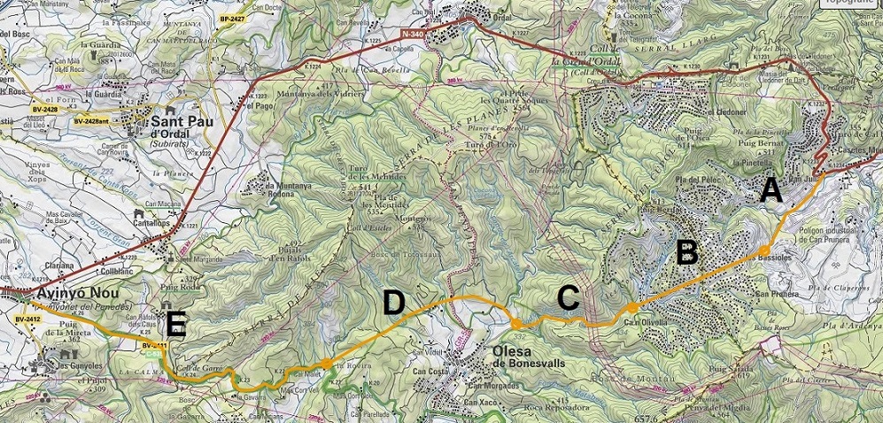

Quan al final acabin el túnel de Vallirana, algú sap per on continuaran arrreglant la N-340 fins a Vilafranca? Ho dic perquè el pas per l'Ordal sembla complicat (arriba a cota 500) i un túnel per sota de tot l'Ordal seria molt llarg (5km?)
Una alternativa seria fer una nova N-340 més al sud, passant per Olesa de Bonevalls. Caldria fer un túnel des de les Casetes d'en Julià fins a l'entrada de la vall d'Olesa, però seria molt més curt, de només 2km. Per a la resta del traçat , caldria ampliar carreteres actuals i fer la variant d'Olesa, perquè no passés pel poble. Tampoc no faria falta que fos autovia, i n'hi hauria prou que fos una bona via de 1+1, perquè tampoc no hi hauria trams llargs de pujada o baixada, amb una cota màxima de 350
El detall seria:
A) Accés des de N-340 a boca est túnel (nou traçat pel polígon industrial): 1,4 km
B) Túnel de ca n'Olivella: 2km
C) Boca oest túnel-accés Olesa de Bonesvalls: ampliació Camí de can Prunera: 1,8 km
D) Variant Olesa (nou traçat): 3km
E) Olesa - Avinyó nou: ampliació BV-2411: 5km
En total serien 13,2km: 4,4 km de nou traçat (accés inicial + variant), 2km de túnel i 6,8 km d'ampliació de les carreteres actuals

Quina necessitat hi ha?
Oriolix ha escrit:Quan al final acabin el túnel de Vallirana, algú sap per on continuaran arrreglant la N-340 fins a Vilafranca?
Hi ha cap necessitat de gastar remilions i malmetre la natura per a ampliar la carretera més enllà de Vallirana?

Estic segur que a la llarga s'acabarà fent el túnel de l'Ordal, serà una bona alternativa a la saturada entrada a BCN pel Llobregat, tant l'A2 com la B23.
Ara que no aprovo la proposta d'Oriolix, passaria massa prop del parc natural del Garraf i tallaria pel mig la seva connexió natural amb les muntanyes de l'Ordal

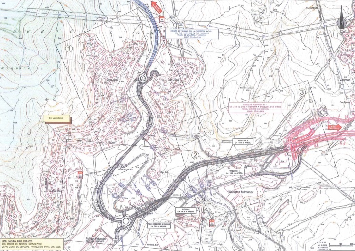

Al web de l'Ajuntament de Vallirana he trobat el projecte de la variant de les Casetes d'en Muntaner
http://www.vallirana.cat/uploads/201802 ... tes_OK.pdf
Continuen l'autovia en direcció cap a l'Ordal evitant la "S" actual. El problema és que en direcció a l'Ordal no hi ha una opció de túnel tan bona i tan a baixa cota com l'opció per Olesa de Bonesvalls. Aquesta opció escurçaria un 10% la distància Vilafranca-Barcelona i donaria a Olesa de Bonesvalls una connexió per carretera decent.
Entrades: 2295
Re: Variant de Vallirana
Quines ganes tens de malmetre el territori, prou trinxat que el tenim. Deixem en pau la Vall de Bonesvalls.
Tanmateix, el projecte i la reserva se sòl ja està fet, i no va per ací. El plantejament urbanístic ja està fet. Va per l'Ordal.
