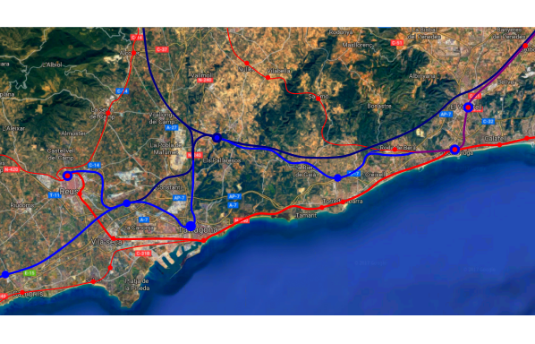

Donat que sembla ser que, eventualment, la línia de València serà únicament en ample internacional un cop s'asseguri la connexió amb tercer carril fins castellbisbal, sí que reobriría la Reus-Roda, però només en ample internacional d'una forma tal com mostro al mapa. Doble via ample internacional entre SVC i CdT amb possibilitat de canvi d'ample a Roda i triple carril entre Roda i Castellbisbal. Per l'altre costat de CdT usar el ramal "euromed" i habilitar un nou ramal de doble via ample internacional cap a Tarragona-Aeroport-Reus. Per tant seria una Reus-Roda modificada passant per Tarragona amb possibilitat de by-pass per Constantí per a mercaderies/euromed.
Serveis:
- Mercaderies Corredor Mediterrani
- MD Tortosa/València - Barcelona (Cambrils-Salou, Aeroport-Reus, Tarragona Centre, Camp de Tarragona, Torredembarra Nord, Sant Vicenç de Calders, ElVendrell) a Barcelona per LAV a partir de l'Arboç.
- MD Reus-Barcelona (Reus, Aeroport-Reus, Tarragona Centre, Camp de Tarragona, Torredembarra Nord, Sant Vicenç de Calders, ElVendrell) a Barcelona per LAV a partir de l'Arboç.
- AVANT Reus-Barcelona (Reus, Tarragona Centre, Camp de Tarragona) a Barcelona per LAV a partir de Camp de Tarragona.
- TALGO València-Barcelona(Cambrils-Salou, Tarragona Centre, Camp de Tarragona) a Barcelona per LAV a partir de Camp de Tarragona.
- EUROMED només para a Camp de Tarragona.
*Per les línies en ibèric es mantenen Regionals Exprèss i s'allarga la R2sud fins a Reus com a Regional pur ("Rodalies").
