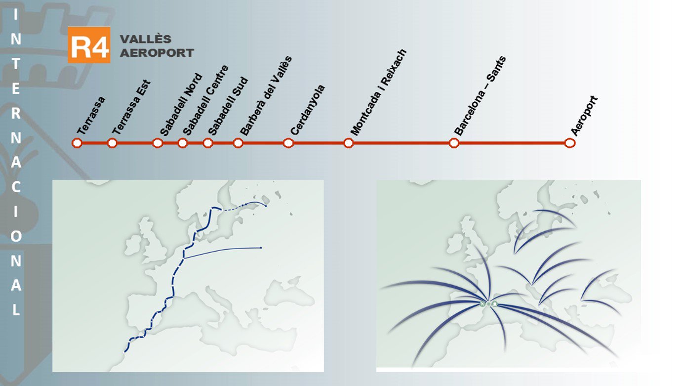

Nova Rodalies R4 a l'aeroport
- IMG_20180529_210506.jpg (88.82 KiB) Visualitzat 11399 cops
Re: Nova Rodalies R4 a l'aeroport
Resposta breu: autobombo de l'Ajuntament de torn. Ni de broma ho fan.
Resposta llarga, analítica i raonada:
Prenguem que es pot fer aquest servei. Primera dificultat que se li veu: cisallament del Ramal Aigues. Tots sabem que quan un tren passa per Ramal aigues, i si vol anar/tornar a/de BCN, cisalla la R2 i la R11 automàticament perquè no hi ha salt de moltó. Fer aquest tren seria viable sempre i quan es disenyés a la perfecció el cisallament, però tots sabem que el compliment d'horaris no és el fort de Rodalies...Apart que també es cisallaria a Montcada Bifurcació, i aquí si és un problema greu... L'altra opció és una bogeria directament, és a dir, usar les agulles de Sants, però si als d'Adif ja els fa al·lèrgia usar aquelles agulles quan hi ha incidències, no vull pensar amb un tren com aquest.
Segona dificultat: l'actual ramal de l'Aeroport és totalment en via única sense cap punt de creuament, ja que es van carregar una de les dues vies de la estació de l'Aeroport.
Tercer i últim: pels motius exposats anteriorment, Adif ni Renfe autoritzaran mai aquest servei. Així que ja es poden anar oblidant. Juraria que als de Mataró els va passar el mateix, ho van demanar a Territori i els van dir que tururut.
Analitzant el règim de parades d'aquest servei, em sembla de tot menys semidirecte. S'hauria de parar només a estacions clau: Terrassa, Sabadell Centre i Cerdanyola, i d'aquí cap a BCN SAC. No entenc perquè s'hauria de parar a Montcada, a Montcada tenen els R2 Nord a l'Aeroport
Resumint: politiqueig de l'alcalde de torn, proposta feta a cuita i corrents (Montcada i Reixach?
-Qui ha fet el powerpoint?), i sense consultar a cap tècnic ni ningú que conegui bé la xarxa de Rodalies i les seves limitacions. Ai, senyor, quant d'autobombo!

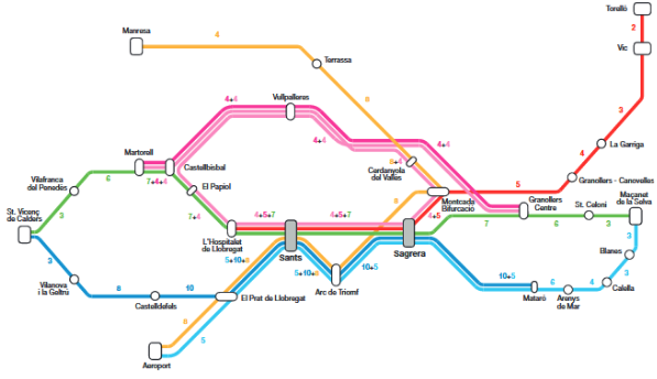

La R4 acabara en algun futur anant a l'aeroport, es vol fer des de fa molt de temps, aquesta imatge surt a un pdf d'ADIF d'abans de la crisi.
Ara bé, això d'un semi directe, i tal com està plntejat, tal com diu ferroparc sembla ser un invent polític improvisat.
Sí que és factible sempre i quan es faci servir el ramal d'aigües, és a dir, des de Montcada-Bifurcació els trens d'aquesta línia anirien a St. Andreu Comtal. En hora punta anirien una mica justos ja que haurien de creuar totes les vies de Bifurcació i després les de la R2, però amb una bona coordinació no crec que fos res greu. De fet el tap de rodalies està molt més avall, des de Glòries a Sants.
També cal dir que no costaria massa fer un salt de moltó al ramal d'aigües, ja que hi ha espai i al ser una obra a cel obert el cost es acceptable.
Està previst. Hi ha estudis d'Adif per a aquest salt de moltó, juntament amb un doble salt de moltó a Montcada-Bifurcació (un a l'extrem Torre Baró/Sant Andreu Comtal, i un altre a l'extrem Montcada-Sant Joan/Montcada-Manresa).wefer ha escrit:També cal dir que no costaria massa fer un salt de moltó al ramal d'aigües, ja que hi ha espai i al ser una obra a cel obert el cost es acceptable.
I evidentment, per a la reforma de l'estació de Montcada-Bifurcació (que costarà uns 9 milions).
Pel costat nord, que és el que utilitzo i visc habitualment, el problema és molt clar: en hora punta es forma un embús de trens a la zona de la nonata estació de Vilafranca, al costat de Glòries. Allà s'han d'encabir els trens que vénen de la R3 i la R4 amb els que vénen de la R1 en una sola via, que és la que arriba a Arc de Triomf. I no hi caben ja que tan Arc de Triomf com Catalunya tenen una sola via per sentit i això implica que cada tren que ha de parar-hi paralitza tot el carrussel que ve darrera.
Solucions n'hi ha, però totes impliquen inversió i ciment ja que per molt que hi posin ERTMS o el que vulguin, la gent trigarà el mateix en pujar i baixar del tren. Possibilitats:
Ara, amb inversió zero no hi ha res a fer.
- Un nou túnel que travessi la ciutat: pel litoral, per l'Eixample... per on vulguis. Molt car.
- Un nou túnel pel metro L1 entre Arc de Triomf i Universitat. Així Rodalies tindria 2 vies per sentit en el tram més complicat i, el que és més important, podrien parar dos trens per sentit a la vegada tant a Arc de Triomf com a Catalunya.
- Un salt de moltó a Glòries que permeti desviar trens a Estació de França. Això implicaria haver de millorar les connexions d'Estació de França amb la resta de la ciutat per exemple allargant el Tram des de Wellington fins a Colón i fent un passadís d'enllaç en condicions amb la L4. Tampoc estaria malament afegir una estació a Clot per a la R3 i R4 i així enllaçar amb L2 i la R1 i R2.
No, encara no.wefer ha escrit:Pel costat nord, que és el que utilitzo i visc habitualment, el problema és molt clar: en hora punta es forma un embús de trens a la zona de la nonata estació de Vilafranca, al costat de Glòries. Allà s'han d'encabir els trens que vénen de la R3 i la R4 amb els que vénen de la R1 en una sola via, que és la que arriba a Arc de Triomf. I no hi caben ja que tan Arc de Triomf com Catalunya tenen una sola via per sentit i això implica que cada tren que ha de parar-hi paralitza tot el carrussel que ve darrera.
Encara no hem arribat a aquest punt de saturació.
Però sí a un punt on hi ha un desequilibri d'ocupació de solcs assignats entre el túnel de Plaça Catalunya i el de Passeig de Gràcia.
I un desequilibri evident entre el nombre de vies a Sants per a cada túnel (1+1 Plaça Catalunya, 3+3 Passeig de Gràcia).
De moment, cal tenir en compte que les obres de Camp de Tarragona-Vandellós eliminaran del túnel de Passeig de Gràcia tots els Euromeds (mantenint els Talgos).
Això deixa uns quants solcs sense assignar. Tenint en compte que a més, amb el canvi de configuració de Sants el túnel de Plaça Catalunya guanyarà una capacitat preciosa a Sants (dues vies més que ara no té), serà possible reorganitzar una mica la xarxa.
Una de les línies de Sant Andreu Arenal haurà de passar a Sant Andreu Comtal.
Pel què sembla, la que té més números és la R3.
La R4 són massa trens, no seria possible encabir-los.
El principal problema de la R3, és la falta de fiabilitat del tram entre La Garriga i Montcada-Bifurcació.
O sigui que no seria descartable que en un primer moment fós la R7 la que passés a Sant Andreu Comtal.
Per força més endavant, les dues primeres poden estar bé, segons què i com es faci.wefer ha escrit:Possibilitats:
Aquestes són les que se m'acudeixen.
La tercera... és més accessòria. I MAI la posaria per davant d'un salt de moltó a Bifurcació Aragó, per evitar els cisallaments al túnel de Passeig de Gràcia entre els trens Clot i els trens Estació de França.
El de Volpelleres és innecessari.wefer ha escrit:Tot plegat recolzat pels intercanviadors de Vulpalleres i Hospital General que evitarien a molta gent haver de baixar fins a Pl. Catalunya.
És infinitament més necessari el d'Hospital General. I probablement, un a la zona de Baricentro.
Ara bé, amb una R8 amb una freqüència de pas d'un tren per hora i la R7 limitada a Cerdanyola-Universitat i a Sant Andreu Arenal, res a fer.
