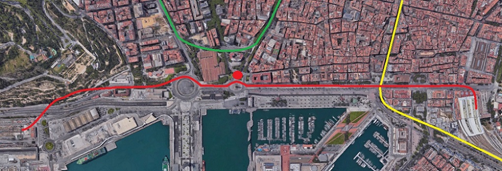

Connectar l'Estació de França amb el Morrot no hauria de ser tan complicat
1. Estació de França: deprimir 2 vies de manera que siguin accessibles a un nivell -1 preparades per entrar en túnel cap a Marquès d'Argentera
2. Túnel per Marquès d'Argentera per sota Pla de Palau i Isabel II. Aquí hi ha el problema de creuar-se amb el túnel de la L4 del metro. La sort és que la L4 és de les que va construir-se en rasa i va a poca profunditat.
3. Arribant a Passeig de Colom, anar per la part muntanya del Passeig, sense entrar en conflicte amb el túnel viari de la Ronda Litoral. De fet es podria aprofitar el parking que hi ha al llarg del Passeig de Colom (i si cal aparcar, sempre es podria reconvertir algun edifici del Passeig de titularitat pública actualment destinat a usos inexplicables.
4. A Colom fer una estació, amb correspondència amb l'estació de Drassanes de L3
5. Seguir per Josep Carner, per la banda muntanya de la Carbonera fins arribar a la muntanya de Montjuïc.
6. Una mica abans d'arribar al Morrot, creuar la Ronda Litoral per sota, aprofitant que ja va en superfície, i enllaçar amb les línies actuals del Morrot.
Total 2,2 km, i no sembla cap obra d'enginyeria de l'altre mon.

Vist com ho dibuixes, Oriolix, sembla una alternativa bastant viable per absorbir la creixent demanda de Rodalies.
I després de Colom/Drassanes en sentit sud, quina seria la següent estació?
Això de "mutilar" aparcaments per fer-hi passar vies diria que ja ho varen fer a Alacant amb bons resultats.

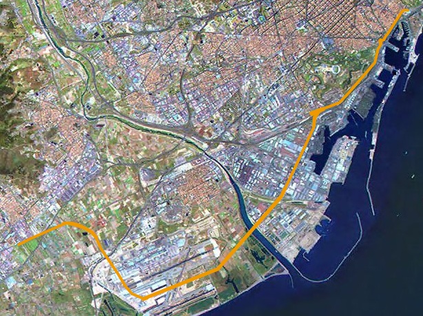

Una proposta que recupero de fa un parell d'anys
Per a la proposta de convertir EdF en estació passant
- 2 vies s'enfonsarien a l'entrada de l'estació. D'allí sortirien en corba pel Pg.Isabel II cap al Pla de Palau (600m)
- Passarien per sota L4. Aquí la sort és que la L4 es va fer a cel obert i passa a molt poca profunditat
- Continuem cap a Moll de la Fusta. Aquí proposo que el tren vagi per l'actual parking que hi ha al costat de la Ronda Litoral. Si cal fer un parking, ja trobaran algun edifici gran i poc útil pel Pg.Colom (600m més)
- Arribant a Colom, túnel per la part superior, direcció Montjuïc fins la Carbonera. Com que no hem de passar per sota de Ronda Litoral no hi ha massa problema (400m)
- Passades les Drassanes, estació on hi ha la plaça de la Carbonera, on hi ha espai de sobra. Evidentment, enllaç amb L3-Drassanes (quedarà a uns 250m)
- Sortint de la nova estació "Rodalies-Drassanes", continuar túnel sota Pg.Carner. Arribant a la desviació de Miramar, el túnel passa Ronda Litoral per sota, i arriba a les vies de mercaderies del port. (800m)
- Per les vies del Port, fins Pg.Zona Franca, amb estació enllaç amb L10 (2.800m de vies ja existents)
- Aleshores segueix pel ramal final de L10, el que va en viaducte, fins la ZAL (3.000m ja existents)
- De Zal a l'Aeroport en línia recta per vies noves, amb pont sobre el Llobregat (6 km nous)
- A l'Aeroport surt per l'actual accés, pero amb enllaç més o menys a Viladecans per continuar direcció Tarragona (3 km ja existents, només caldria l'enllaç)
Així fem una línia passant, amb relativament poca inversió i aprofitant vies ja existents, de mercaderies, de L10 i de l'accés a l'Aeroport. La línia total seria d'uns 20km (EdF-Viladecans), dels quals 1,8Km serien noves vies en túnel, 6,6km noves vies en superfície i la resta aprofitant vies existents.
La nova línia permetria serveis amb accés també passant a l'Aeroport, donant servei tant als que vinguin del Maresme i de la línia de Girona, com també als que vénen de Tarragona

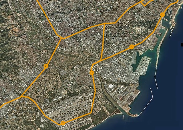

I una altra opció que vaig proposar fa uns mesos
Pla per connectar amb l'aeroport amb una línia passant i recuperar l'estació de França
1. Continuar la línia que mor a l'estació de França pel moll de la Fusta fins connectar amb les línies del Morrot. Fer-hi dues estacions, a Colom i a la intersecció amb el Passeig de la Zona Franca. Connectar aquesta línia amb la que va cap a l'aeroport i Castelldefels
2. Fer l'accés a l'Aeroport per l'est del Prat, amb una nova estació del Prat, fent una línia passant que connecta amb l'antiga línia a l'alçada de l'estació de Viladecans
3. Aquest accés a l'Aeroport connectaria tant amb la línia que va a Sants com la que aniria cap a l'estació de França
4. S'anul·laria l'actual tram de línia que va de l'estació de Viladecans a l'actual estació del Prat, que també quedaria anul·lada
5. A més, es faria una nova traça des de Viladecans fins connectar amb la línia de l'Hospitalet a l'alçada de Cornellà, amb una nova estació a Sant Boi.
Total:
4 noves estacions: Colom, Zona Franca, nova estació del Prat, Sant Boi
20 km de nou traçat:
Nou accés a l'aeroport: 12 km
Connexió Morrot - Estació de França: 2 km
Connexió Viladecans-Cornellà: 6 km

Oriolix ha escrit:I una altra opció que vaig proposar fa uns mesos
Total:
I no seria més senzill que després de Zona Franca vagi a l'actual estació del Prat? Per cert aquesta estació a la Zona Franca estaria soterrada o per sobre del Passeig?
