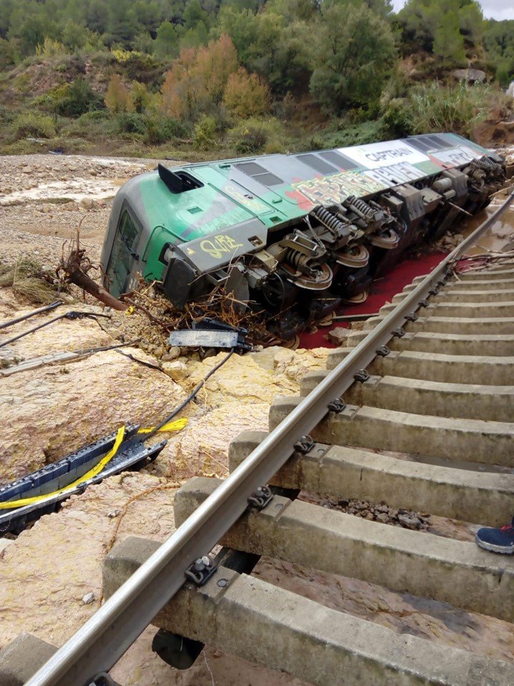

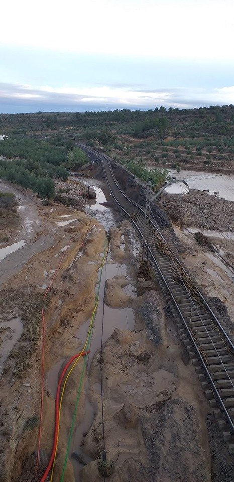

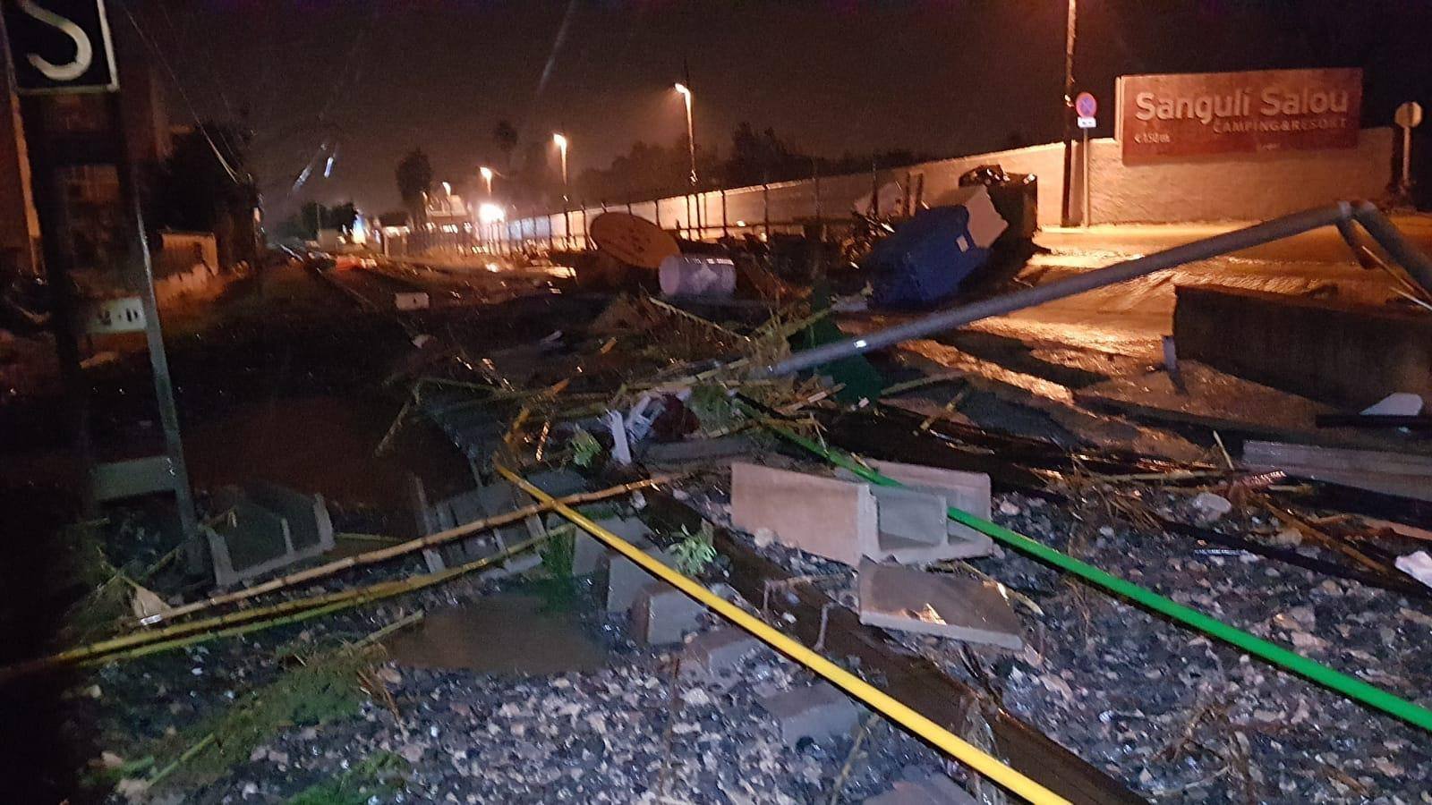

Algunes imatges que ens estan deixant les pluges d'aquest octubre:
Font: Facebook Vía Libre

- A LAS 02:30, INFORMA PERSONAL DE INFRAESTRUCTURA QUE HA DESCARRILADO EN EL TRAYECTO JUNEDA- LES BORGES,SIN PODER DETERMINAR EL
PUNTO KILOMETRICO Y SOLICITA UNA AMBULANCIA PARA ATENDER A UNA PERSONA TENIENDO DIFICULTAD PARA COMUNICARSE POR LOS TELEFONOS
CORPORATIVOS,SE AVISA A CPS.
- A LAS 02:40 SE PRODUCE LA OCUPACION DE CV 155 ENTRE PUIGVERD Y JUNEDA
- A LAS 02:45 SE LOGRA CONTACTAR CON EL PERSONAL DE INFRAESTRUCTURA QUE LLEGA POR SUS PROPIOS MEDIOS A LA ESTACION DE JUNEDA E
INFORMAN QUE HAN DESCARRILADO EN EL PUNTO KILOMETRICO 20+700 A CAUSA DE UN SOCAVON Y QUE SOLICITAN AMBULANCIA PARA ATENDER UN
HERIDO DE UNA BRECHA EN LA CABEZA.
