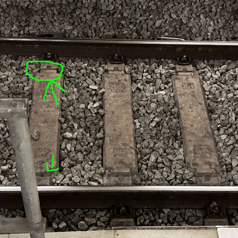

L'altre dia em vaig fixar que en alguns trams de la línia L1 del metro de Barcelona les travesses són (o m'ho ha semblat) d'ample polivalent; suposo que de 1674 i 1435 mm. Adjunto una foto d'unes travesses a l'estació de Glòries; que juraria que són d'ample polivalent.
I això em fa preguntar-me si hi ha planejat un canvi d'ample per aquesta línia. A priori, em sembla estrany i no li trobo massa sentit (ara per ara). Està fet per si mai en un futur es planteja fer aquest canvi?

Travesses polivalents en qüestió

Interesante, y bien visto... ;)
Cambio de ancho? pues como tú dices yo opino igual, demasiado costoso e ilógico transformar los trenes con nuevos bogies, como mucho, yo pensaría en un tercer carril (para ancho UIC) y así poder meter trenes de las otras líneas, y aun así no encuentro cual podría ser su finalidad, a no ser que esto se haga por defecto y se instalen esas traviesas por ser un sobrante del corredor del Mediterráneo (comprado de saldo) :D Seguro que alguien que sepa de esto, nos ilumina....

La travessa sembla simètrica vegent aquesta foto. Si un cas només hi hauria espai per a un tercer raïl.
No es va aclarar que l'ample era de 1672 mm?

Aquestes travesses també són a Barceloneta, Ciutadella i entre les dues a la L4, crec que és un nou model únic per totes les línies. Pot ser que sigui a altres llocs, però no ho puc confirmar.
