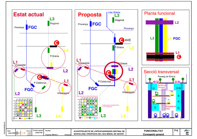

Santfe, doncs a mi el projecte m'agrada
no entenc per què no t'agrada. Crec que és una manera força raonable de racionalitzar la zona. Aconseguiríem un intercanviador fantàstic, on coincidirien les L1, L2, L3, L4, L6 i L7 d'una sola tacada!!! Sense passadissos llargs ni molèsties i a sota mateix de l'entramat d'autobusos de Pl. Catalunya i de RENFE Rodalies. Què més es pot demanar?
Només caldria, això sí, ser generós amb la mida de les andanes (dobles, òbviament) i passadissos, donat la quantita de gent que hi passaria.

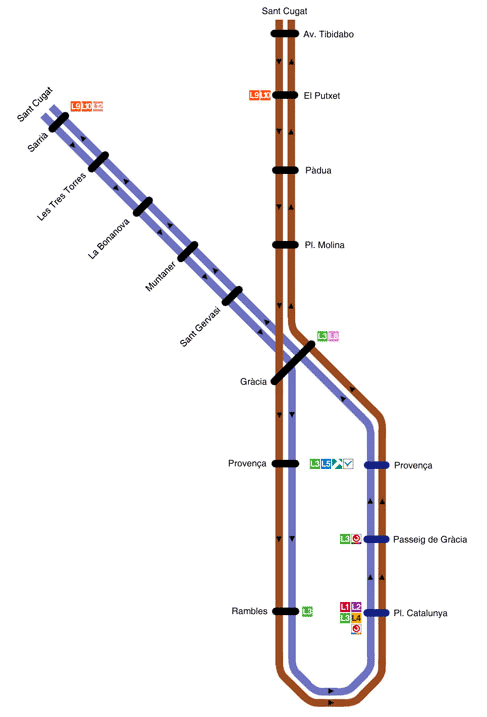

Pel que fa al llaç de Gràcia, jo trobo que és un molt bon projecte. D'acord, sembla extrany així d'entrada... però jo no li trobo més que advantatges. Solucionaria la saturació del túnel de FGC, com a mínim des de Gràcia, i a més asseguraria enllaços amb totes les línies en les millors condicions possibles.
De fet, el projecte en realitat suposa la quadriplicació de via a partir de Gràcia. La conversió de Pl. Catalunya en passant, també crec que és molt necessària, ja que si no és impossible aconseguir freqüències superiors a la línia de Vallès. De fet, encara no entenc com poden mantenir les actuals.
Els que esteu en contra del projecte del Llaç... quina raó teniu perquè no us agradi?
Us en passo el plànol:

Una explotació amb el llaç no milloraria al meu entendre la capacitat de la línia, si volen fer una terminal al Passeig de Gràcia nova que la facin, i que deixin l'actual per estacionar trens per exemple, i el llaç per a enllaç tècnic en tot cas.
Per altra banda, és possible foradar més encara la Plaça Catalunya?
No em considero partidari de que els trens d'Avinguda Tibidabo segueixin arribant a Plaça Catalunya per l'encaminament actual sóc partidari que mitjançant l'enllaç a Gràcia o a Sant Gervasi sigui possible arribar a Plaça Catalunya i que aquesta línia s'exploti d'una manera totalment segregada del Metro del Vallès i si es vol que arribin també a la Plaça Catalunya que vagin per un altre encaminament però en cap cas barrejats amb els trens del Metro del Vallès, malgrat tot sóc partidari de que des de Sant Gervasi la línia es dirigeixi a altres llocs de la ciutat com una línia transversal, en tant que mitjançant l'enllaç ja seria possible dirigir-se a la Plaça Catalunya.
I per últim el concepte d'estació d'origen dels trens de Plaça Catalunya FGC no crec convenient que es perdi ja que permet a la gent entrar al tren una estona abans de la seva arribada evitant el col·lapse de les andanes.
Un llaç milloraria la capacitat de la línia des del moment q es redueix a zero el temps q resta inactiu el material mòbil al final de la línia, i per tant més rotacions de material=més capacitat, l'exemple de l'efectivitat d'un servei d'aquest estil es pot veure per exemple a unes quantes línies de metro parisenques, on no hi ha estació terme sino un bucle. Això és una primer avantatge, l'altre és q quedarien totalment segregats els serveis del Metro del Vallès (via interior del llaç) i de la L7 (via exterior del llaç), com diu el Wefer és una quadruplicació de facto.
Com es podria 'descongestionar' aquest intercanviador amb d'altres més repartits? Pq resulta q les connexions q L1-FGC, L2-L4, L2-FGC, L3-L4, L4-FGC es poden donar aquí i només aquí... El major descongestionant en aquest cas serà la L9, q permetrà les connexions part alta-est/oest sense passar pel centre de la ciutat.

Està clar que el llaç pot tenir algunes avantatges, però jo ho sento però hi veig més inconvenients en aquest cas, pel que fa al temps que es guanya en un llaç és negligible, i es pot tenir igualment en cas de cul de sac ja que amb estació terme sempre es pot tenir un altre maquinista preparat a la cabina de cua que passa a ser de cap.
He estat a París i no he vist aquestes línies que són en forma de llaç, no dic que no hi siguin però ara no les tinc presents, em pots dir quines són?

Hola nois,
No entenc una cosa d'aquest llaç. Perquè la continuació de la L7 posa Sant Cugat? Com s'aniria de Av. Tividabo a Sant Cugat?? Un nou túnel? Es que no ho acabo de veure...
Moltes mercès,
Jordi
Moltes mercès,
Jordi

és a dir, volen fer una nova estació per a la L3 a sota del Pg de gràcia, la actual de pl.Catalunya (L3) li volen canviar el nom, però a la vegada la de la L1 continuarà dient-se catalunya i no es mourà de lloc, aleshores, l'actual L3 de pg d g es dirà aragó, és a dir com fa uns anys....i de pas faràn passar els FGC fent una volteta rara.......i tot aixó just a sota del PG D GR.....
bé bé...
M'an dit que també volen fer a sota del la sagrada familia un intercanviador de L5,L2,desviar els FGC per provença,Renfe des de la diagonal pujantla per un pont, fent una linia de TRAMBESOS k pari al pis de sota de l'intercanv, i amb una nova línia per als guiris des de l'aeroport.
Completament il.logic no?, pues jo tmb trobo il.logic lo de Catalunya...
bé bé...

Passeig de Gràcia o Aragó?
Hola!
Sigui com sigui i vagi on vagi aquest projecte de megaintercambiador, el que està clar és que les estacions de Passeig de Gràcia de la L2 i de la L4 queden més a prop i quasi estan a tocar de la Plaça Catalunya (L1, L3, L6, L7, FGC, Rodalies Renfe i Renfe). El transbordament de L3 a L2/L4 i a l'inrevès a Passeig de Gràcia és una errada inherent a la programació de Matrix...
El que ja és un festival és això de l'estació Canaletes...
Salutacions!
Salutacions!
