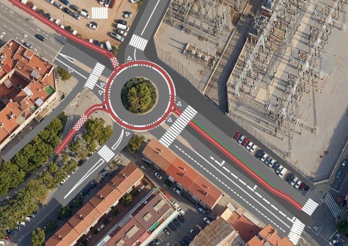

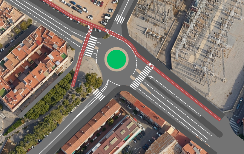

Hola, estic fent un projecte d'un carril bici a Sant Boi, una de les parts que més em f dubtar es a la rotonda de la Ronda Sant Ramon amb el carrer onze de setembre, actualment a aquesta rotonda ja arriba un carril bici, que ve del poligon industrial, i es vol construir un carril bici que acabi de conectar la ronda amb la bici via 7. L'opcio 1 es la més segura per les bicicletes i a sant boi ja existeix una, ronda sant ramon amb carrer del llor. El problema d'aquest cas és que es més estreta, encara aixi per mides de seguretat entrarien les dos opcions, que opineu vosaltres?
Moltes gracies.
Opció 2
Opció 2
Captura de pantalla 2026-09-09 190340.png (862.8 KiB) Visualitzat 5786 cops
Opció 1

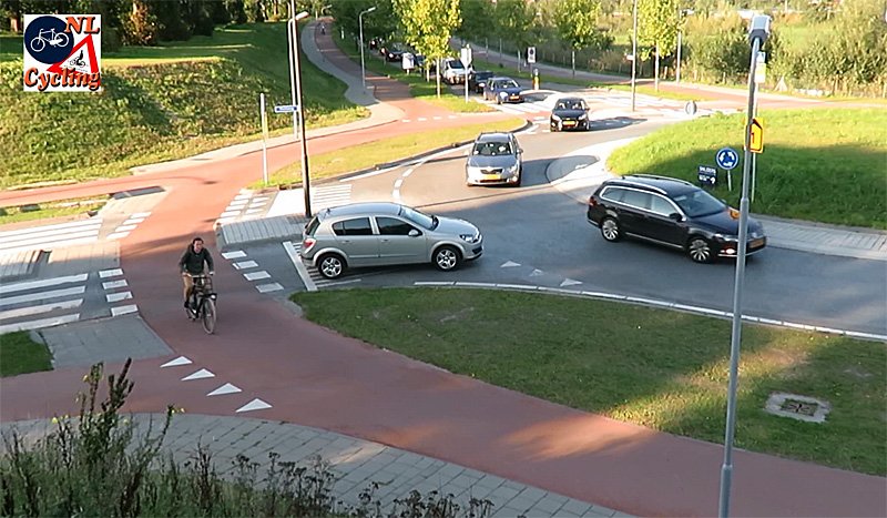

A la opció 2 el carril bici queda massa a prop dels girs de cotxe. A Holanda on saben fer rotondes, hi ha un marge per a que els cotxes que surten no es trobin la bici a l'angle mort, i els cotxes que entren no hagin d'anar amb cura amb els vianants i bicis al mateix moment que han de mirar com incorporar-se a la rotonda.
https://bicycledutch.wordpress.com/2015 ... ut-abroad/
També s'ha de tenir en compte que a Holanda fan la trampeta de deixar molt poc espai pels vianants i ocupar una superfície total molt gran.

El principal problema de la proposta 1 és que les bicis per connectar des del costat mar al carrer de la Joventut, han de donar tota la volta a la rotonda.
El principal problema de la proposta 2 és que no deixa un espai de seguretat entre el carril bici i les maniobres dels cotxes a la rotonda.

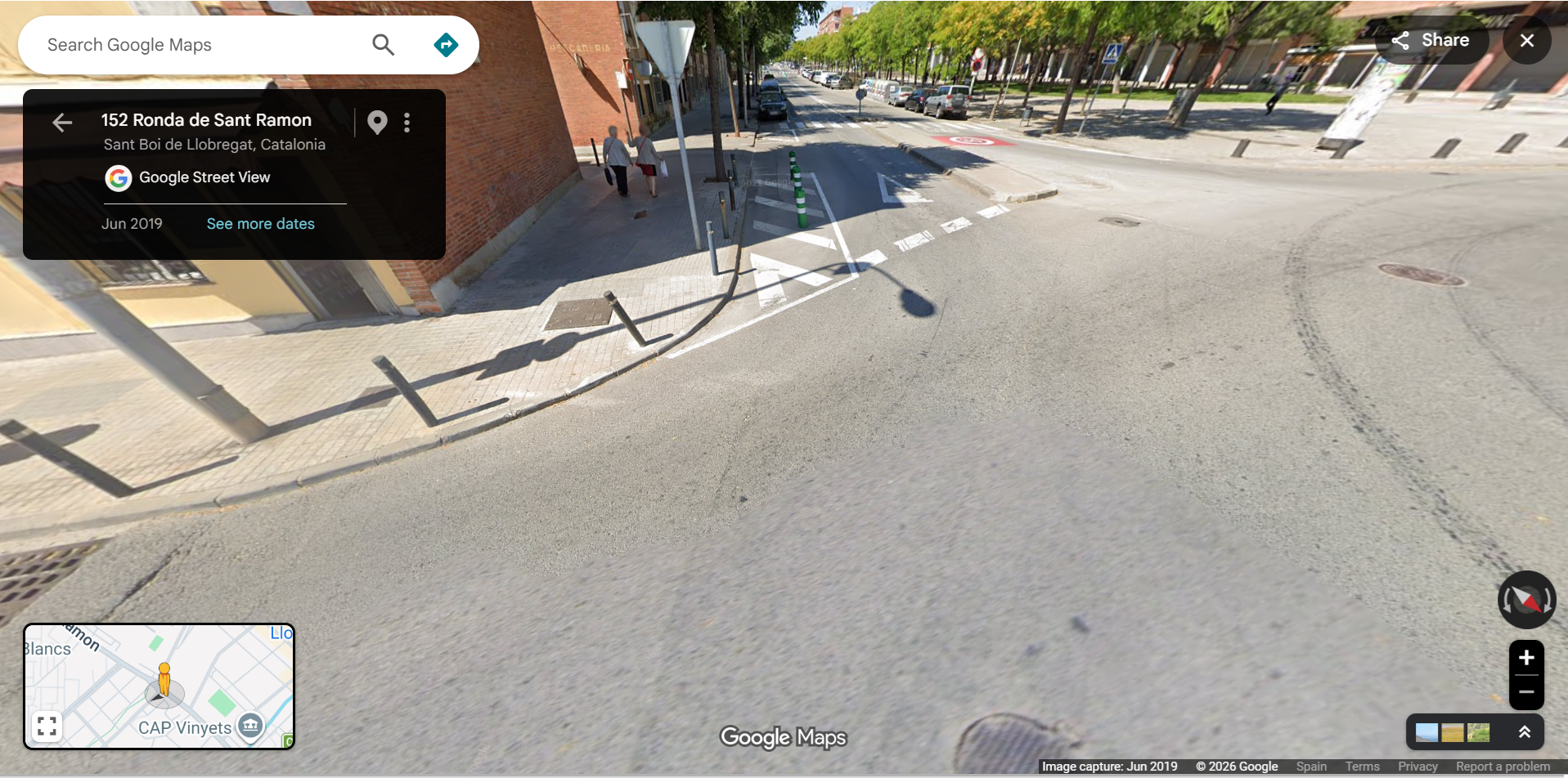

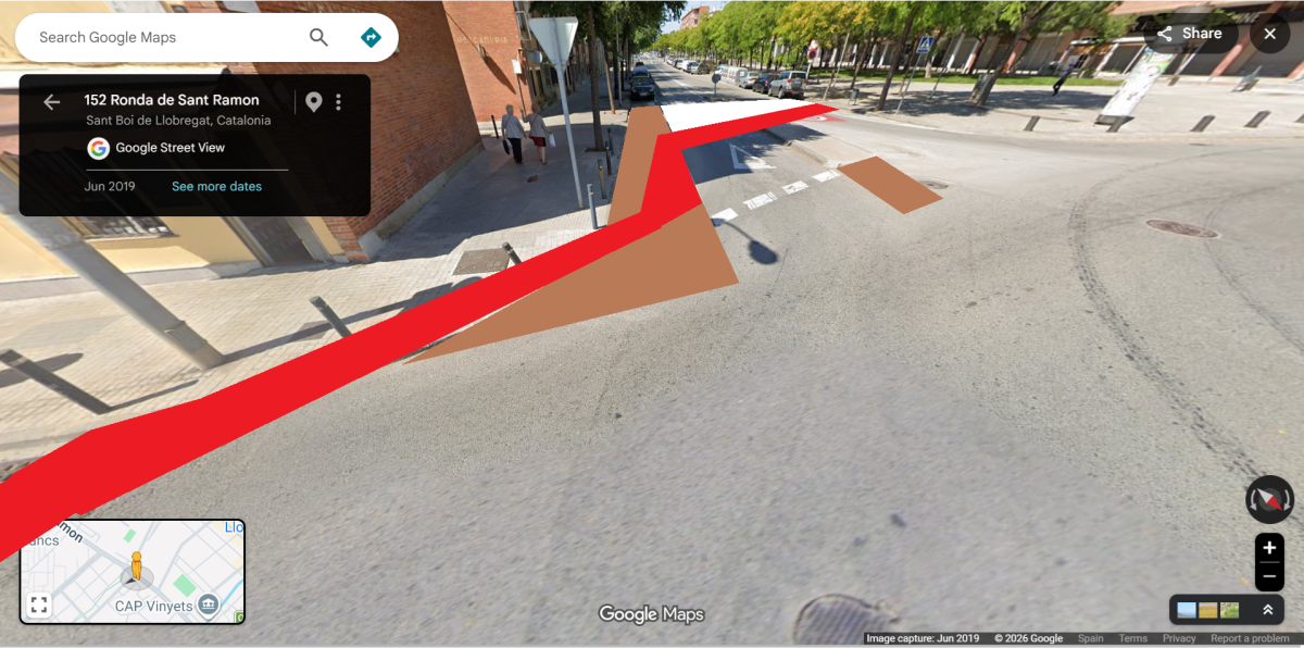

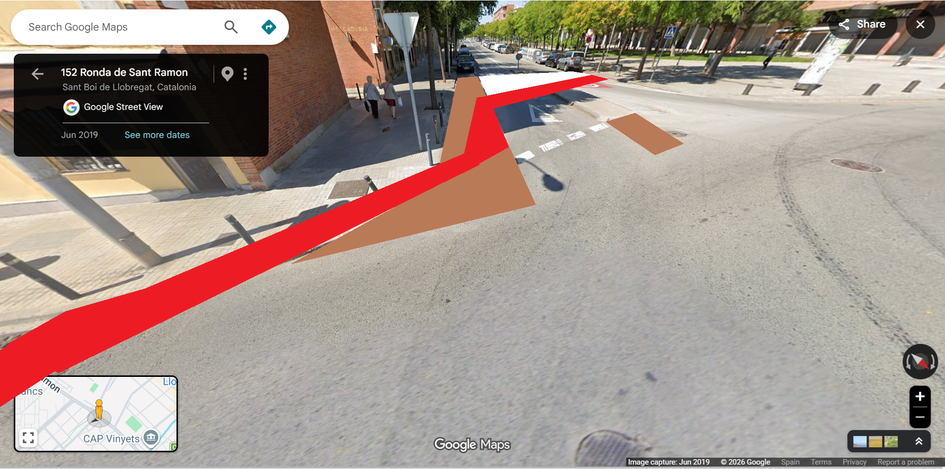

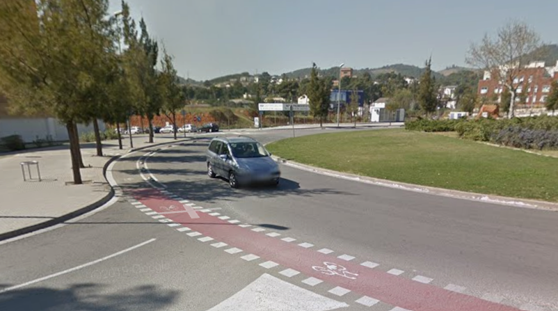

També habia pensat fer una opció fent que als creuaments es fiqui endins, pero em vaig inspirar per fer l'opció 1 a la rotonda de la ronda, que el carril bici és com un carril més de circulació i el vehicle que se incorpora al mirar per cotxes a la interseccio tambe veu al ciclista.
Molta gracies per els vostres punts de vista, fare noves propostes :ok

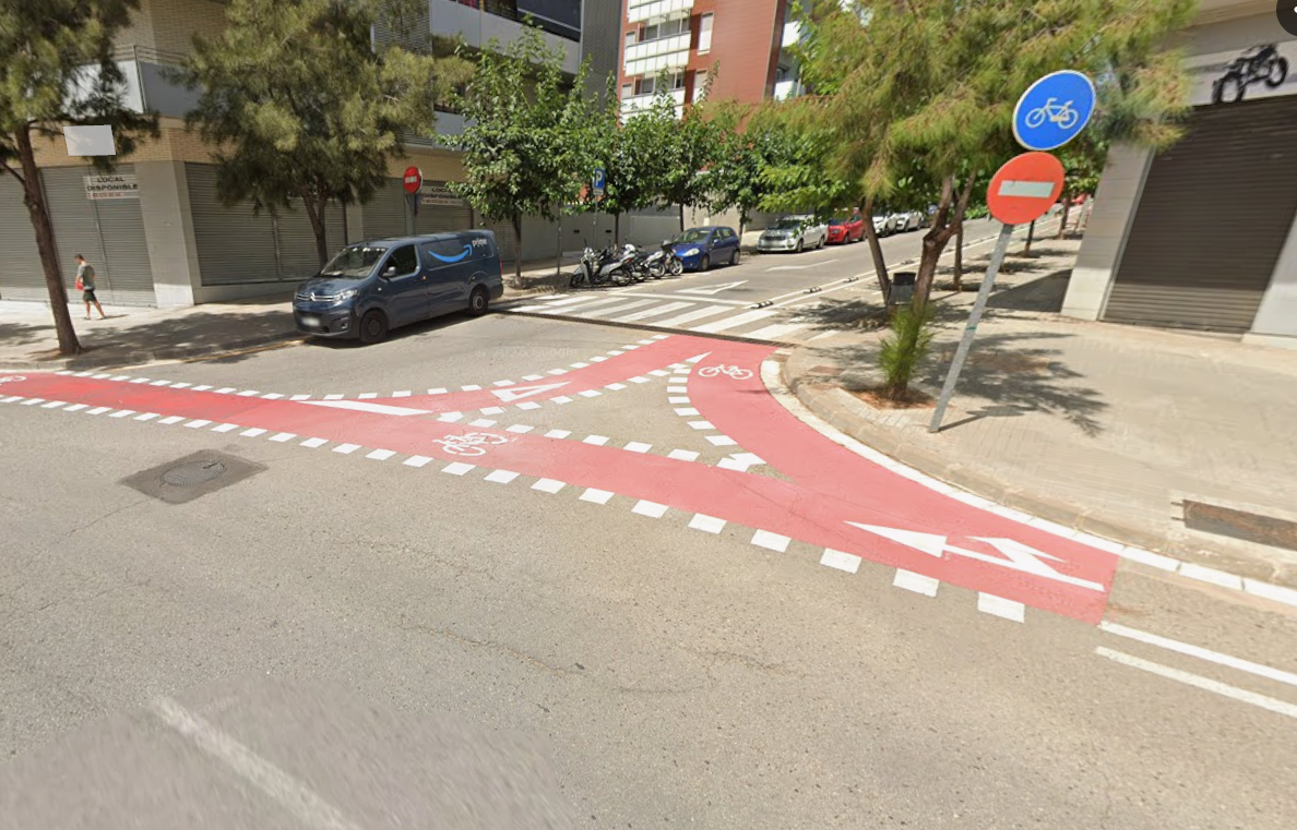

Escubi ha escrit: 10 set. 2026, 21:35 També habia pensat fer una opció fent que als creuaments es fiqui endins, pero em vaig inspirar per fer l'opció 1 a la rotonda de la ronda, que el carril bici és com un carril més de circulació i el vehicle que se incorpora al mirar per cotxes a la interseccio tambe veu al ciclista.
Les gràcies a tu, els temes de disseny urbà i carrils bici (i carrils bus, etc) donen per molts debats interessants que crec que no es tracten gaire al fòrum.
Això de les últimes fotos que has adjuntat em sembla criminal. Sembla una trampa per atreure algun ciclista novato i que acabi sota les rodes d'un camió. O, més seriosament, sembla dissenyat per algú per complir amb l'expedient però sense estàndards de seguretat ben fets. Fixa't que no hi ha pas de vianants a tocar d'aquella rotonda, perquè per la interacció vianant-cotxe sí que hi ha estàndards de seguretat. És més segur per a tothom si no pinten res i les bicis van per la vorera, encara que sigui una infracció.
