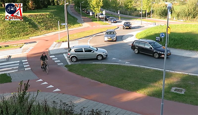

A la opció 2 el carril bici queda massa a prop dels girs de cotxe. A Holanda on saben fer rotondes, hi ha un marge per a que els cotxes que surten no es trobin la bici a l'angle mort, i els cotxes que entren no hagin d'anar amb cura amb els vianants i bicis al mateix moment que han de mirar com incorporar-se a la rotonda.
https://bicycledutch.wordpress.com/2015 ... ut-abroad/
També s'ha de tenir en compte que a Holanda fan la trampeta de deixar molt poc espai pels vianants i ocupar una superfície total molt gran.

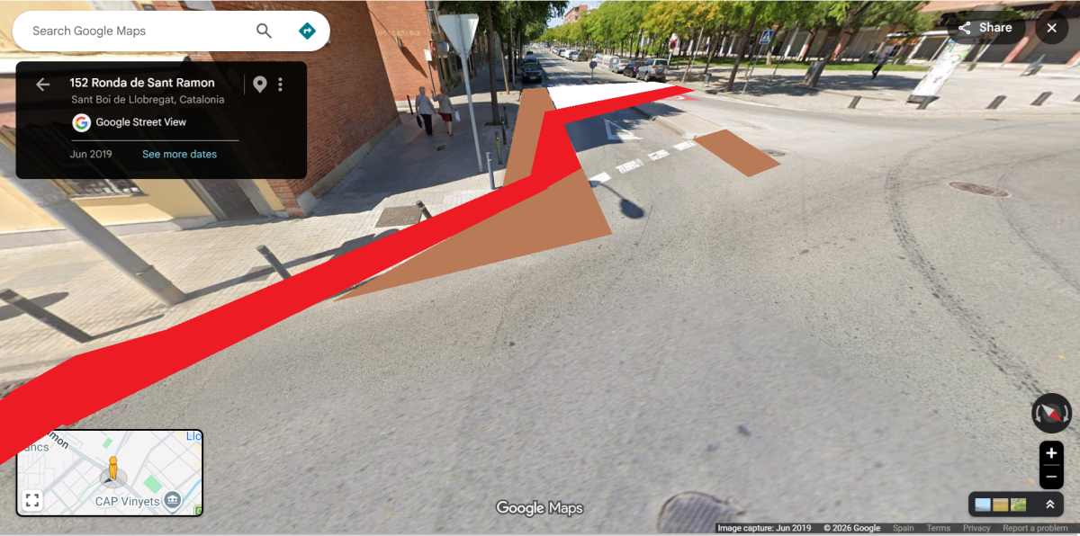

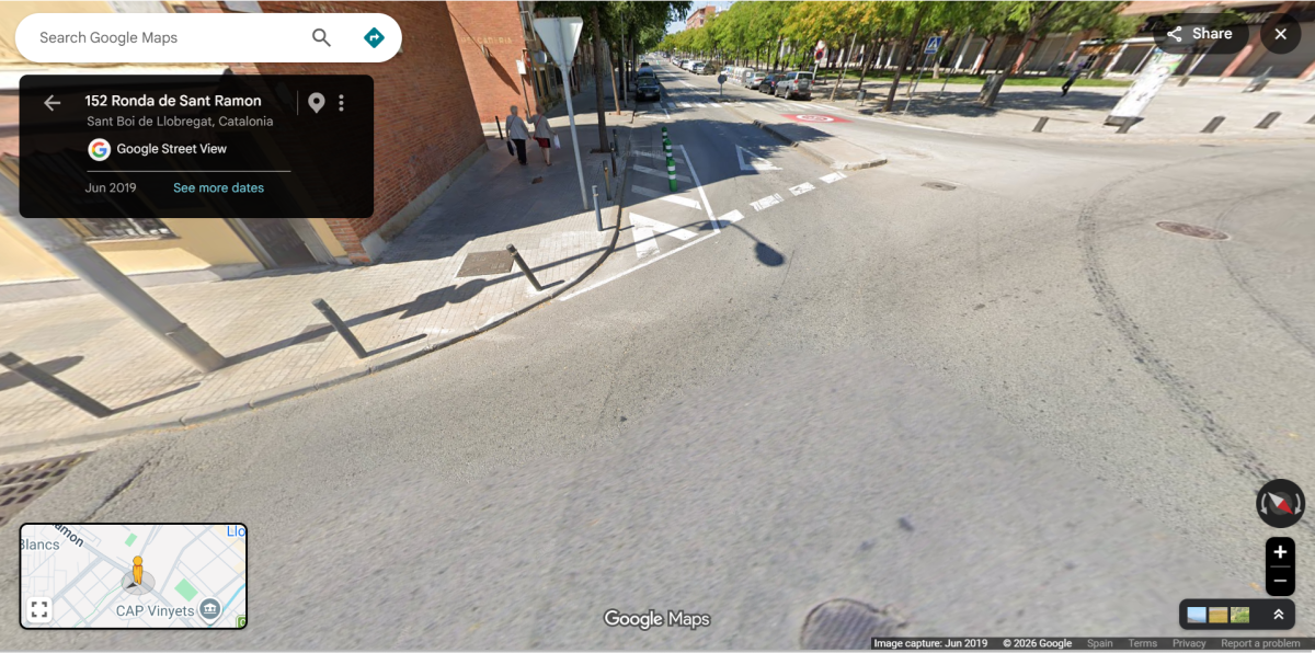

Si em permets fer una proposta entre les teves 1 i 2...
Totes dues propostes i l'estat actual tenen el problema de deixar una vorera molt esquifida per vianants a la cantonada costat mar del carrer de la Joventut.
Cantonada Joventut mar actual
El principal problema de la proposta 1 és que les bicis per connectar des del costat mar al carrer de la Joventut, han de donar tota la volta a la rotonda.
El principal problema de la proposta 2 és que no deixa un espai de seguretat entre el carril bici i les maniobres dels cotxes a la rotonda.
Per tant la meva proposta seria basada en la teva proposta 1, fer la rotonda una mica més petita per als cotxes, i recréixer la vorera d'aquella cantonada per a que el carril bici hi pugui entrar fins a un punt més segur per creuar-se amb els cotxes?
Cantonada Joventut mar proposta

jgomezs ha escrit: 10 set. 2026, 14:21 Si em permets fer una proposta entre les teves 1 i 2...
També habia pensat fer una opció fent que als creuaments es fiqui endins, pero em vaig inspirar per fer l'opció 1 a la rotonda de la ronda, que el carril bici és com un carril més de circulació i el vehicle que se incorpora al mirar per cotxes a la interseccio tambe veu al ciclista.
Molta gracies per els vostres punts de vista, fare noves propostes :ok
