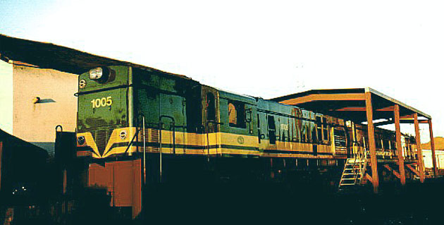

L'unica ocasió que record que s'hagi fet una "transformació" d'una locomotora de d'ample ibèric a via estreta, ha estat a la línia de Ponferrada-Villablino. La companyia minera que explota el jaciment carbonífer, va comprar dues locomotores tipus ye-ye a RENFE (sèrie 313) i les va adaptar per circular per la via mètrica de la línia, substituint-li els boggies. Aquesta adaptació es produí l'any 1997 D'aquesta forma va jubilar les locomotores CRUPP diesel que la servien i s'uniren a les General Motors que fabricà MACOSa epr a la companyia.
Tot un invent que no deixa de ser curiosísim!!.
Una sola correcció...les Yé-yé són les 308 (ex-10800). Per la resta, sí, és molt curiós el fet d'adaptar una locomotora d'ample ibèric al mètric...
