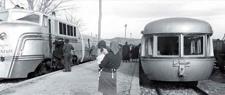

Us deixo una de les fotos amb que anuncia "El Mundo" una nova col·lecció sobre Espanya en temps de Franco.
Curiós contrast la del tren amb el seu entorn, incloent-hi les persones.
