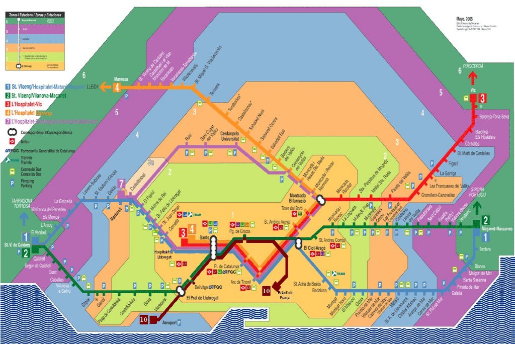

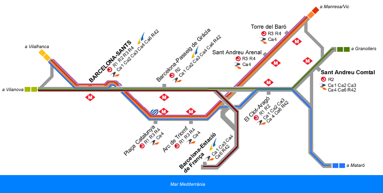

Gràcies per les respostes, he trobat un dibuix de les línies de Barcelona, i les he dibuixat amb colors al damunt, així ho he vist tot més clar... suposant que el dibuix que he fet no sigui erroni.
D'aquesta forma, i sense fer cap nova infrastructura, llavors seria possible fent un creuament al Clot aquesta configuració?
R1 (per la costa): Sant Vicens/Vilanova – Sants/Pg.Gracia/Clot - Mataró/Maçanet
R2 (per l’interior): Sant Vicens/Vilafranca – Sants/Catalunya/Arc Triomf/Clot – Granollers/Maçanet
Trenscat
Entrades: 2744
Entrada Autor: Trenscat »
El dibuix que has posat és de http://www.trenscat.cat i actualment ja n'hi ha un de posat de més actualitzat, amb les línies de rodalies que has pintat:

Seguin amb al tema, vist que ara per ara es difícil :( fer canvis en les línies actuals degut a la seva configuració sense haver de realitzar noves infrastructures , jo proposaria que Renfe canviés la configuració de les línies de rodalies aprofitant el que tenim... només caldria canviar els cartells de les estacions!! :P
Segons el dibuix adjunt:
R1 – Sant Vicens/Vilafranca – Mataró/Maçanet
R2 – Sant Vicens/Vilanova – Granollers/Maçanet
R3 – Hospitalet – Vic
R4 – Hospitalet – Manresa
R7 – Martorell/Hospitalet/Cerdanyola/Martorell (o circular sense passar per Martorell)
O sigui, la actual R4 sud passaria a ser R1 sud, i la R4 sortiria de Hospitalet (vies 11 a 16)
La R7 passaria a ser circular, i així no passaria com ara, que trens de la R4 a Hospitalet canvien a R7!!! :x A més no es perdria la freqüència que hi ha ara actualment en el tram Molins-Hospitalet, enlloc de R1 i R4 es tindria R1 i R7.
D'aquesta forma també seria suportable una freqüència de 4 minuts entre tren i tren en el tram “Sants – Plaça Catalunya - Arc de Triomf”:
Interval 4 minuts = 15 trens / hora
R1: 4 trens -> 1 cada 15 minuts
R3: 3 trens -> 1 cada 20 minuts (actualment 30 minuts o més)
R4: 4 trens -> 1 cada 15 minuts
R7: 4 trens -> 1 cada 15 minuts
Així també en el tram Martorell-Hospitalet tindria una freqüència molt més alta, un tren cada 7/8 minuts.
Bé, a veure a qui li agrada i a qui no, però recordeu que es una proposta aprofitant el que hi ha, sense realitzar inversions en les vies de rodalies, i crec que per tant molt més fàcil de realitzar per part de Renfe. ;)

Bueno, el esquema es una solución posible, sí, pero igual habría más y puede que mejores. A mi como es una propuesta me parece bien que se ponga.
Entre muchas cosas que se podrían decir y que ya se están diciendo yo añadiría el hecho de que pasen 2 líneas por el Baix Llobregat, la 1 y la 7 y que ambas circulen en el interior de BCN por el mismo sitio. No estoy de acuerdo, una de ellas debería entrar a BCN por Pza. Catalunya y la otra por Pg. de Gràcia, de tal manera que a la ciudadanía del Baix y a todos los habitantes de ese corredor se les diese la oportunidad de autodosificarse en la entrada a la ciudad desde el origen y entrar según la línea utilizada, bien por un túnel o bien por el otro según sea su destino y así no superpoblar los trenes o los intercambiadores bajando en Sants o L'H para cambiar de línea, si se esperan sentaditos en la estación de Molins, Sant Joan, etc. ellos solos y con esta simple acción de esperar a que llegue el tren de su línea, se están dosificando y aligerando estaciones interiores y más cercanas a BCN.

Segons la proposta de'n Xaviu, la C4/R4 acabaria a l'Hospitalet. Jo la prol·longaria a l'Aeroport també (utilitzant les vies 5 i 6 de Sants i els escapaments costat Pl.Catalunya), tenint un serveia l'Aeroport per Psg. de Gràcia i un altre per Pl. Catalunya, i poguent tenir un tren cada 15 / 10 minuts a l'aeroport...
