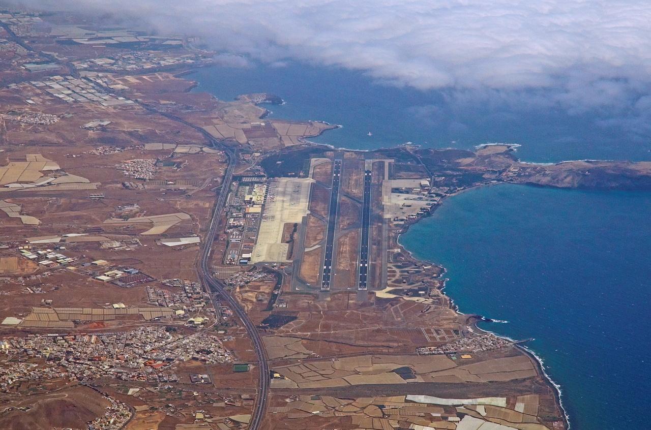

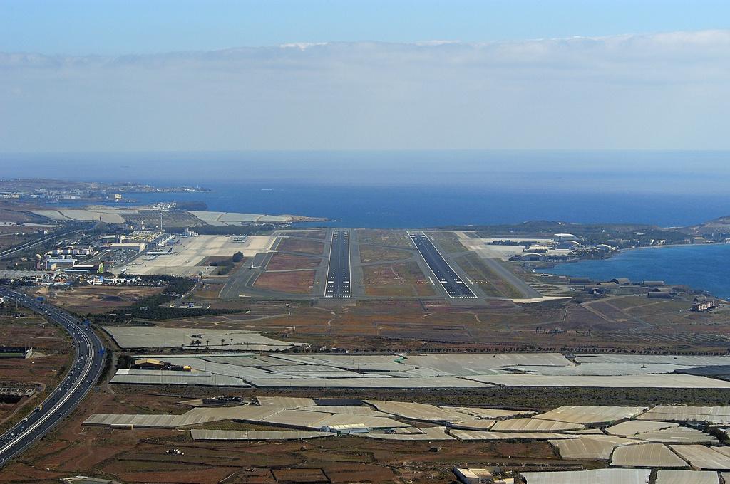

A continuación adjunto una fotografía del aeropuerto de Gando, en Gran Canaria, uno de los de más tráfico a nivel nacional para que alguien me explique cómo es posible que con esas dos pistas tan juntitas, haya tanto tráfico en ese aeropuerto y cómo se hace para las operaciones con pistas de este tipo.
Un saludo,
Gando 2
Gando 2
Gando 1
Gando 1

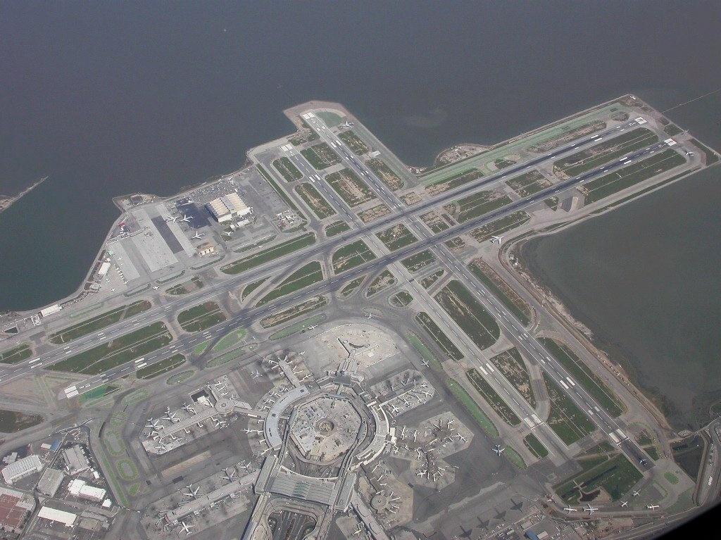

Otro aeropuerto con las pistas bien juntas: San Francisco.
San Francisco, CA
San Francisco, CA

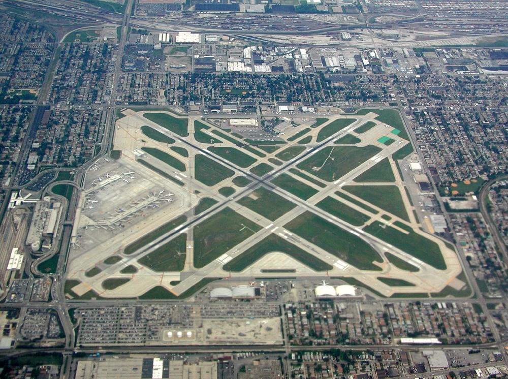

Y uno más en forma de aspa, con pistas 2 a 2 y además en el centro de un área densamente poblada: Chicago.
Chicago
Chicago

Al estar tan juntas se utiliza una para despegues y otra para aterrizajes, si las separas mas de 2.000 m. como mínimo, 3.000 m. es la mejor opción, puedes utilizarlas como despegues al mismo tiempo o como aterrizajes las dos al mismo tiempo.

-Entre 760 y 1525 metros de separación y paralelas o casi paralelas (menos de 15º de convergencia): Tenemos pistas segregadas.En estas a la vez que un avión aterriza por una pista otro puede despegar por la otra. Es lo que se usa en El Prat y en Gando. En la foto se puede observar que cumplirá la separación justillo teniendo en cuenta que las pistas tienen 3100 metros de longitud..pues hechadle separación entre ellas a ojo.
