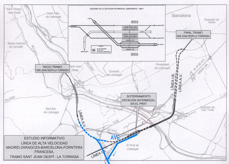

Aquí teniu un petit esquema del que son les ultimes espectavives que hi ha, per exemple la L9 ha canviat bastant, entre les terminals A,B,C i la terminal D i haurà la parada de Ciutat Aeroportuària i la corba la fa cap a l'esquerra en comptes de ferla cap a la dreta com s'anava a fer originalment, també per aquest tunel passarà la L2.
Referent al tema RENFE, es preveu fer un bucle de Rodalies fins la nova terminal i el TGV deixarlo de moment al prat i utilitzar el servei de rodalies per accedir a l'aeroport, volen fer com una estació satèl·lit amb llançaderes.

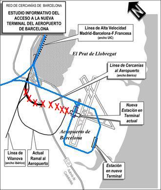

Por mi parte lo haría como coloco en los archivos adjuntos modificados para entrar tanto desde la estación intermodal soterrada de El Prat (vieniendo de BCN), como de la infraestructura del Baix Llobregat directamente y sin pasar por Barcelona.
Desde el 2004 no han tocado nada, correcto, pero ha habido infinidad de propuestas de líneas para la zona desestimadas. ¿Recuerdas lo que iba a ser el acceso en metro? ¿solamente la L9, verdad? que si los andenes no valían, que si no se podía, que si patatín, que si patatán... sí, sí, pero ya ves que tocando un poquito las narices, ahora también llegará la L2. Con el AVE, desde el 2004 y con gente menos conformista y conservadora que dice "sí a todo" lo que le dan desde las instituciones masticadito se podría haber modificado el tema de la misma forma. Me niego y me molesta que una persona inteligente se conforme con lo que le dan sin analizarlo ni opinar, es un atentado a la sensatez.
Modificación 2
Modificación 2
Modificación 1
Modificación 1

Fins on jo sé, fa temps i temps que es 100% segur que la NTS s'estrenarà sense conexió ferroviaria, només busos d'AENA, es a dir, el mateix que passa amb la T4 de Madrid desde fa ja 1 any i fins que acabin la L8 a la nova terminal.
El ramal actual s'eliminarà. Pensa que la futura estació de rodalies sota l'A-B, anirà en perpendicular i amb el ramal actual no tindria massa sentit, apart que fot una volta que tela..

Vox ha escrit:El ramal actual s'eliminarà. Pensa que la futura estació de rodalies sota l'A-B, anirà en perpendicular i amb el ramal actual no tindria massa sentit, apart que fot una volta que tela...
¿Ah sí? ¿habrá una futura estación de cercanías DEBAJO de las actuales terminales A-B y no a hacer puñetas allí donde está ahora?
Porque eso, dentro del desaguisado, sería bastante interesante ya que permitiría acceder a las terminales desde abajo mismo, sin tener que avanzar por una pasarela kilométrica, estrecha, sin facilidades de movilidad mecanizada pues han quitado todo lo que facilitaba la labor, etc.
¿Realmente habrá una futura estación de cercanías de ese estilo? ¿y dónde las fuentes oficiales nos han escondido en esta ocasión la información? será que tengo mala suerte y no soy capaz de encontrar estas cosas tan sencillas de ver...

Debajo el edificio intermodal (entre la A y B) va a ir la estación. De mientras, la pasarela. Cuando la estación funcione, o quitaran la pasarela o la reutilizaran para acceder a la City/Hoteles/Parkings que pondrán ahí delante.
