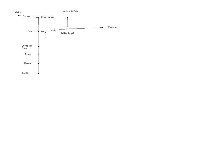

La connexió "lògica" del principat d'Andorra amb la xarxa ferroviària passa per una línia entre Puigcerdà i La Seu, ramal a l'Aeroport i cap al Principat (uns 40-50 Km entre Puigcerdà i La Seu d'Urgell + 5 Km del ramal a l'Aeroport)
Aquesta línia, en ample internacional, podria canalitzar tot el trànsit de mercaderies que entra al principat, a més de tot el trànsit de viatgers europeu que, sobretot a l'hivern, no és gens menyspreable.
I si, d'una vegada, s'implanta l'ample normal a la línia Barcelona-Puigcerdà, es podrien fer trens entre Barcelona i Andorra amb un temps de viatge bastant competitiu, sinó hauran de ser trens d'ample variable.
Per a mí, l'alternativa de remuntar la vall del Segre des de Balaguer no és tant atractiva, ja que deixa la connexió amb França molt més complicada i la línia de nova construcció és molt més llarga (uns 90-100 Kms fins a La Seu)
I l'alternativa d'un túnel en horitzontal des de l'Hospitalet-près-l'Andorre (a 1500m sobre el nivell del mar) fins a prop del Santuari de Meritxell, d'uns 17 Km. de longitud, la veig massa cara. Tot i que potser serà la que es farà finalment, ja que no implica els governs espanyols ni catalans.
Aquesta darrera alternativa són 17 Km de túnel + 27 km fins a La Seu d'Urgell (i només 7-9 fins a Andorra La Vella). Així, doncs, seria la més curta.
En qualsevol cas els radis mínims de corba haurien de ser de 1300 metres, ja que així es permeten velocitats de l'ordre de 160 Km/h, gens menyspreable per a una línia de muntanya.
Tenint en compte que per fer arribar el tren per la vall del Segre s'haurien de creuar els congostos d'Oliana-Espluvins i el de Tresponts, a banda de la longitud de la línia, és evident que surt més a compte fer-lo arribar des de Puigcerdà.

Bones! Soc nou al forum i posats a dir iniciatives he fet un panol que les meves propostes, pensat a fer a l'estil de Suissa.
Jordi Freixas
Això porto temps dient-ho. I crec que algú més també ho havia proposat.
Benvigut al fòrum! ;)
