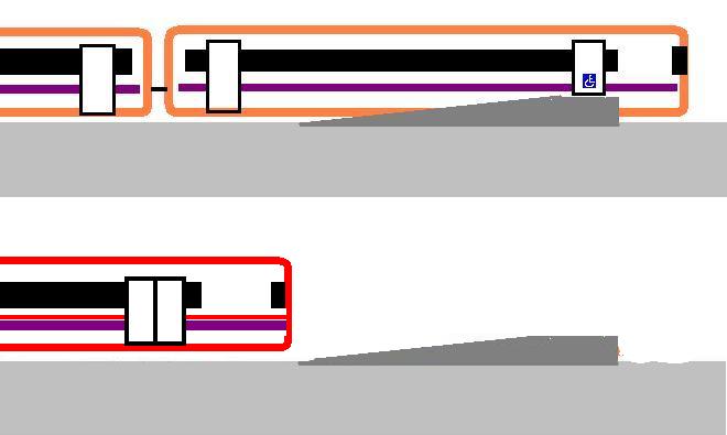

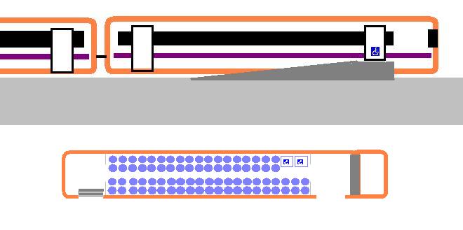

No els hi costaria gaire fer la seguent cosa:
- ESTACIONS: Fer una rampa on para el primer vagó dels trens.
- TRENS: Adaptar un petit espai per a poder encabir un parell de cadires de rodes i treure les escales de la porta del davant.
Adjunto un gràfic de com quedaria la cosa a dalt el dibuix esquematic de l'estació i a sota l'interior del tren.
A TMB han fet quelcom semblant: danvant de l'andana una petita rampa i el primer vagó amb espai per cadires de rodes.
El problema es que Renfe mai fa res nou útil pels passatgers. Aquesta adaptació son petitls detallets que no li costen gaire i que mai fan...

La idea és bona, però la diversitat de material existent a RENFE fa que haguéssis de fer força històries per a que pogués ser útil aquest sistema.
P.D.: Curiós el títol de la imatge "TER Handicapés", sona com si...fos part de quelcom relacionat amb els TER francesos... ;)

aarongilp ha escrit:La idea és bona, però la diversitat de material existent a RENFE fa que haguéssis de fer força històries per a que pogués ser útil aquest sistema.
Ja, això sí, però aquest sistema permetria que mentre que no es van adaptant els trens tot pogues funcionar igual. Només que els trens parin uns metres més enrere cap problema.
Igualment ja va sent hora que Renfe comenci a estandaritzar els seus trens i estacions. Clar és que instantàniament no es pot fer, però per exemple a TMB ara fan que els trens nous les portes dels vagons equidistin entre elles, el primer vagó és el de PMR, tots tenen les mateixes alçades...
