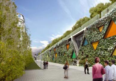

Mmmm... jo que m'he dedicat a fer renders 3D i presentacions, sé perfectament que es pot fer que quedi maco fins i tot un abocador nuclear o el vessament del Prestige.
Però després, la realitat i, sobretot, l'ús i l'abús de la gent, fa que les coses no siguin tant maques.
Al cap i a la fi, per molt de verd que el pintin (al cap de tres dies tot seran pintades i orins) no deixa de ser un inmens mur que divideix el barri en dos.
També veurem com es soluciona el tema de les arrels d'aquests arbres tant alts que surten al render... o potser es pensen que amb 20 centímetres de terra ja n'hi ha prou.
A mi, veient la imatge que us adjunto i pensant com serà realment, no m'agrada massa, però millor que el que hi ha ara suposo que sí que serà.
La muralla de Xina, el mur de Berlín, o una autopista urbana? No, Sants!!!!

Coi!!! ja està, és clavadeta al tambor de la Plaça de les Glòries... també ho van presentar molt bonic: un espai enjardinat el centre, reducció del trànsit, que si el museu del disseny, etc. I ja sabeu el resultat. Un nyap que ara caldrà enderrocar. Si s'haguéssin fet les coses bé des del principi hagués sigut més car en aquell moment, però a la llarga hagués sigut més barat ja que no caldria gastar dues vegades pel mateix.
Aquest calaix de Sants va exactament pel mateix camí.
No hagués sigut millor soterrar ni que fos la meitat de les vies i alliberar espai dels voltants i adecentar-lo? Ja tindríem més espai i, en el futur, quan hi hagi més diponibilitat econòmica, fer un altre túnel paral·lel per acabar de soterrar totalment.
Si total, s'haurà de passar per passos superiors i escales... què guanyem amb el calaix? Amagar el tren? Tant lleig és veure passar un tren? És millor un mur de 10 metres d'alçada que veure un tren?
Com més ho penso, més desastrós i absurd trobo el projecte.

Y de las infografías... pues ¿qué podemos decir? la que más nos muestra cómo quedará es una toma aérea escorada a un lateral que para nada nos muestra ni nos da una idea de lo que son 10 metros de altura de muro de hormigón y de encajar ahí una calle que ya puede ser todo lo ancha que quieras, pero que es un lugar ideal para una emboscada y para que los bajos fondos del hampa se vean "seguros".
Si se ha podido soterrar el AVE, que se soterre todo y que la rambla quede a nivel, que por el otro lado ya tendremos que hacer el esfuerzo de nivelar de nuevo.
Un cajón, para nada es positivo ni la solución, por muy bonito que nos lo pinten. Ah, y en la infografía que nos coloca wefer... es increíble ya la altura que se ve y lo que más gracia me hace es el arbusto aislado que precisamente colocan en ese preciso punto para intentar dar la sensación de que ahí irá algún árbol o que será una zona verde. Es increible la jeta que tienen algunos cuando mirando esa calle se puede apreciar que eso no existe.
PD: Por cierto wefer, si no quitas esa infografía este hilo no se puede seguir cómodamente porque hay que darle a la barra espaciadora.

wefer ha escrit:Mmmm... jo que m'he dedicat a fer renders 3D i presentacions, sé perfectament que es pot fer que quedi maco fins i tot un abocador nuclear o el vessament del Prestige.
Sobre l'abús d'ús a Barcelona, com en d'altres ciutats, no hi ha res a fer. La ciutat funciona així i els que ens dediquem a mantenir-la sabem perfectament que les conductes incíviques augmenten i són sinèrgiques amb l'augment general d'envasos.
Sobre els orins i cagums i els seus efectes devastadors sobre les zones verdes prefereixo no parlar-ne.
Els arbres d'un muntatge no te'ls creguis mai, ja que no serà possible garantir la seguretat ni amb 20 ni amb 40 cms sobre una llosa de formigó. Ens aquests casos s'acostuma a optar per arbres de port petit en jardinera o bé en parterre, tenint en compte que les arrels no poden ser pivotants, cosa que en definitiva crea un arrelament superficial que lentament acaba per descompensar l'arbre cap a una o altra banda segons el volum de copa. La copa acostuma a créixer de forma irregular segons les condicions de llum que rep cada zona de l'arbre que en una ciutat venen determinades i alterades per l'orientació i alçada de l'arbre i els edificis. L'arbre sempre acaba cedint de la banda on pesa més, això s'acostuma a compensar amb podes de brocada que no fan res més que agreujar el problema en la següent brotada de reacció. Ara bé, puc assegurar-te hi ha zones de certa ciutat on hi ha palmeres sobre llosa de formigó a 30 cms i bé que se sustenen...jo sé com.
