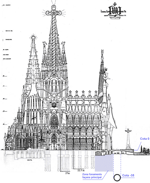

Adjunto secció longitudinal del temple:
A la imatge podeu observar una secció del temple finalitzat, amb totes les agulles i agulletes, i totes les façanes i façantetes. Només hi apareixen representats els fonaments de la nau i del transepte, es a dir, bàsicament de les columnes que suporten més pes de l´edifici. Malgrat aixó els fonaments de les façanes no superen els 10 metres de profunditat ja que estàn supotades per murs, i no per columnes.
Els fonaments de les columnes de la nau central arriben als -22.5 metres, i els del creuer als 27. La façana de la Glòria ( carrer Mallorca ) es suportada a la cara interior del temple per un mur, i a la part exterior per columnes, per tant té ( o tindrà quan s´acabi ), fonaments convencionals de mur, i de pilots a les columnes. Si tenim en compte la profunditat de les columnes del creuer, que suporten la agulla de 170 metres d´alçada i assoleixen una profunditat de 27 metres, i la alçada les cuatre torres de la façana de la Glòria que han de tenir vora 110 metres d´alçada, la profunditat dels fonaments no han de superar als del creuer, ja que reparteix, com he dit, la seva càrrega entre el mur i les 22 columnes que n´han de suportar el pes, en front de les 16 de la agulla del creuer.
Les solucions arquitectóniques aplicades per Gaudí al temple, enviaven totes les càrregues sobre la seva vertical, i no cap a l´exterior com va fer el gótic, per tant no existeix cap càrrega que envaeixi el subsol del carrer Mallorca, a excepció de la petita desviació del eix del carrer que requereix la obra.
Per acavar podeu veure representat el tunel de la LAV, força lluny i a prou profunditat com per no pertorbar la estructura de la Sagrada Familia, aixó sempre i quan les coses es fagin bé, que al cap i a la fí es el secret per que no hi hagi problemes, ni en aquesta ni en cap altra obra.

BCN Término ha escrit:Adjunto secció longitudinal del temple:
Molt maco el plànol!!! :ok
No obstant, crec que hi ha algunes incorreccions en les conclusions.
1- Jo sempre he sentit parlar de que el túnel es farà a "uns 30 metres". Tu el poses a 45... Veurem a quina profunditat es fa, però jo agafaria com a terme mig 35 metres més que no pas 45. Diria que a més de ser generós comptant els 45 metres, deus haver comptat des del nivell del carrer que apareix a l'esquema. Tingues en compte que el nivell del c/ Mallorca del plànol és una vegada ja rebaixat, és a dir, una mica per sota de l'actual.
2- Més important encara: en el dibuix no apareixen els fonaments més importants, els de la façana principal. Tots els fonaments que apareixen dibuixats són els de la nau central i la torre central, però no els de les façanes. Precisament els de la principal són els que poden donar els problemes.
En el plànol retocat que incloc, he pintat en color blau la zona on han d'haver-hi aquests fonaments. El que no sé és a quina profunditat deuen arribar, però suposo que deuen estar entre els 27 metres de la torre principal i els 22 de la nau...
Tot plegat, fa que la distància entre els fonamets i el túnel sigui força menys de la que semblava en el primer dibuix.

Fonaments de la façana de la Passió, unes sapates de 30x10x2,5 metres, situades a -6 metres respecte el nivell del temple, els fonaments de la façana del Neixement son un pel més discrets, però situats a la mateixa profunditat.
Per tant, podem aproparnos molt si diem que la fonamentació del mur de la façana pot rondar els -10 metres, i la fonamentació per pilots de les columnes poden rondar els -20 metres ( pilots, no un bloc, ni una sapata ni res tan exagerat).
El nivell del carrer Mallorca que apareix a la secció es el mateix que avui dia, el nivell 0 del temple està situat a 7 metres per sobre del carrer Mallorca, i prop de 2 metres al carrer Provença ( el tipic pendent dels carrers mar muntanya de Barcelona ), i per tant no cal rebaixar la calçada per poder construir el pont que va a parar a la altra illa de cases i al futur parc delimitat per els carrers Mallorca, Sardenya, Valencia i Marina.
En quant al intercanvi de cuetes de la L5 i de la L2 que es proposa en aquest fil, es impossible tal i com estan plantejades les instalacions avui dia en ambdues linies.

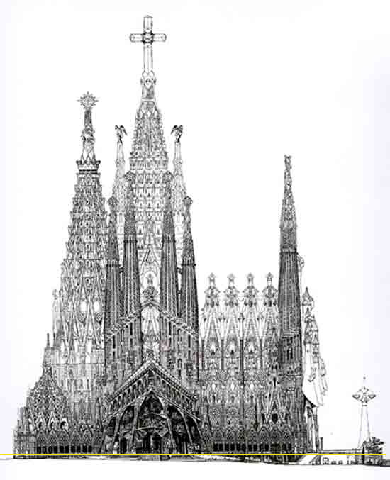

He marcat en groc el nivell 0 del temple, s´aprecia perfectament la diferencia d´alçada al carrer Mallorca i al carrer Provença.
El fosat al que et refereixes es el que permet que entri llum per els finestrals de la cripta, per sota llógicament del nivell 0, a més de alliberar-la de certa humitat.
No soc arquitecte, només delineant de titulació, peró mai exercida professionalment. La meva relació amb el temple ha estat sempre purament de "estudiós", el perque, el quan, el com de tota la obra i de les seves diferents etapes, per que ens enteguem, aqui hi ha molta gent que sap de trens i de transport en general, i mai no s´hi ha dedicat, ho podriem resumir d´aquesta manera.
En quant a les mesures, no es res de l´altre món, està tot força millor documentat que el Gran Metro :D

La empresa Losan, con sede en Gavà, es una de las que del 2001 al 2005 realizaron los 111 sondeos (30 en su caso) en el recorrido de 5,6 kilómetros que tendrá el túnel por Provença, Diagonal y Mallorca.
En las cinco campañas de sondeos efectuadas por Adif en el Eixample, se perforaron 4.257 metros lineales, según los datos recogidos por el estudio del Col.legi de Geòlegs. En base a ellos se elaboró el proyecto del túnel, adjudicado a un grupo que lidera la constructora Sacyr el 18 de enero tras meses de dudas del Ministerio de Fomento por la oposición al trazado de algunos partidos y entidades, entre ellas la propia junta de la Sagrada Família, y por los graves problemas de las obras del túnel del AVE en L'Hospitalet.
TRAZADOS DISTINTOS
Los geólogos, sin embargo, han alertado que alguna de estas campañas de prospección se efectuaron para analizar recorridos distintos al finalmente elegido. Por ello aseguran que "muchas" de las perforaciones se han situado fuera del trazado definitivo que unirá las estaciones de Sants y Sagrera.
En su pronunciamiento sobre la obra, el colegio profesional, considera correcta la decisión de perforar la galería con una tuneladora. También avala la construcción previa de una pantalla subterránea de columnas de hormigón de 240 metros de largo y 42 de profundidad, unida en su parte superior, para proteger los cimientos de la fachada de la Glòria de posibles movimientos del terreno.
Los geólogos, sin embargo, insisten en obtener información adicional del subsuelo antes de iniciar la perforación para resolver cinco "incógnitas" que podrían convertirse en "amenazas potenciales": terreno no cohesionado sobre la bóveda del túnel, suelo variable en el frente de excavación, cambios del comportamiento de la tierra a lo largo del trazado, presión y contaminación del agua subterránea y vacíos preexistentes.
