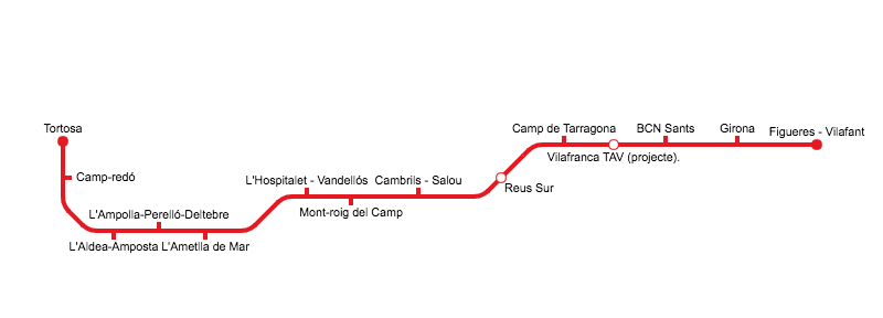

Yo pienso que la línea Tortosa - Barcelona Sants (por vía Camp de Tarragona) sus trenes deberían de finalizar en Figueres - Vilafant, ya que la estación de Sants no dispone de tantas vías TAV para todos los trenes de alta velocidad y hasta que la eterna estación de la Sagrera no este acabada sería una solución provisional.
Que os parece.

trensmat ha escrit:Yo pienso que la línea Tortosa - Barcelona Sants (por vía Camp de Tarragona) sus trenes deberían de finalizar en Figueres - Vilafant, ya que la estación de Sants no dispone de tantas vías TAV para todos los trenes de alta velocidad y hasta que la eterna estación de la Sagrera no este acabada sería una solución provisional.
Que os parece.
Depende si la parada es breve no haria falta podrian descansar en Tortosa, es decir llegada a Sants a las 14;50h y salida a las 15h a Tortosa, con 10 minutos es Suficiente.
No veo Yo a Renfe creando una red de Regionales Rapidos de Totosa a Figueres.
Lo que veo es que en Tortosa se van a tirar de los pelos cuando vean los Precios, por que van a subir y mucho.
La respuesta de la gente de Salou cuando vea que o tiene que perder tiempo para ir a la nueva estación de Cambrils o ir a Salou Port Aventura y hacer Transbordo para llegar a Barcelona.
El problema es que ni el Gobierno Central ni la Generalitat van a dar la nueva Información de manera correcta y entendeible hasta que esto ya este en marcha, por que pueden perder votos en las proximas Municipales, aunque conociendo el nivel de Borreguismo hasta les venderan la moto a los de Salou y Pere Granadaos ganara con mayoria absoluta,
