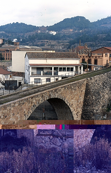

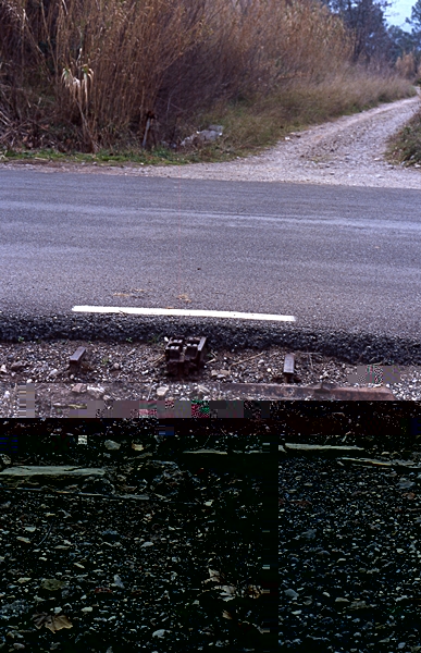

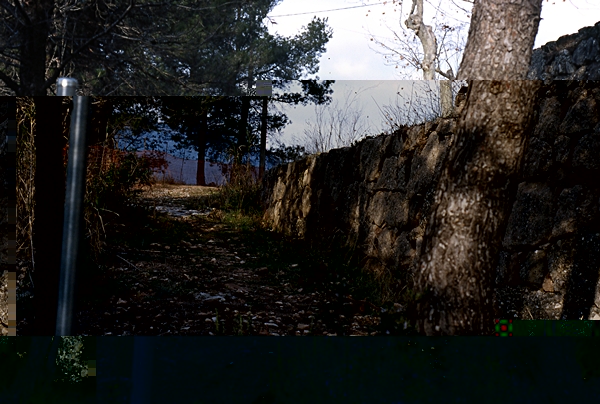

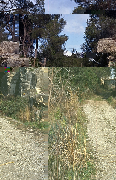

El tram entre Monistrol Nord i Monistrol-Vila, encara es pot seguir a peu amb relativa comoditat i excepte pels talls de la carretera de Terrassa i dels Peixos Puvill està en molt bon estat de consevació (Excepte pel pont metàl.lic sobre el Llobregat, ja desballestat). Si us decidiu a seguir-lo veureu que el pendent és suau o inexistent, pel que perfectament es pot fer per simple adherència. El fet és que les locomotores de vapor de l'antic cremallera no eren com les de Núria o els moderns automotors; mixtes Adherència-cremallera. Només podien circular amb cremallera perquè les rodes solament eren portadores, la força i la frenada eren únicament a les rodes dentades. De fet hi ha documentació que en gran part d'aquest traçat la cremallera constava d'una sola làmina, pel que els convois podien circular perfectament amb la màquina davant.
A continuació us poso algunes imatges de l'esmentat tram
Pas Nivell A.jpg (299.61 KiB) Visualitzat 4469 cops
Entre pas nivell i Nord.jpg (288.45 KiB) Visualitzat 4469 cops
Entre La Bauma i Nord.jpg (278.03 KiB) Visualitzat 4469 cops
Cul de Sac.jpg (264.81 KiB) Visualitzat 4470 cops
