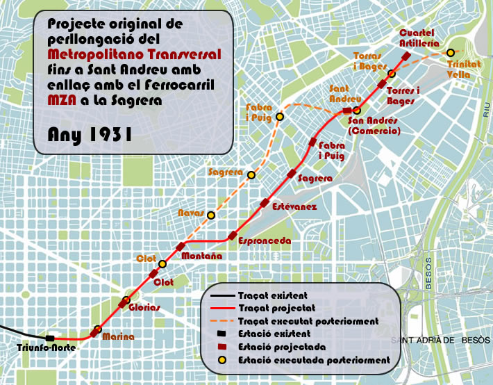

Ahir, vaig tenir la sort de tenir a les meves mans l'original del "Projecte de perllongació del Metropolitano Transversal fins a Sant Andreu, amb enllaç amb el Ferrocarril de M.Z.A. a l'estació de Sagrera‎", de principis dels anys 30 del segle passat.
Us passo un plànol que he el·laborat, i que plasma el que conté la memòria del projecte.
De moment encara no n'he pogut aconseguir una còpia, per la qual cosa ho he hagut de fer de memòria i podria haver-hi algun petit error, encara que espero que no sigui així.
També comentar com a curiositat que les estacions d'aquest tram estava previst fer-les amb dues andanes laterals, sense andana central, i totes tenien només una sortida, ja fos pel centre o per un dels extrems.

metring ha escrit:Podriem fer teories de per què finalment no es va dur a terme el projecte, què en penseu?
En primer lloc, caldria veure quan es va aprovar definitivament el perllongament per la Meridiana.
Re: Aprovació del perllongament actual
Guigui ha escrit:
O també caldria veure quan es va fer el soterrament de la línia de Renfe per sota la Meridiana.
Entrades: 7494
Re: Projecte perllongació Metropolitano Transversal Sant Andreu
Personalment crec que hi ha dues possibilitats per les quals es va variar el traçat:
  1. No és el mateix l'amplada de la Meridiana, que la de Gran de Sant Andreu. Al primer podien construir tranquil·lament a cel obert, mentre que per Sant Andreu havien de perforar necessàriament en mina, més car i perillós.
  2. El fet d'haver de soterrar igualment la línia de Norte, feia que pel poc més del preu d'un túnel, en podies fer dos. Per tant, s'estaviaven forces calers.
També caldria veure quina era la quantitat de població en aquell moment a la zona, però crec que és possible que hi hagués més edificis pel traçat descartat que no pas per la Meridiana. Òbviament, avui dia la situació és inversa. Caldria saber com s'hagués desenvolupat tot plegat si s'hagués tirat endavant el projecte tal com es preveia inicialment.

Per exemple, al fer la L9, no haurien fet l'estació d'Onze de setembre, sino que possiblement una de correspondència amb la L1 a la Fabra i Puig del projecte (mireu a la wiki la localització), enlloc de fer-la a la Sagrera antiga.
