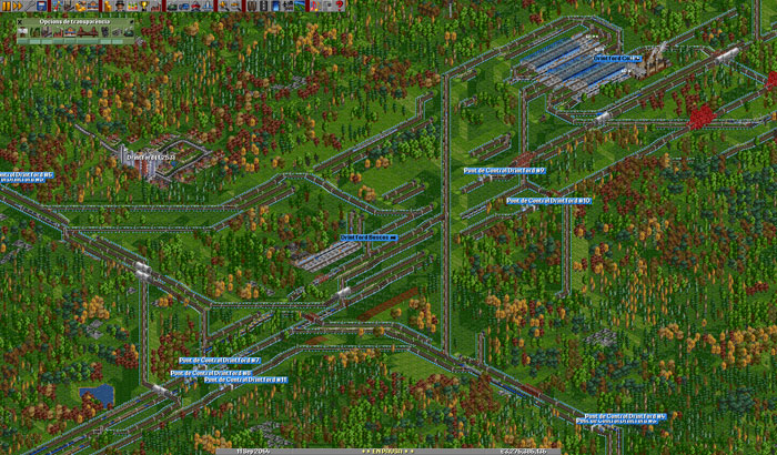

Perquè veieu que no és tan liós i que si els poses on toca es poden creuar vies sense que els trens es colin per on no toca poso aquesta captura:
Els trens que venen per W0 son de dos línies diferents (de fet de més, ja que més endavant la via encara es desdoble més). Els que vull que vagin cap amunt tenen un waypoint a W1, mentre que els que vull que vagin recte el tenen a W2. El mateix passa amb els que venen de W3 i vull que vagin a W4 o W5, o els que venen de W6 i vull que vagin a W4, W5 o W7.
El truc està en que al crear una línia nova posis un tren de prova amb uns waypoints de prova. Si algun cop va per on no toca és que cal un waypoint més. Els waypoints bàsicament cal posar-los només després dels desviaments o a les sortides de les estacions per si degut a una llarga espera el tren gira cua i va cap a l'altre costat.

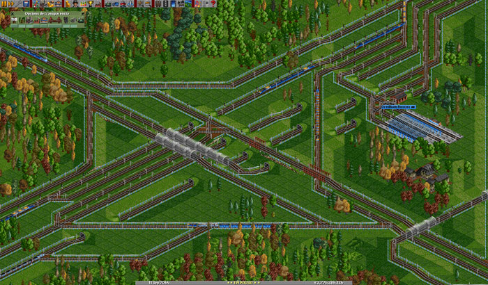

Bé... si tens poc trens i interseccions senzilles, suposo que sí que recordes els waypoints.
Ara, tenir sis o set interseccions com aquesta de la imatge que adjunto, en un mapa amb 169 trens circulant, com tinc jo ara mateix al OpenTTD (on no dóna cap problema), entenc que és impossible de gestionar amb Locomotion
