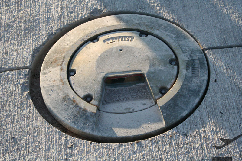

¿Por qué en lugar de poner conos en las autopistas para separar los carriles en las operaciones entrada o salida de las grandes ciudades no se pueden poner elementos luminosos como los adjuntos?

Por su visibilidad y por su luminosidad. Las pistas de los aeropuertos de todo el mundo están plagadas de estas marcas de tierra, luego hay experiencia en su instalación.
Si se ponen de manera que quienes vayan por los dos carriles habituales de una vía rápida vean una luz roja a su izquierda (la que marcaría el 3er carril inhabilitado por contingencia especial de operación salida/entrada) y así no pasen hacia el carril reversible y, por tanto, que los del carril reversible viesen una marca similar, ello implicaría no poner conos de plático que con el viento o el movimiento de los vehículos se pueden caer. Además, los elementos luminosos implicarían una mayor seguridad en general y serían aplicables en casos particulares en tramos conflictivos como los que habitualmente se sitúan en carreteras con niebla.
Y es que si esas mismas marcas que serían rojas para indicar que no se podría cambiar de carril, podrían ser amarillas o blancas en vías de alta capacidad que atravesasen lugares con propensión a tener nieblas como por ejemplo el valle del Ebro, zonas de Lleida, zonas del Vallés en la circunvalación de Barcelona. La autopista vasco-aragonesa de Zaragoza a Bilbao, etc. Los vehículos verían los carriles bien marcados por luces blancas que no deslumbrarían por no ir dirigidos hacia los coches pero que indicarían la separación entre carriles con una intensidad como la de los faros antiniebla. Serían elementos que tanto de noche a baja intensidad en zonas con poca iluminación, como en días lluviosos, favorecerían la seguridad del tráfico. Los centros de control de tráfico serían los encargados de iluminar o no las marcas según las necesidades.
Yo por ejemplo instalaría un sistema así primero en las áreas metropolitanas de las grandes ciudades y después lo ampliaría a las vías más importantes. Y paralelamente obligaría que las concesionarías de autopistas que cobran peajes a los usuarios mejorasen sus vías añadiendo en la totalidad de sus trazados medios de este tipo.

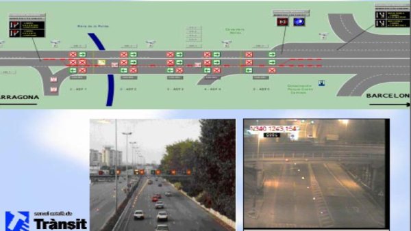

Aquí poso una imatge que conté l'autovia C-31 la de Castelldefels amb les balisses actives i els senyals de carrils actius i el tram de la N-340 entre Molins i el desviament de La Palma on en els seu dia també hi havia, inclou el sistema de control utilitzat al CIVICAT.Alfredo_21 ha escrit: Que yo sepa solo he visto activas estas balizas en los desplazamientos de los carriles habilitados en sentido contrario en la autovía de Castelldefels y en los pasos de 4 carriles a 3 en los Túneles de Vallvidrera.
No vegis com ha costat trovar aquest document del CIVICAT Centre d'informació viaria de Catalunya. Ja que no hi ha cap tipus d'informació al respecte ni a la web de trànsit, ni a la d'administració d'obres públiques.
Deien que volen posar per l'any que bé el límit de velocitat variable, si us fixeu amb la imatge de la C-31 amb els panells aspa-fletxa just al costat hi ha panells "control de velocitat variable" per cada carril i jo penso no podríen aplicar ja el sistema de velocitat variable en aquestes vies com l'esmentada i el tram AP7-AP2-B23 que es disposen d'aquestes senyals?
Tot això ho vaig llegir una vegada que estava preparat perquè a través dels sistemes de càlcul d’intensitats o aforament de vehicles en els trams "generalment sota cada pòrtic" o si hi havia un carril en sentit contràri es pogués establir automàticament una velocitat adecuada.
Tants diners que es van gastar el seu dia per després no fer-ne ús i segueixi amb un sistema pròpi dels anys 70 "cons i senyals ocults metàl·lics".
- Sistemasdecontrollineal.jpg (35.74 KiB) Visualitzat 16145 cops

Gerard Muñoz Pleguezuelo ha escrit: Deien que volen posar per l'any que bé el límit de velocitat variable, si us fixeu amb la imatge de la C-31 amb els panells aspa-fletxa just al costat hi ha panells "control de velocitat variable" per cada carril i jo penso no podríen aplicar ja el sistema de velocitat variable en aquestes vies com l'esmentada i el tram AP7-AP2-B23 que es disposen d'aquestes senyals?![]()
Wow! Se ve genial! Muchas gracias! Pues la verdad que llevas reazón en lo de poder aplicar los límites de velocidad variables. Pero, ¿de qué les iba a servir si es una medida que para ellos no genera beneficio económico alguno?
