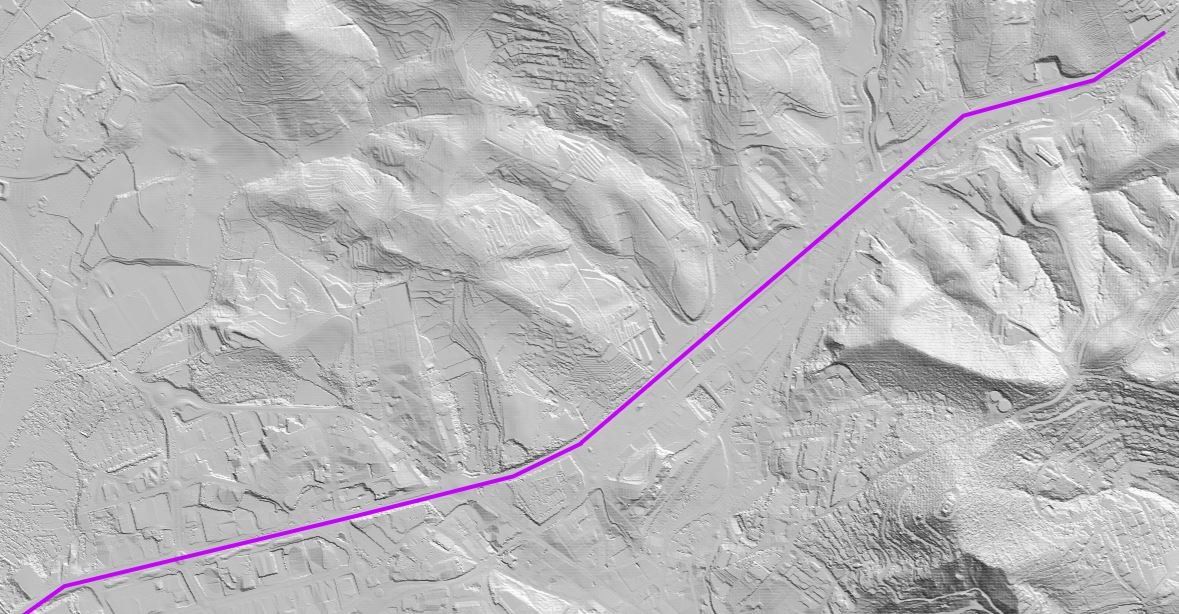

De veritat que crec que se us esta anant la olla amb això de la connexió a Lloret, i potser és perque no coneixeu del tot el territori. Us adjunto un mapa d'ombres amb el traçat de la renfe, estacions i centre de les poblacions marcats. Com veieu el traçat de per si mateix fa força volta per agafar zones planeres i cobrir Blanes en comtes de Palafolls, ja que Blanes és més important. He marcat en verd el traçat del tramvia, que la rpimera meitat i l'ultim troç son absolutament urbans i la zona mitjana comparteix traçat amb la carretera, però no es menja el tràfic, va separat, com tots el tramvies moderns.
També deixo un altre d'elevacions en colors, el poso perque aquest és més fàcil d'interpretar per a gent que no està acostumada a aquest tipus de mapes i perque s'entreveu la zona construïda i la carretera
En fi, es veu com de complicat, i jo diria inviable, és fer qualsevol cosa que no sigui una terminal cap a Lloret, i també es veu que la unica via practicable és la que ja agafa la carretera de Blanes a Lloret així com l'antic cami que unia totes dues poblacions

No hem d'oblidar que aquests debats no deixen de ser sobre el sexe dels àngels, perquè en aquest país abans faran 5.000 quilòmetres nous d'AVE que un quilòmetre nou de rodalies o regionals (al contrari, estan desesperats per tancar línies).unÀnec ha escrit: 02 jul. 2026, 15:46 De veritat que crec que se us esta anant la olla amb això de la connexió a Lloret, i potser és perque no coneixeu del tot el territori. Us adjunto un mapa d'ombres amb el traçat de la renfe, estacions i centre de les poblacions marcats. Com veieu el traçat de per si mateix fa força volta per agafar zones planeres i cobrir Blanes en comtes de Palafolls, ja que Blanes és més important. He marcat en verd el traçat del tramvia, que la rpimera meitat i l'ultim troç son absolutament urbans i la zona mitjana comparteix traçat amb la carretera, però no es menja el tràfic, va separat, com tots el tramvies moderns.
Conec perfectament els mapes topogràfics, però no entenc aquesta oposició als soterraments per principi. S'ha de veure si tècnicament és possible superar el desnivell i el cost que tindria.
Si ens oposéssim als túnels per causa de la topografia, no s'hagués fet ni el túnel de Guadarrama, ni el de Pajares, ni el de Garraf a la seva època, ni tants d'altres, pert tant, s'hauria de veure el cost/benefici social.
I si ampliem el plànol, podem veure molt millor un fragment la topografia de la zona i el possible itinerari a seguir, molt més planer del que sembla:

Evidentemente que se tendría que estudiar, pero ya han comentado varios usuarios que en las próximas décadas realmente no se van a hacer muchas más obras de las que ya hay, por lo tanto, y como tú mismo dices, si se van a hacer más kilómetros de AV antes que de tren convencional, por eso mismo se plantea un tranvía. La opción del tranvía, desde mi punto de vista, tiene la ventaja de que, primero, es más barato, segundo, se puede hacer en superficie, o soterrado si se quiere, y tercero, si un día dicen que más allá de Lloret no van a picar ni un túnel más ni mañana ni en cien años, al menos te queda un tranvía que puede hacer varias paradas entre Lloret y Blanes, y por lo menos te queda eso funcionando. Si coges la opción tren, tienes los inconvenientes que te he dicho. Si haces la conexión desde Blanes te va a quedar un tren al "ramal Tordera" cada hora y uno al ramal Lloret cada hora. El tranvía, al no tener esa limitación puedes meter la frecuencia que te dé la gana. La ventaja del tranvía es que puedes hacerlo como quieras. El tren te da muchas limitaciones. Y ten en cuenta que a la que el presupuesto suba un poco, enseguida te van a decir que tranvía.renfe470 ha escrit: 02 jul. 2026, 21:03No hem d'oblidar que aquests debats no deixen de ser sobre el sexe dels àngels, perquè en aquest país abans faran 5.000 quilòmetres nous d'AVE que un quilòmetre nou de rodalies o regionals (al contrari, estan desesperats per tancar línies).unÀnec ha escrit: 02 jul. 2026, 15:46 De veritat que crec que se us esta anant la olla amb això de la connexió a Lloret, i potser és perque no coneixeu del tot el territori. Us adjunto un mapa d'ombres amb el traçat de la renfe, estacions i centre de les poblacions marcats. Com veieu el traçat de per si mateix fa força volta per agafar zones planeres i cobrir Blanes en comtes de Palafolls, ja que Blanes és més important. He marcat en verd el traçat del tramvia, que la rpimera meitat i l'ultim troç son absolutament urbans i la zona mitjana comparteix traçat amb la carretera, però no es menja el tràfic, va separat, com tots el tramvies moderns.
La verdad es que viendo en los planos cómo queda Lloret, entiendo por qué a día de hoy no existe tren allí. Probablemente esa pregunta ya se la plantearon hace más de medio siglo y dijeron que un bus y a correr. Que debe ser el mismo problema que tiene Tossa de Mar. Visto lo visto, no te digo que no a hacer un tren, pero que tengas en cuenta las limitaciones. Que estamos de acuerdo que se puede tunelar y solucionar esas "limitaciones" pero que los políticos van a decir que no. Así que siendo realistas yo plantearía mañana mismo un tranvía, que sé que algún día se hará en vez de un tren que sé que ni mis nietos van a llegar a verlo.
Per a la resta, estic completament d'acord que s'ha de veure del cost-benefici. De la possibilitat tècnica és del que parlo quan dic que l'única opció viable és la del tramvia. En França ja ha exposat diversos motius, als que jo hi afegiria la manca de sòl a Lloret per a fer una terminal
