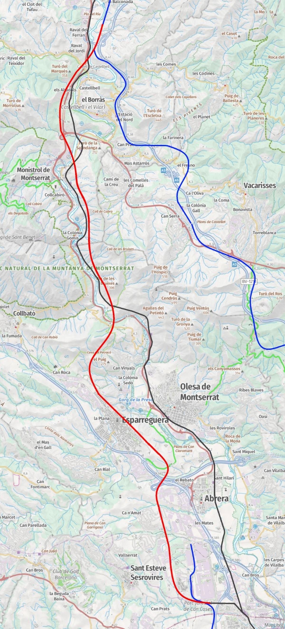

Proposta agosarada
Manresa està a 47 km de Barcelona en línia recta i la seva llunyania només s’explica perquè som un país molt muntanyós. El relleu complex fa que es tardi una hora i mitja en ferrocarril. Terrassa és a la mateixa distància de Barcelona que de Manresa i no ho sembla. Aquest és un greu problema per a Manresa, com també per la concentració a l’entorn de Barcelona, la qual no aconsegueix difondre’s gaire enllà i, en conseqüència, és un problema general de país.
I aquest dèficit de proximitat no es resoldrà amb un Ferrocarril Transversal, com se’ns vol vendre, sinó amb una millor comunicació directa entre la capital i les principals ciutats interiors, Manresa, Vic i Igualada. El Ferrocarril Transversal no té res a veure amb l’accés a Manresa i el Bages. És una obra caríssima lligada a la xarxa estatal d’Alta Velocitat i desconnectada de la resta de xarxa catalana. Una obra que només funcionaria completa, avui sense cap horitzó d’execució i viabilitat econòmica. No es sinó la versió catalana del que hem criticat de l’Espanya radial, només que encara amb menys demanda. Deixeu-la, doncs, als calaixos i anem per feina, feina versemblant. Si, en comptes de fer xarxa regional i de rodalia optem per l’estàndard de la llarga distància, ens salem un pas.
Plantegem, doncs, un enllaç d’uns 20 km, en traçat de velocitat alta (150-180km/h) des del node de Sant Vicenç de Castellet (enllaç FGC-ADIF) i fins l’oest de SEAT a Martorell, quasi com una llançadora. Seria, en gran mesura, un únic túnel, però de doble sentit, per viatgers i mercaderies. Túnel a duplicar a llarg termini, que es recorreria en uns 9 minuts (actualment 30 en el carrilet). Contindria una nova estació a Esparreguera, que no en té, i una altra d’enllaç amb FGC a Monistrol. El seu cost seria l’equivalent a uns 2,5 km de la línia L9 del Metro (=5% del seu cost), uns 700 milions d'euros.
Enllaç a l'article, força interessant:
https://www.regio7.cat/opinio/2026/03/2 ... 94913.html

Como túnel de alta velocidad, quieres decir?
Y digo yo: no sería mejor aprovechar la infraestructura para pasar trenes de viajeros del carrilet, aunque fueran más despacio? El simple hecho de que el trazado sea poco sinuoso, ya plantea una alternativa al trazado actual
